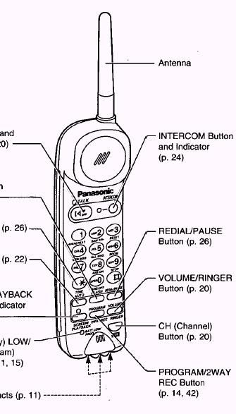

✨ Do bazy Panasonic KX-T4310BMA pasuje słuchawka 10-kanałowa pracująca w paśmie 46 MHz (baza) i 49 MHz (słuchawka). Model słuchawki jest zwykle oznaczony pod stykami ładowania. Próba użycia słuchawki KX-TCM417-B, która jest 25-kanałowa, nie powiodła się ze względu na różnice w liczbie kanałów i odwrócone sygnały komunikacyjne między bazą a słuchawką. Model KX-TC180, również 25-kanałowy, mimo podobnego wyglądu, wymagał przeróbki toru kodowania, aby sparować się z bazami 10-kanałowymi. Ostatecznie, kompatybilne są słuchawki 10-kanałowe, np. KX-T3967, które mają odpowiedni system komunikacji z bazą KX-T4310BMA. Problem z brakiem komunikacji i niezgodnym rozstawem styków wskazuje na niekompatybilność użytej słuchawki.
