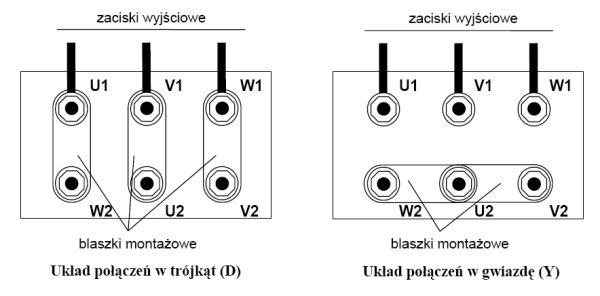

    Witam. Podłączyłem silnik 3 fazowy wraz z przełącznikiem gwiazda trójkąt, ale jednak zaczyna buczec i powoli się obraca. Pomoże ktoś jak to podłączyć ? Na zaciskach uzwojen nic nie zmienialem, tak był wcześniej podłączony przełącznik starego typu. Pozdrawiam.

    Może ten schemat ci pomoże . Silnik 7.5 kW gwiazda-trójkąt buczy i powoli się obraca - jak poprawnie podłączyć?

    Jeszcze mam coś takiego . Silnik 7.5 kW gwiazda-trójkąt buczy i powoli się obraca - jak poprawnie podłączyć?

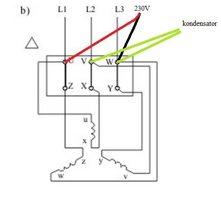

    Co ma zasilenie silnika 3- fazowego indukcyjnego z sieci 1- fazowej, do rozruchu silnika przez zastosowanie przełącznika γ/Δ ?
    Proponuje to rozpiąć i dokonać pomiarów rezystancji uzwojeń i rezystancji izolacji uzwojeń.

    Mnie wygląda na to że ten silnik ma pracować tylko i wyłącznie spięty w gwiazdę z zasilania 3 fazowego lub ewentualnie w trójkąt ale przy zasilaniu 220V ( przez falownik np).
    Zepnij silnik w gwiazdkę bo ten silnik nie będzie pracował w układzie gwiazda/trójkąt.
