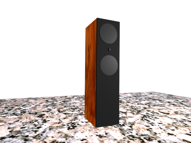

    Planuję zrobić wysokiej jakości kolumny do domu, w wersji 3 way, używając przetworników firmy Visaton. Mój plan wygląda następująco :
    http://www.visaton.de/english/artikel/art_472_1_19.html
    To głośnik niskotonowy, umieszczony na bocznej ściance, grający w objętości 70L, w obudowie BR. Efektywność nieco powyżej 90dB
    http://www.visaton.de/english/artikel/art_452_1_18.html
    Ten przetwornik jest niskośredniotonowcem, u mnie zagra jako średniotonowy. Jego SPL wynosi marne 87 dB w noskim paśmie, powyżej iluśtamset Hz gra już koło 90dB.
    http://www.visaton.de/english/artikel/art_266_1_8.html
    Kopułka wysokotonowa 20mm, zagra powyżej 3kHz. Napisane 88dB SPL, ale spójrzcie na wykres, tożto 90 dB.
    W związku z tym, że chciałbym, by konstrukcja służyła mi przez długie lata i grała super, mam do Was kilka pytań.
    1. Czy w cenie za same przetworniki 400zł/kolumna da się złożyć coś lepszego ? Choćby i 2way. Vifa chyba odpada i Visaton wydał mi się dobrym rozwiązaniem, ale może macie jakieś inne typy ??
    2. Jak nisko złożyć odcięcie między nisko, a średniotonowcem, żebym zmieścił się jeszcze w częstotliwościach BEZKIERUNKOWYCH, głównie ze względu na niskotonowy na bocznej ściance. A może lepiej kupić 2 niskotonowe o mniejszej średnicy i zamontować je na przedniej ściance ??
    Dorzucam projekcik obudowy kolumny.
    Dzięki.[/i]

    Ogolnie dobrze kombinujesz, ALE:
    - sredniotonowym musi tutaj byc W170S,
    - niskotonowy musi byc nisko ciety - jak subwoofer, czyli gora przy 200Hz, najlepiej przy 120 - 150 Hz.
    W170S jest rownie dobry, co W130S (polecam je, naprawde wyrownana i niezla srednica) ale jednak ma wyzsza efektywnosc, polecam puscic go do 4kHz, kopulke od 4 kHz filtrami 12 dB na oktawe (moze byc 3,5 Khz, od 3 kHz nie puszczalbym z uwagi na spora moc niskotonowego i mozliwosc przeciazenia kopulki). Jeden W130S nie poradzi sobie grajac od tych 120 - 150 Hz w tym ukladzie - to wiem napewno. W170S w komorze calkowicie wytlumionej i o obj. 10 -15 litrow da rade za to idealnie, przestrzen wlasciwie nie ucierpi - maja podobne mozliwosci i to niemale.
    Umieszczenie W250S wlasnie blisko podlogi jest lepszym wyjsciem, niz jak w przypadku VOX251 (bardzo dobre kolumny).
    Taki uklad glosnikow bedzie juz kolumna srednio-wyzszej klasy, bardzo dobre rozwiazanie. Zapewni naprawde niezla liniownosc, nasycona, lekko poslodzona srednice i rzetelne wysokie tony. W250S mozna zastapic TIW250 :D - ale sam W250S jako taki to juz kawalek basu o niezlej kontroli i zejsciu, bedzie pasowal. 70 litrow BR.. to w takim razie nie wytlumiaj komory za mocno - bo obj. juz i tak spora.
    Aha - ja bym jednak postawil na Visatona. Podoba mi sie srednica W170S i W130S (sa bardzo podobne) i to wlasnie w tej kolejnosci - W170S to super sredniotnowiec, nadaje sie tez do kolumn dwudroznych jako niskosrednio. Gwarantuje, ze zestaw W250S, W170S i ta kopulka dadza super rezultaty. Musisz uzyc dobrych elementow w zwrotnicy, to juz nie bez znaczenia (mysle glownie o kondensatorach)...

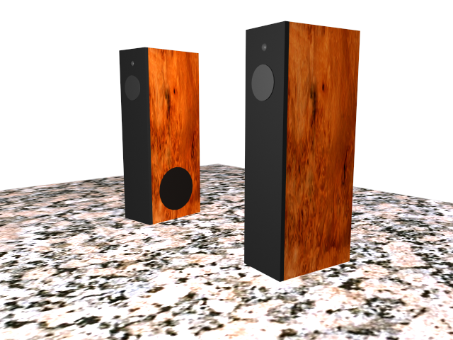

    I właśnie drugim rozwiązaniem jest kolumna dwuipółdrożna na dwóch W 170 S, 4Ω połączonych w szereg.
    http://www.visaton.de/english/artikel/art_457_1_19.html
    Do tego wysokotonowiec podany w moim poście wyżej. Całość w obudowie o objętości 65L i strojeniu 40Hz. Jest to opcja tańsza, ale zastanawiam się czy w pokoju 8m^2 nie lepsza. Na pewno zejdzie troszkę z potęgi brzmienia, przy jak to napisał tomaszo ładnej średnicy.
    Patrzę też troszkę na kwestie finansowe, w tej opcji wychodz sporo taniej.
    Byłoby świetnie, gdybyś się wypowiedział w tej kwestii tomaszo, jak miałaby się relacja jakościowa tych kolumn do poprzednich i czy ten pomysł jest na miejscu. W pierwszej konfiguracji obawiam się strat mocy i pieniędzy na bardziej skomplikowanej zwrotnicy. Tutaj zwrotnica może być mocno ograniczona, przez to tańsza, przy zastosowaniu dobrej jakości elementów.
    Orientacyjnie obudowa wyglądałaby tak :

    Otoz - do malego pomieszczenia starczy w zupelnosci. Masz w sumie racje, ze dwuipoldrozna, chcialem proponowac dwudrozna, ale w przypadku W170S juz nie bardzo sie to oplaca (tak sie da na dwoch W130S). Czyli dwuipoldrozna, wspolna komora i wentylacja... Tak...
    Zanim powiem o roznicach, opowiem Ci o konstrukcji dwudroznej na dwoch W130S i DT94 - zobacz w DIY "zestaw 5.1..." - sa jako frontowe.
    W pomieszczeniu 35 - 40 m kw. jest pieknie, ale bez basu. W przypadku W170S i to w dwoch egzemplarzach sytuacja jest zupelnie inna, to juz jednak ma mozliwosci i od tych 45 Hz zapewni w sporym pomieszczeniu przyzwoite natezenia, w malym basu bedzie w zupelnosci wystarczajaco. Jednak musisz sie liczyc, ze nie cierpiac na jakosci - wrecz przeciwnie - zrobisz kolumny jednak nie potezne...Moze Ci braknac jednak natezen, mozliwosci odsluchow przy natezeniach bliskich prawdziwym spektaklom...
    Moje zdanie:
    Wydasz i tak sporo, bedzie pieknie gralo, ale jednak nie beda to w pelni pelnosprawne kolumny - a nie wierz i nie sugeruj sie testami w roznych gazetach, ktore konstrukcje na dwoch 17tkach opiewaja pieknymi stwierdzeniami co do potegi basu, duzych mozliwosci w oddawaniu zmian dynamiki tego zakresu itp...
    Dolozysz troche na te dwa W250S - i wykonasz naprawde cudnie grajace kolumny, ktore nie beda pod zadnym wzgledem niepelnosprawne, zadowola Cie zawsze - bo w malych pomieszczeniach bedzie az nadto, w duzych bedzie jak trzeba... Nie ma co - pierwszy projekt jest najlpeszy pod wzgledem jakosc/cena i w kategoriach ogolnych - nie masz wyjscia chyba :)
    Aha - sluchaj, zebysmy mowili w tych samych kategoriach!
    Taka 3drozna kolumna bedzie odpowiednia do sluchania muzyki w tzw. pelnym pasmie z przyzwoitymi mozliwosciami natezeniowymi - ale zerknij na char. W250S, efektywnoscia nie grzeszy - wiec nie spodziewaj sie 125 dB w domu. Jednak przy normlanym uzytkowaniu nie bedziesz wykorzystywal nawet polowy mozliwosci kolumn.
    Ale ja juz to widze - pieknie liniowa! Efektywnosc kolo 86-87dB z wata - nie jest tragicznie wcale - i piekna liniowosc. Tylko kopulke trzeba nieco sciszyc.

    Wiec jak tam z podzialem? Sadze, ze najlepiej bedzie zrobic tak (wszystkie filtry 12dB na oktawe) :
    - W250S do 200Hz,
    - W170S od tych 200 Hz - ale tutaj moga sei okazac niezbedne eksperymenty, moze sie mianowicie okazac, ze lepsze zgranie nastapi jesli W170S puscisz juz od okolo 150Hz - mozna po prostu pozmieniac kondensator (dac wiekszy dla tego z filtru gornoprzepustowego od 200Hz) - i niech gra do 3,5 kHz, tak bedzie najbezpieczniej dla kopulki,
    - ostatecznie kopulka od 3,5 kHz - i najlepiej, calkowicie dla niej bezpiecznie, dodatkowo lepiej, zeby zaczynala jak najwczesniej sie da - dla stereofonii i przestrzeni.
    Proponuje wykonac jak najwezszy front - i jak najbardziej zblizyc do siebie W170S i kopulke, niech sie stykaja koszami.
    Liczyles juz wymiary, jakby to wygladalo? Mozesz dac nawet 50 litrow netto i wtedy mocniej tlumic - bedzie dzialac jak dla 57 - 60 litrow taka obudowa.
    Dla W170S proponuje dac 12 - 15 litrow jednak, nie mniej. Wytlumic komore calkowicie wata.
    Naturalnie cala kolumna powinna miec wzmocnienia wewnetrzne, front z 22mm, reszta wystarczy w zupelnosci jak bedzie z plyt 18mm. No i fornir :D

    Całość obudowy chciałem wykonać z drewna o grubości 2cm, mam dostęp do takiego 49zł/metr^2. To w sumie niedrogo, zważywszy, że za MDF + fornir zapłaciłbym na pewno więcej. Takie drewno jest oczywiście mniej sztywne od MDFu [ pewnie sosna ], ale 2cm i wzmocnienia wewnętrzne powinny zapewnić należytą sztywność.
    Drewno planuję troszkę pokształtować, zaokrąglić krawędzie, to na pewno. Może nadać lekki profil ściankom bocznym i pewnie naciągnąć imitację czarnej skóry na front. VOXy wydają mi się troszkę zbyt kanciaste. Potem bejca, kolor ala "Subek OLKA na 10 calówce VISATONa". Chciałbym, żeby to ładnie wyglądało, żebym miał się czym pochwalić, poza oczywiście dobrymi walorami brzmieniowymi.
    Wymiary zewnętrzne jakie planuję zrobić to mniej więcej [ (wys/szer/głęb - cm ) 110/24/40 ]. wewnętrznej da mi to ponad 85L, czyli w sam raz na komorę siedemnastki i należytą objętość bassreflexu dla dwudziestkipiątki.
