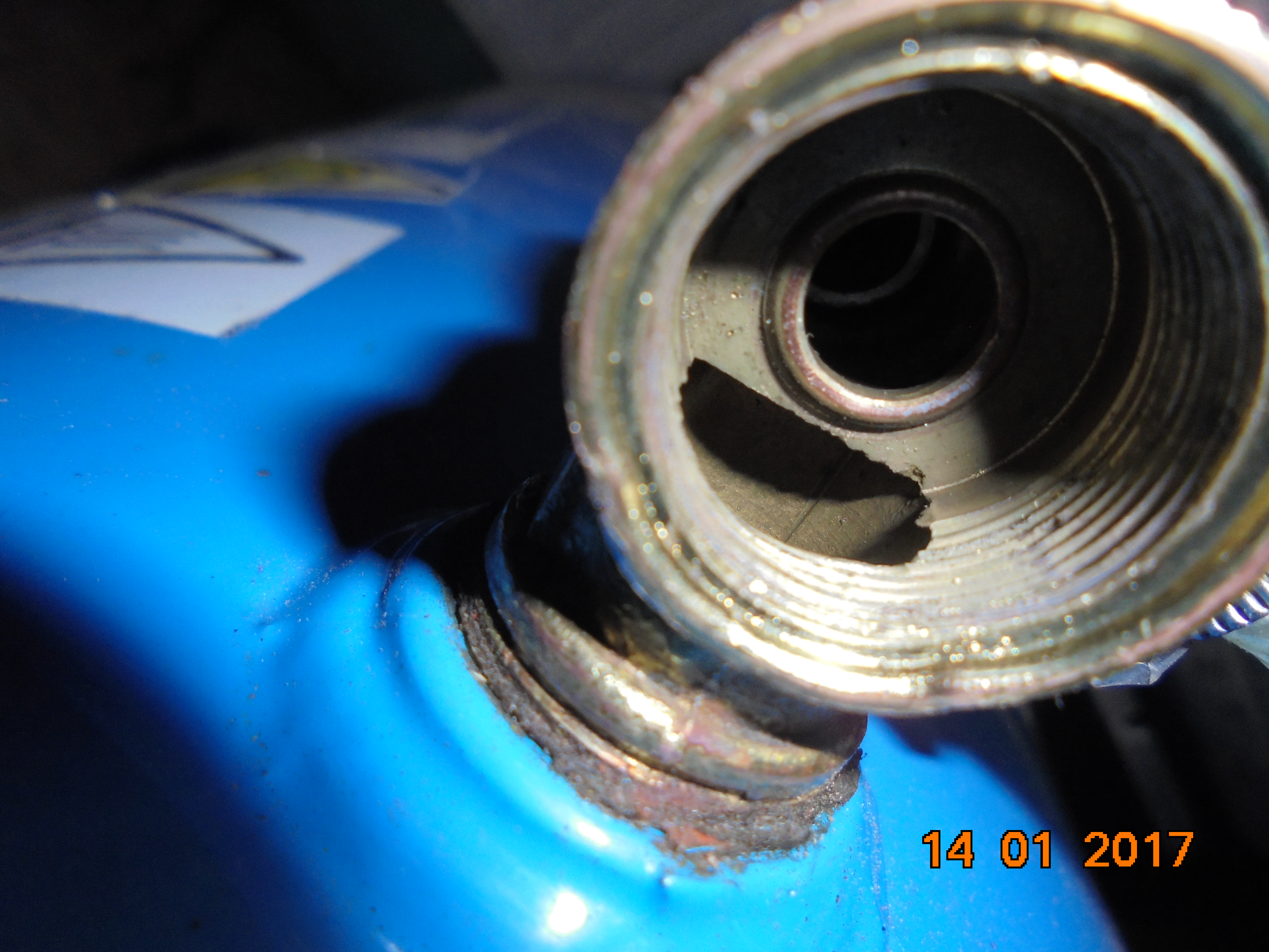

    Witam! Mam problem z kompresorem Airpress HL 155/24. Ucieka powietrze z pod włącznika , wymieniłem presostat na nowy i dalej ucieka powietrze gdy wcisnę czerwony przycisk. Pomocy! Proszę o szybko odpowiedź!

    Zawór zwrotny na butli pewnie nie trzyma.

    Powietrze ucieka z pod włącznika nad nakrętką takim otworem.

    Można wymienić, a czasami można naprawić. Jest tam jedynie sprężyna, gniazdo i kawałek teflonu (typowy chińczyk). Jak niżej:
    Powietrze ucieka z pod włącznika! Kompresor Airpress HL 155/24
    Najczęściej ten teflonowy 'grzybek' wymaga uwagi.
    U mnie jest coś takiego
    • Powietrze ucieka z pod włącznika! Kompresor Airpress HL 155/24 DSC00693.JPG (6.44 MB) Musisz być zalogowany, aby pobrać ten załącznik.

  • #10 16201198

    rubeno napisał:
    Pokaż dokładne (ostre) zdjęcie tego żółtego plastikowego grzybka od dołu i współpracującego gniazda w mosiężnym korpusie zaworu.
    • Powietrze ucieka z pod włącznika! Kompresor Airpress HL 155/24 DSC00717.JPG (7.21 MB) Musisz być zalogowany, aby pobrać ten załącznik.
    • Powietrze ucieka z pod włącznika! Kompresor Airpress HL 155/24 DSC00710.JPG (6.65 MB) Musisz być zalogowany, aby pobrać ten załącznik.
    • Powietrze ucieka z pod włącznika! Kompresor Airpress HL 155/24 DSC00713.JPG (6.92 MB) Musisz być zalogowany, aby pobrać ten załącznik.

    Dzisiaj gdy włączyłem kompresor to powietrze nie uciekało , ale kompresor dobił do 4 bar i cały czas chodził ale nie pompował. Czy to wina zaworu zwrotnego?

    Dzięki za pomoc wszystkim. To była wina zaworu zwrotnego ,a nie kompresora.
