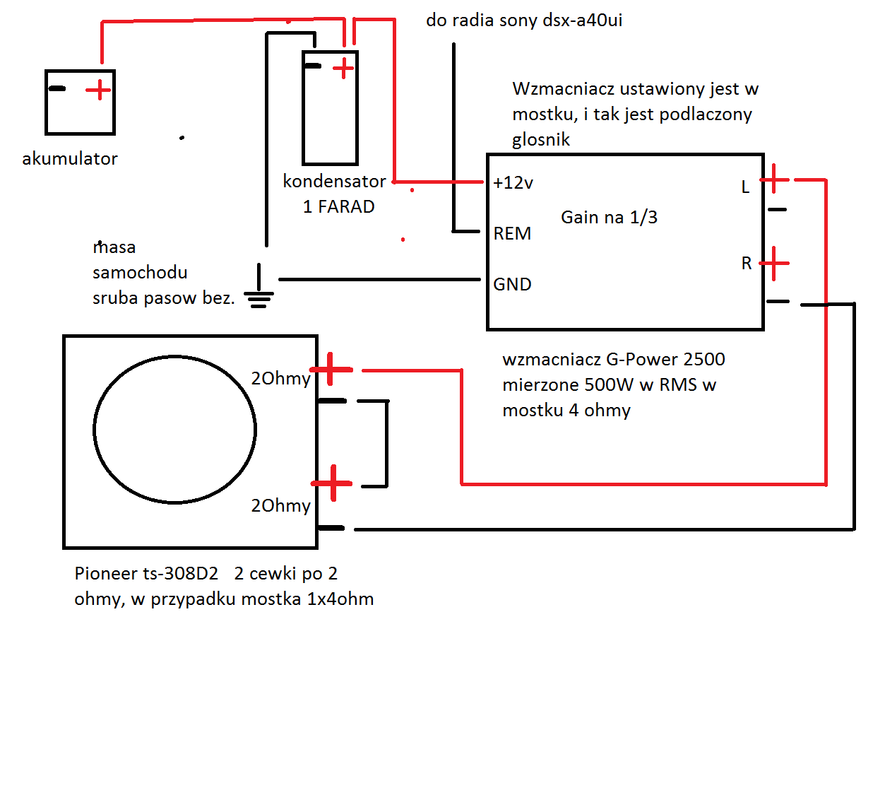

    Witam. Posiadam wzmacniacz G-power GP 2500 (500W RMS mostek 4 omy), do tego mam podłączoną skrzynię basową z głośnikiem Pioneer TS-308D2 400@ RMS (2 cewki po 2 omy), przy mostku szeregowym daje to 1x4omy. Przed wzmacniaczem jest jeszcze kondensator 1 Farad (niestety jakiś no name). Mój problem polega na tym, że gdy posłucham muzyki troszkę głośniej (25-30/40) i dłużej około 20-30 minut wzmacniacz robi się gorący tak, że nie da się go dotknąć i cale szczęście działa zabezpieczenie termiczne i odłącza wzmacniacz, który można uruchomić już po paru sekundach ponownie. Kable od akumulatora do kondensatora to 20mm^2 plusowy i masa, a od kondensatora do wzmacniacza to 25mm^2.
    Szukałem podobnego tematu, to było kilka zaczętych, ale w żadnym rozwiązania nie znalazłem i natrafiłem na temat z tym samym głośnikiem, ale tam cewki były spięte równolegle co dawało 1 om, i wzmacniacz nie wyrabiał, i problem ustał w tamtym przypadku po spięciu cewek szeregowo w 4omy, natomiast ja już mam tak spięte, a wzmacniacz dalej się grzeje.
    Zamieszczam poglądowy rysunek co jak mam podłączone.
    Pozdrawiam i bardzo proszę o pomoc.

    Sprawdziłeś rezystancję na kablu głośnikowym tuż przy wyjściu ze wzmacniacza czy jest faktycznie 4 Ohm ?
    Możliwe że sam wzmacniacz zwyczajnie nie wyrabia i musisz szukać mocniejszego ;)

    Zmierz rezystancję obciążenia(głośnik), upewnij się że jest w trybie mostkowym i podłączone pod wyjście mostkowe. To da nam odpowiedź że głośnik jest OK i sam wzmacniacz nie radzi sobie z nim .

    Czy aby wzmacniacz jest poprawnie podłączony w mostek i nie powinno być tak? G-Power 2500, 500W RMS - wzmacniacz się przegrzewa i wyłącza

    Niewolno2... Wzmacniacz napewno jest ustawiony w tryb pracy na mostku ( przelacznik jest ustawiony w pozycje 1 kanal)
    Wydaje mi sie ze powinno byc po mostku plus z jednego kanalu i minus z drugiego, dlaczego mialbym podlaczac glosnik pod 2 plusy ?

    mam na 100% podlaczony " + " z glosnika pod " + " 1 kanalu, i " - " z glosnika do " - " 2 kanalu.
    sugerujesz ze pownienem podlaczyc to w sposob w jaki przedstawiles na rysunku, czyli " + " glosnika do " + " 1 kanalu, i " - " glosnika do " + " 2 kanalu ?
    bo juz nic nie rozumiem.

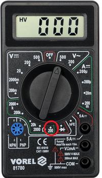

    zmierzylem tak jak mowiles wyszlo mi 1.6 :/
    musze sprawdzic jak bede w domu czy moze kabel ktorym mam polaczony + z - na cewkach glosnika sie nie odłączył, i dlatego pokazuje niecale 2 Ohmy.
    po zmierzeniu wynika jakbym mial podpieta jedna cewke ktora ma 2 Ohmy, ehhh juz sie w tym tracę.

    Rozebralem glosnik i pomierzylem wszystko, na jednej cewce wychodzi 2.4 ohma, na drugiej 1.5
    A zmostkowane wg opisu w instrukcji na 4 ohmy daje 1.6 ohma.
    Czy to oznacza ze glosnik jest popsuty ?

    Wszystkie pomiary byly wykonywane na glosniku bez zadnych podpietych kabli.
    Na obrazkach pokazalem w jaki sposob byly mierzone cewki i jakie mialem wyniki.
    nie ma roznicy czy je zmostkuje szeregowo czy nie, na 2 skrajnych pinach jest tyle samo Ohmów.
    na zdjeciu multimetru zaznaczylem na jaka opcje ustawiony byl miernik kiedy dokonywalem pomiaru.

    Tak jak przypuszczałem masz zwarcie międzycewkowe, głośnik do uzycia na podstawek na kwiatek.
    ALbo grać cicho i używać 1 sprawnej cewki.

    Nic nie zrobisz bo ci opaliło lakier izolacyjny z drutu i przypaliło do karkasu i to na 2 cewkach.
