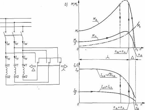

    Posiadam silnik 7,5 KW na tabliczce znamionowej jest Δ 400V.
    Silnik jest załączany za pomocą włącznika gwiazda trójkąt.
    Nurtuję mnie pytanie jakie parametry silnik ma w przypadku długotrwałej pracy w gwieździe.
    Czy silnik ma wtedy mniejszą moc ? Mniejsze obroty?

    Ma 1/3 mocy i momentu.

    Przełączenie gwiazda - trójkąt służy do ograniczenia prądu rozruchu.
    Praca przy połączeniu w gwiazdę powoduje że silnik ma mniejszy moment.

    Aha czyli w gwieździe jest mniejszy prąd, mniejsza moc, a obroty zostają takie same.
    Temat można zamknąć.
    Bo obroty w tym przypadku zależą od częstotliwości napięcia sieciowego a nie od wartości napięcia zasilającego silnik.
    Obroty silnika asynchronicznego zależą od par biegunów. Sieć w Polsce ma częstotliwość constans.
