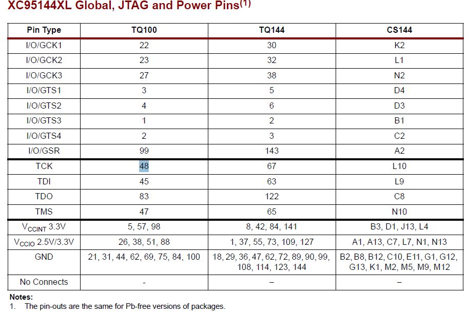

  • #1078 12060894
    Dulan
    Posty: 1212
    Pomógł: 26
    Ocena: 246
    Panowie, pytanko mam. Czy dla programowania-odczytu przez JTAG układu xc95144xl wszystkie nóżki zasilania GND i VCCIO ew. (VCCINT) muszą być ze sobą połączone?.
