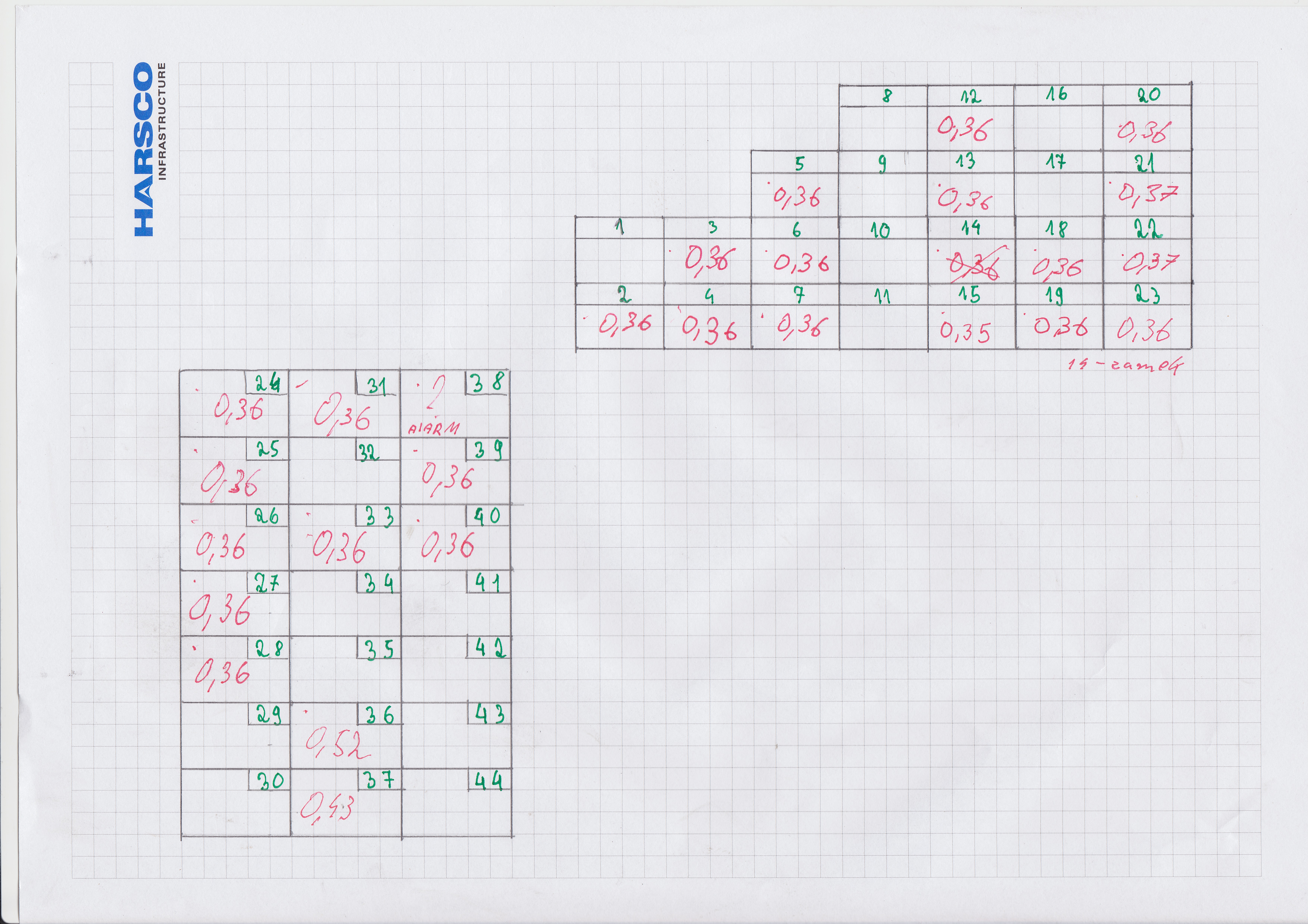

    Pomierzyłem ile prądu bierze kiedy jest uśpione auto .
    czerwony - ilość pobieranego prądu
    zielony- numer bezpiecznika

    Jaka jest jednostka tych pomiarów? Jeśli amper, to strasznie duże wyniki wyszły, może jednak auto nie było uśpione?

    barthezz - moduł komfortu sprawdzałem suchy jak pieprz był .
    0.36 A - 360mA

    No to jak zsumujesz te wartości to wyjdzie ogromną liczba, wg mnie auto się nie uśpiło.

    Te prądy które podałeś to są przy wyjętym bezpieczniku którego numer wpisałeś? czy jest to wartość prądu która przepływa przez ten bezpiecznik?

    Prądy mierzyłem wyjmując po kolei bezpieczniki .

    Wg mnie te prądy nie są pomierzone przy uśpionym aucie, na początku podałeś wartość 400mA, a później prawie taki sam prąd miałeś na każdym bezpieczniku, więc coś tu chyba nie gra.

    ten pomiar co jest 520 mA to faktycznie nie jest na uśpionym aucie zmierzony , ale dzisiaj mierzyłem i pokazuję 360 mA i odczekałem około 20 min i dalej 360 mA
