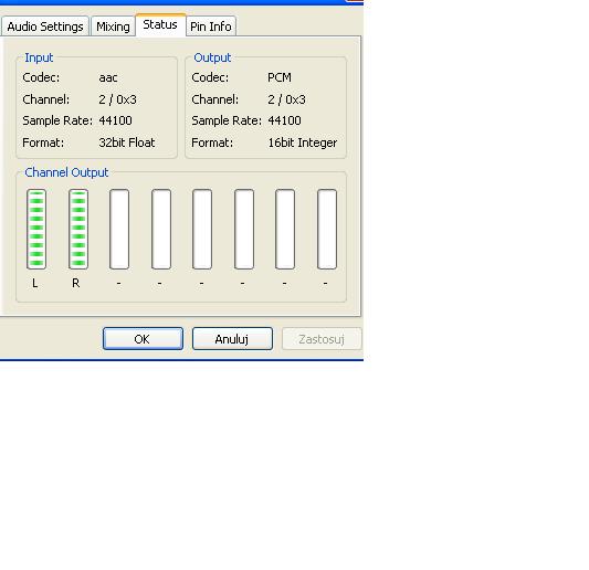

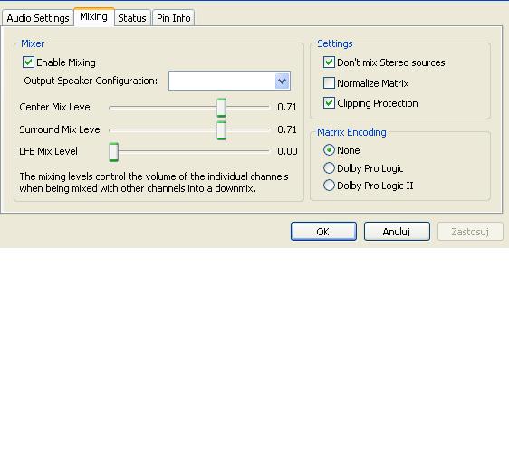

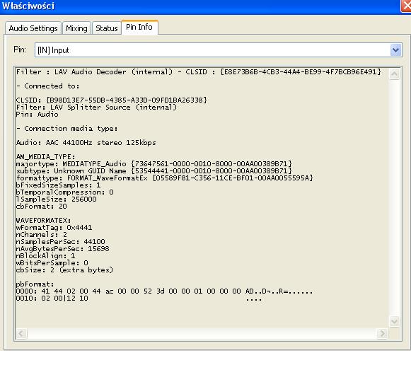

    Witam, oto ustawienia audio K-lite najnowszego. Dźwięk pierdzi charczy:
    Creative Sound Blaster X-Fi Surround 5.1 PRO charczący dźwięk w filmach Creative Sound Blaster X-Fi Surround 5.1 PRO charczący dźwięk w filmach Creative Sound Blaster X-Fi Surround 5.1 PRO charczący dźwięk w filmach Creative Sound Blaster X-Fi Surround 5.1 PRO charczący dźwięk w filmach
