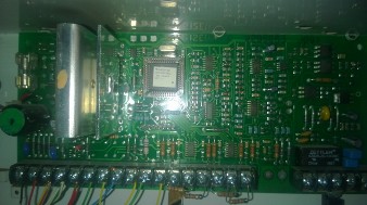

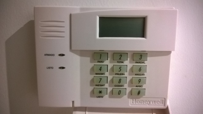

    Jak w temacie. Zdjęcia mam takie jakie mam, bo takie mi przysłano i lepsze nie będą. :(
    Co mnie interesuje:
    instrukcja
    info czy da się to w prosty sposób zrestartować i na nowo zaprogramować (będzie to musiała zrobić osoba technicza, jednak nie siedząca w alarmach)
    Z góry dziękuję za wszelkie informacje.
    • Honeywell ustalenie modelu po zdjęciach + instrukcja FOTA55C_2.JPG (66.91 KB) Musisz być zalogowany, aby pobrać ten załącznik.

    reweriko napisał:
    Honeywell-15P-Alarm.
    Bardzo dziękuję. Arek w moim imieniu zamieścił pytanie. Znalazłem instrukcję wklejam w załączniku, jednak nic tam nie doczytałem jak można centralkę zresetować do ustawień fabrycznych. Zakładam opcję najgorszą, że instalator się postarał i pozmieniał wszystkie kody, na wszystkich poziomach z fabrycznych na swoje.
    • vista15p_20pUM.pdf (553.12 KB) Musisz być zalogowany, aby pobrać ten załącznik.

    Spróbuj to:
    Link

    Dziękuję bardzo. Na pewno spróbuję. Niestety nie mam na co dzień dostępu do tego alarmu, żałuję, że nie zdemontowałem i nie zabrałem ze sobą, gdyby ktoś miał jeszcze jakieś propozycje, na pewno wypróbuję i podzielę się wynikami. Mając kilka alternatywnych sposobów, może uda się przywrócić alarmy do działania. Jak wszystko zawiedzie, zostaną wymienione na nowe. I tu kolejna prośba do Was. Jakie centralki i klawiaturki polecacie zamiennie? Najważniejszy warunek, obsługa języka angielskiego.

    Niestety w Galaxy bez kodu Administratora i Instalatora nie zrobisz nic, pozostaje tylko serwis(których coraz mniej).
    Co do central z j.angielskim - Pyronix chociażby.
