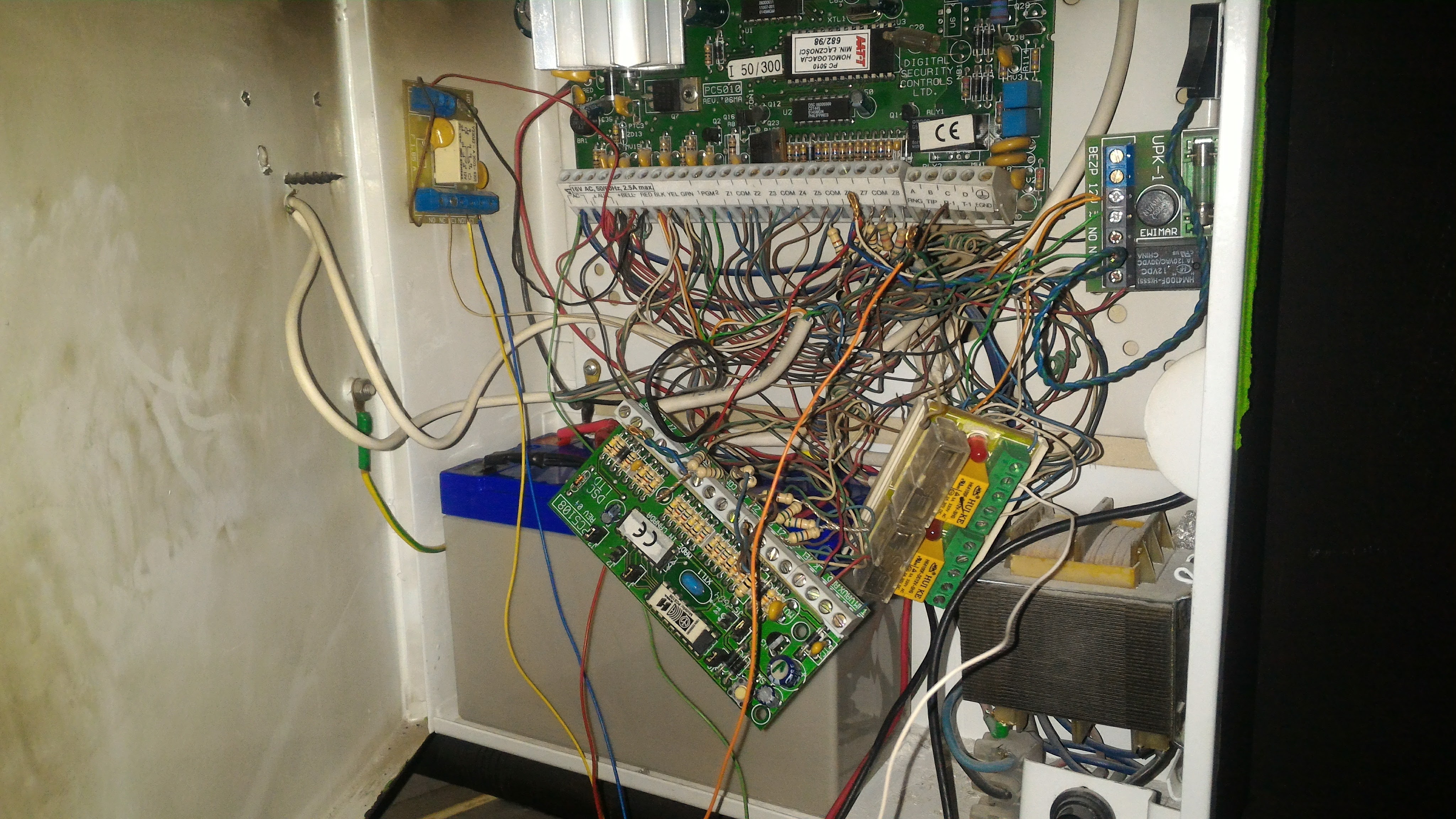

    Prawdopodobnie czeka mnie reset centrali DSC PC5010 do ustawień fabrycznych i programowanie od nowa.
    Jako że nigdy nigdy nie zajmowałem się centralami DSC, mam w związku z tym kilka pytań
    Generalnie ten system alarmowy kiedyś działał, później budynek został sprzedany. Nowy właściciel budynku podzielił go dwie odrębne części (będzie elminacja kilku czujek z systemu, dlatego że alarm będzie tylko w jednej części).
    Sam montaż i połączenia w centrali to jedna wielka makabra, a do tego jest tam zainstalowany moduł na czujki bezprzewodowe ELMES CH8H, co wcale nie ułatwia sprawy.

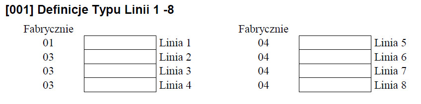

    Pytanie drugie, definicje linii
    Fragment instrukcji:
    DSC PC5010- kilka pytań dotyczących programowania centrali
    Czyli wchodzę w: [*][8][kod instalatora][001]
    I jak dalej wygląda programowanie, jeżeli wejdę w podprogram 001. Jak się w nim poruszać? W jaki sposób należy wpisywać do niego wartości?

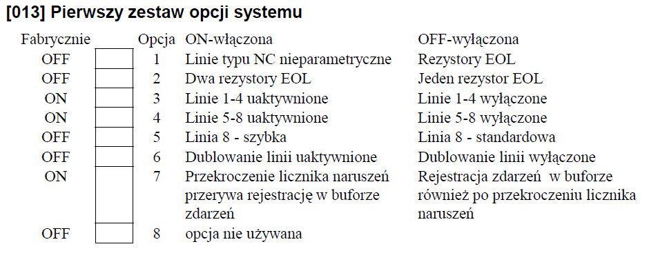

    Kolejny przykład z instrukcji:
    Czyli [*][8][kod instalatora][013]
    I co dalej? Jak się poruszać w podprogramie 013? Jak przechodzić z jednej sekcji do drugiej? w jaki sposób dokonywać zmian? W jaki sposó centrala informuje o aktualnym stanie ustawień?
    Zapoznaj sie jeszcze raz z instrukcją - jest tam jasno wyjaśnione.
    Hmm, cyframi od 1 do 8 podświetlasz(włączasz/wyłączasz) żądaną opcję?
