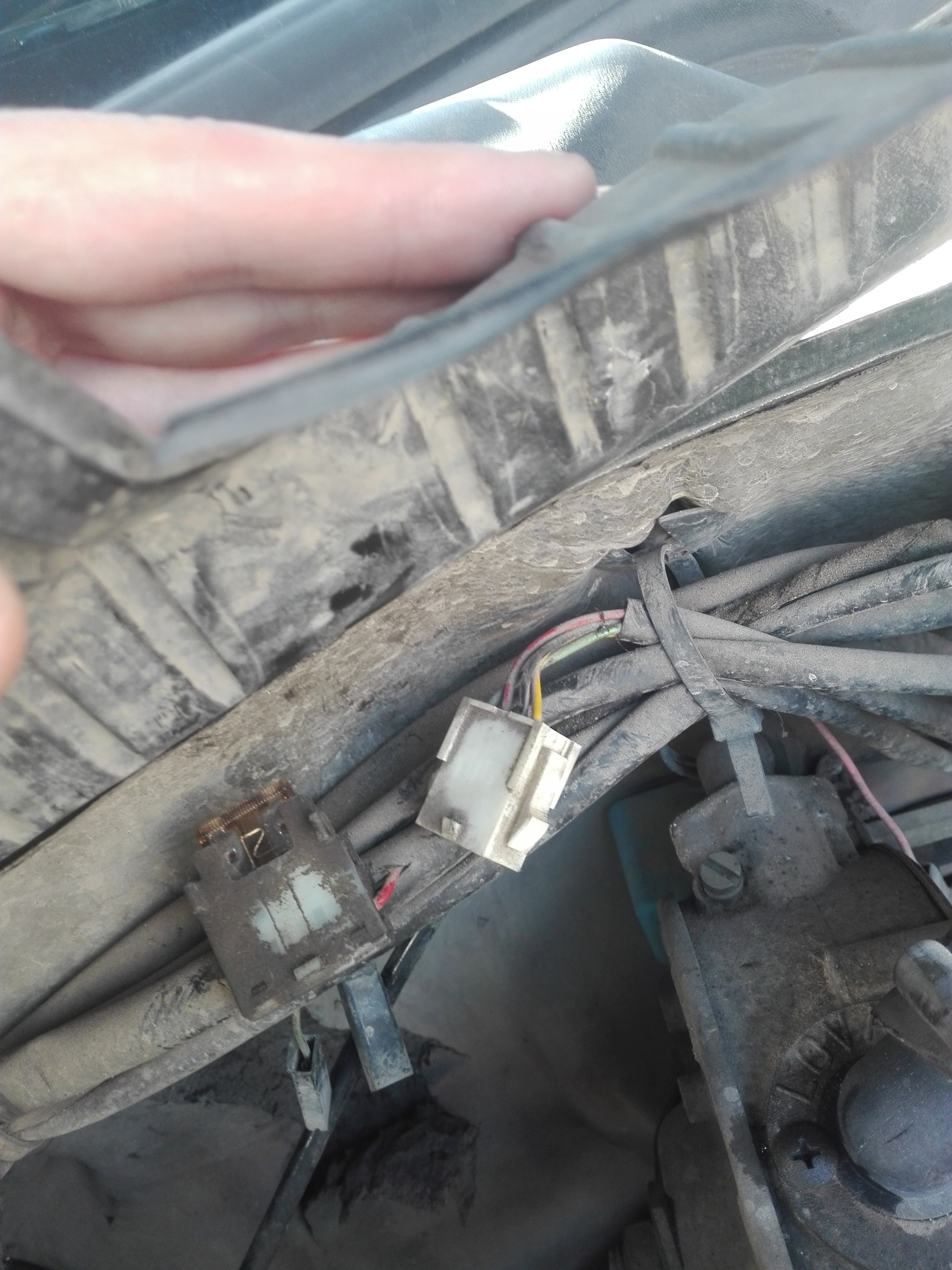

  • #13 16326272
    rosiu26
    Poziom 8  
    Posty: 24
    Znalazłem taką biała kostkę w niej jest 14V od czego ta kostka ?

  • #14 16326328
    ociz
    Posty: 15844
    Pomógł: 1379
    Ocena: 3478
    Od instalacji gazowej, do podpięcia interfejsu.
  • #15 16326506
    rosiu26
    Poziom 8  
    Posty: 24
    Do jakiego interfejsu ? Mam zwykłą instalacje gazową na parowniku, czy ten prąd powinien tam być ?

  • #20 16327519
    ociz
    Posty: 15844
    Pomógł: 1379
    Ocena: 3478
    Znajdź drugi koniec tej wiązki to będziesz wiedział jaką masz instalację gazową. Strzelam że jakiś stary AEB, np Viola.
    rosiu26 napisał:
    sprawdzałem już bezpieczniki
    Ten na ostatnim zdjęciu też? On jest od instalacji gazowej.
