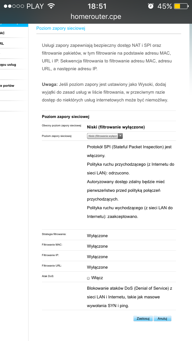

    Używam rutera LTE HUAWEI CPE B593 (na kartę sim) i od samego początku nie miałem z nim żadnych problemów. Wczoraj po włączeniu komputera stacjonarnego(win10) do którego ruter jest podłączony na kablu zauważyłem ze nie ma internetu. Diagnoza Windowsa jest taka jak w temacie. Na samym początku dodam ze internet na laptopie(win8)/telefonie na Wi-Fi działa bez problemu. Co lepsze na drugim komputerze stacjonarnym(win7) który również jest podłączony do rutera na kablu nie ma żadnych problemów z połączeniem z internetem.
    Poczytałem już pare postów na ten temat ale nic nie pomogło - zmieniałem kable, restartowałem ruter, odinstalowywałem kartę sieciową i nic.
    Dodam odrazu zdjecia albo screeny z CMD oraz z ustawień rutera bo widziałem ze zawsze o nie prosicie 😉
    Proszę o szybką pomoc bo kompletnie się na tym nie znam a konputera potrzebuje do pracy.

    Ustaw w komputerze:
    adres ipv4: 192.168.1.15
    maska: 255.255.255.0
    brama domyślna: 192.168.1.1
    dns: 192.168.1.1
    dns2: 8.8.8.8
    i daj znać czy jest ok.

    Adres IP w komputerze masz ustawiony stały czy Dynamiczny?

    Hubiwit - wpisałem dane które mi podałeś i zaskoczyło. Niestety po wyłączeniu i włączeniu komputera znowu nie działa.
    Ok mała poprawka. Przy wpisanych danych od Ciebie uruchomiłem diagnostykę, wykryło jakiś błąd, wybrałem opcję napraw i po restarcie komputera wszystko działa dobrze na automatycznym adresie IP. Dzięki wielkie za pomoc - problem rozwiązany.
