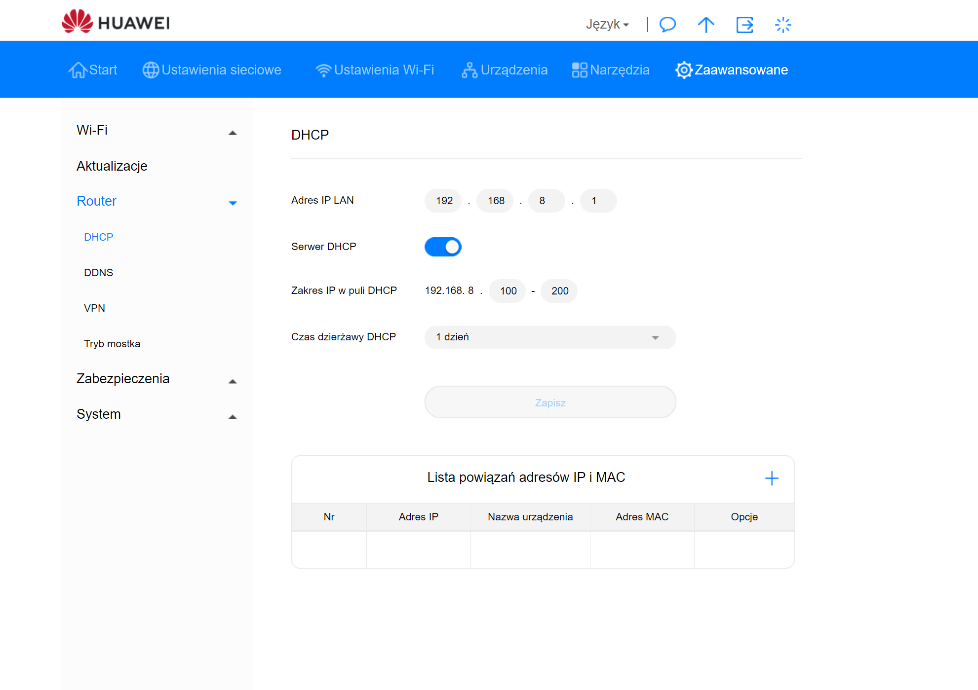

    Jeszcze dzisiaj normalnie miałem internet w routerze Huawei b535 (Internet z karty SIM T-mobile a sam router z tego co wiem był od orange o ile to ma znaczenie, ale generalnie wszystko dzialało). Postanowiłem, że musze podpiąć drugi router (Huawei WS7001) żeby pociągnąć go na drugi koniec domu i był jako dodatkowy router idący od głównego B535 i generalnie trochę pogmatwałem w ustawieniach konfiguracji (zacząłem się bawić z IP, dhcp itd. i doszedłem do etapu gdzie główny router (B535) był widoczny jako dwie sieci wi-fi a drugi (dodatkowy) router nie był w ogóle widoczny więc postanowiłem przywrócić główny router (b535) do ustawień fabryczych - no i tu się pojawia problem.
    Resetuję B535, wsadzam kartę internetową i widzę czerwoną diodę i nic się nie zmienia. Sam router widzę jako sieć Wi-fi ale nie da się z nią w jakikolwiek sposób połączyć żeby przejść do konifugracji. Czy nie posiadając kabla mogę cokolwiek z nim zrobić czy jedyną opcją jest podpięcie routera kablem do komputera i wtedy jakoś przejść do konfiguracji i tam wtedy pogrzebać? Da się z tego jakoś wybrnąć? ;d
    Poniżej wrzucam jedyny screen z konfiguratora sprzed resetu do ustawień fabrycznych. Nie wiem czy ma jakikolwiek znaczenie ale to jedyna karta przeglądarki która mi się nie zamknęła ;d
    Z rzeczy które grzebałem w konfiguracji to: 1) na screenie dodałem ten drugi router (na dole screena) i zmieniłem mu IP z fabrycznego 192.168.3.1 na 192.168.8.2 bo podobno musiała być jedna liczba wyżej niż w routerze głównym ale tu pewnie też coś powaliłem.
    HUAWE B535- Brak dostępu do internetu po resecie do ustawień fabrycznych

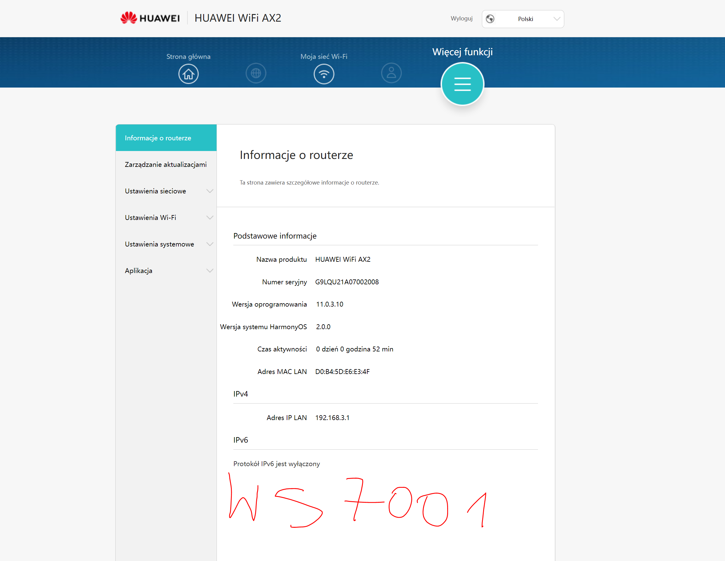

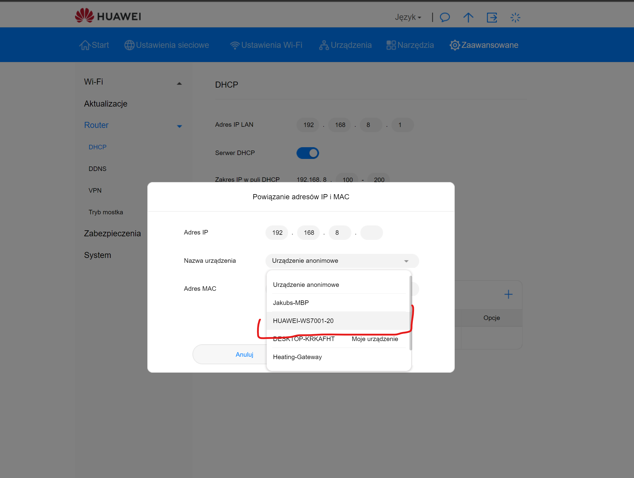

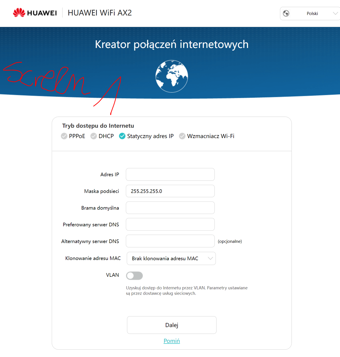

    Dobra internet jest (wystarczyło w B535 zmienić na ipv4). Teraz mam problem bo utknąłem w miejscu.
    IP B535: 192.168.8.1
    IP WS7001: 192.168.3.1
    Mam dostęp do konifugracji zarówno B535 jak i WS7001. Aktualnie WS7001 już widzę pobrał sobie informację z B535 bo loguję się do niego hasłem ustawionym właśnie do B535 . Z tego co czytałem teraz powinienem w WS7001 a) zmienić IP żeby przedostatnia cyfra była o 1 większa niż od routera głównego? (czyli w WS7001 zmienić na 192.168.4.1 ?) b) wyłączyć DHCP w routerze WS7001.
    No i tu mam problem bo a) w koniguratorze ws7001 nie widzę opcji zmiany IP ani wyłączenia tego DHCP - czy powinienem to zrobić z pozycji koniguiratora B535? Zastanawiam się czy grzebać w opcjach pokazanych na screenie niżej tj. "Lista powiązań adresów IP i MAC" i tam mam opcję dodania tego routera WS7001. Powinienem to zrobić czy to nie to?
    HUAWE B535- Brak dostępu do internetu po resecie do ustawień fabrycznych HUAWE B535- Brak dostępu do internetu po resecie do ustawień fabrycznych HUAWE B535- Brak dostępu do internetu po resecie do ustawień fabrycznych

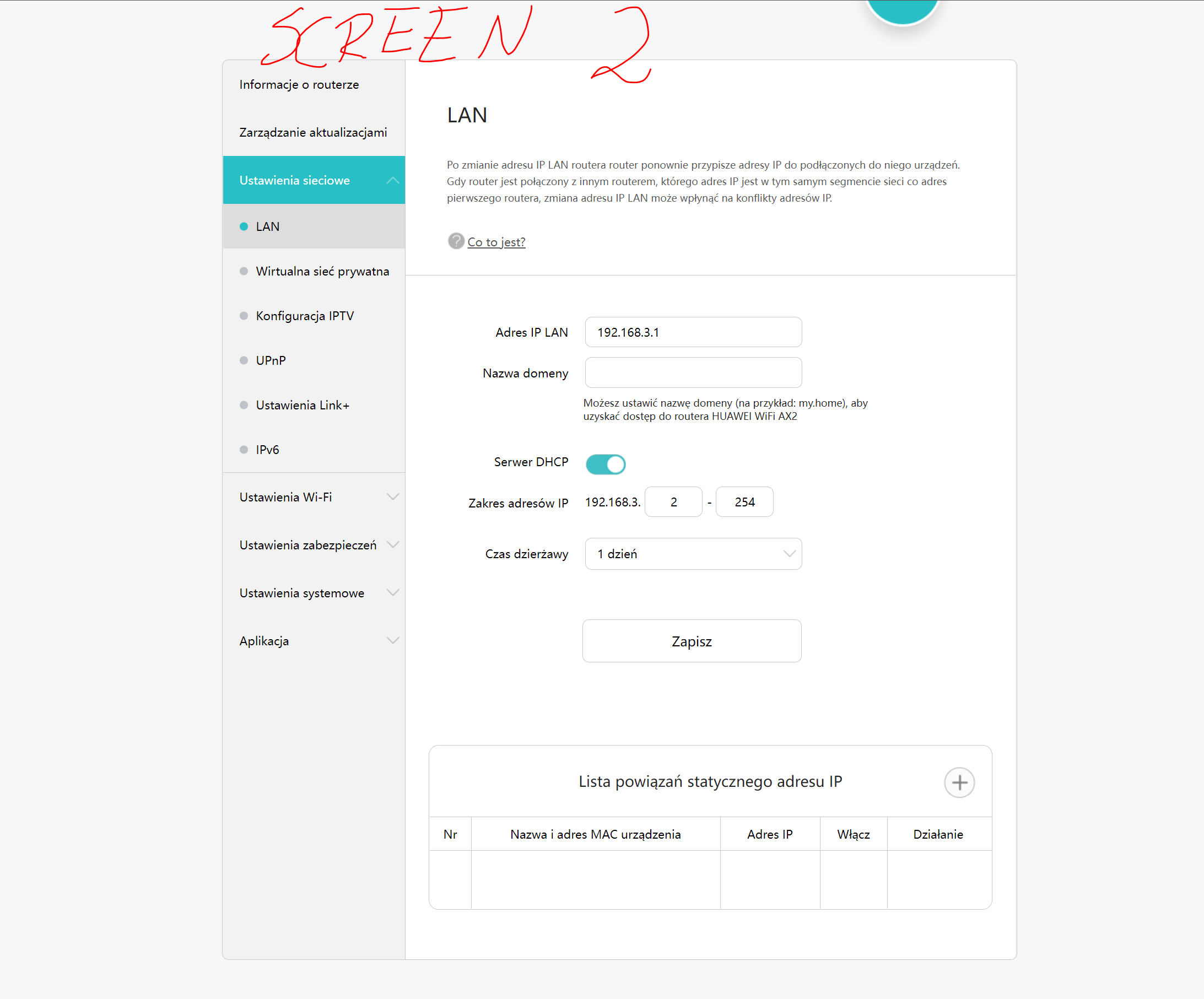

    Skoro adres:
    A Ty chcesz mieć jedną sieć, to adres na WS7001 musi być w sieci B353, zatem ten adres to 192.168.8.2
    Zmieniasz ostatni oktet!

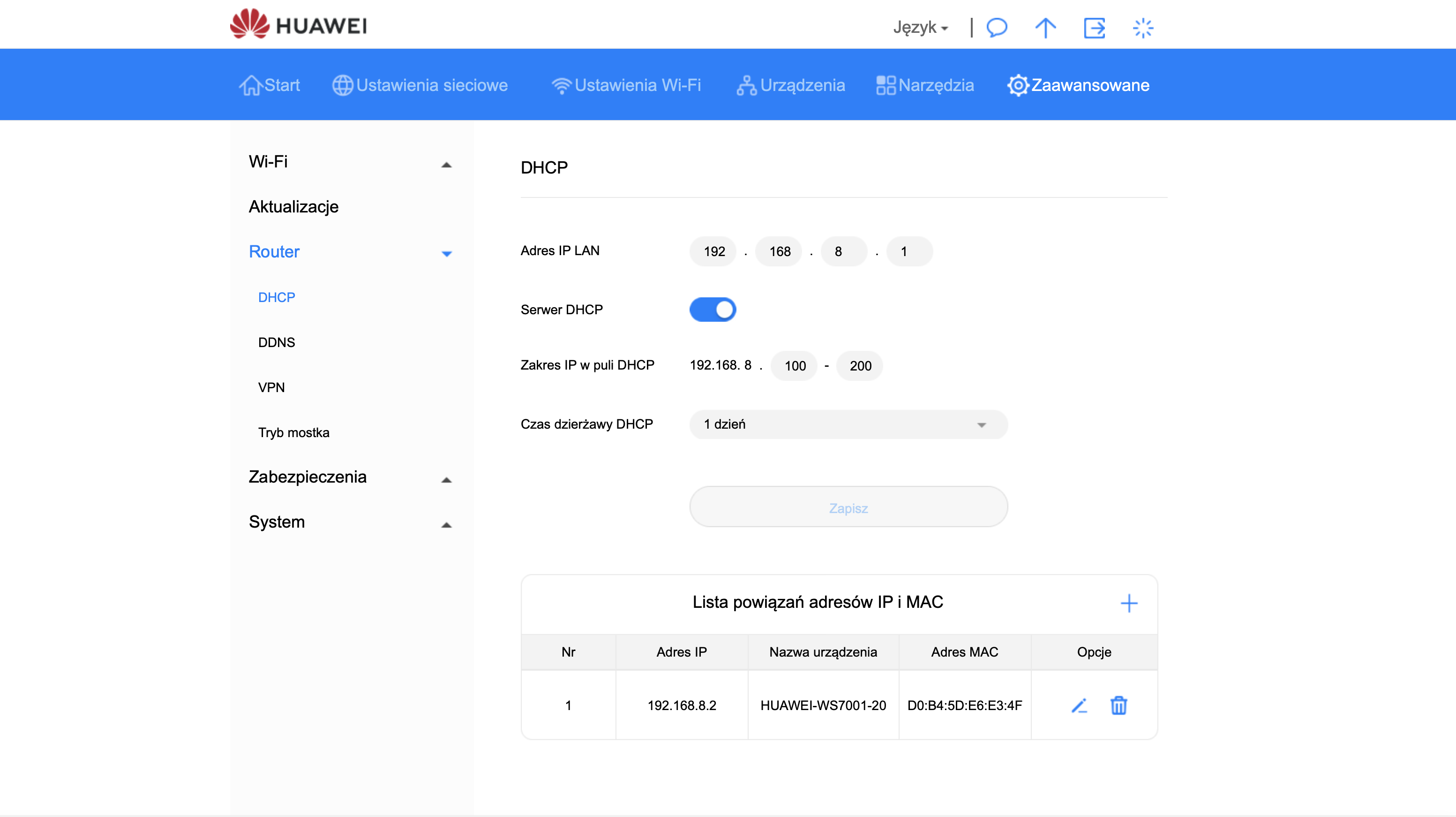

  • #16 20238368
    jstaronks
    Poziom 4  
    Posty: 23
    Ocena: 2
    Czyli zmienić te IPw tym miejscu na screenie poniżej? i tylko u góry w ostatnim polu wpisać "2"? Bo najbardziej mnie dziwi, że z pozycji konfiguracji tego WS7001 nie mogę tam nic zmienić. Jedyną rzeczą którą mogę zmienić to ta na screenie poniżej a to znajduje się już w ustawieniach B535. Tak powinno być? Dzięki!

    Kurde troszkę się pogubiłem bo nie za bardzo rozumiem skąd się wziął TP-Link skoro u mnie dwa routery to routery Huawei 1) Główny router Huawei B535 z kartą internetową 2) Drugi Router Huawei ax2 WS7001 jako router dodatkowy który ma dawać wifi. Więc rozumiem, że powinienem w konifugracji tego WS7001 zmienić adres IP ale w żadnej z zakładek konfiguracji nie widzę opcji edycji IP - widze tylko zwykły nieedytowalny tekst. HUAWE B535- Brak dostępu do internetu po resecie do ustawień fabrycznych
    Tak dokładnie - być może to ja pokręciłem producentów :D królują TPlinki, co temat to TPLink, trochę odruchowo poleciałem, przepraszam.
    Pokazać zakładkę ustawienia sieciowe WS7001, tam powinna być sekcja LAN i to tam zmieniasz.

    No właśnie chodzi o to, że nie widzę nigdzie ustawień sieciowych w konfiguratorze tego WS7001 i nie umiem zmienić IP w żadnym miejscu. Może po prostu ten router nie obsługuje tego? Wszystkie ustawienia zamieściłem w filmiku powyżej.
    Link do Ax2 Ws7001
    https://www.mediaexpert.pl/komputery-i-tablet...001-20?utm_medium=e-mail&utm_campaign=produkt
    I wrócę do pytanka
    W sumie to mam pewnie trywialne pytanie, ale tak jak mówię jestem laikiem.
    Czy po całym procesie podłączenia dwóch routerów powinienem w sieciach Wi-Fi widzieć obydwa routery jako osobne urządzenia czy tylko jeden (główny) ?
    Routery Masz połączone kablem?
    Sytuacja wygląda tak - Od routera głównego b535 w którym jest karta z internetu idzie kabel do Ax2 Ws7001, a ten wpiąłem do komputera PC no i internet mam. Tu i tu mam zieloną lampkę. WS7001 pobiera automatycznie wszystkie dane (do logowania itd.) z routera B535, ale nie widzę w żaden sposób urządzenia WS7001 w sieciach Wi-Fi żeby się do niego podpiąć (widzę tylko B535). Więc podsumowując w ustawienaich B535 mogę zmieniać wszystko (ip i inne pierdoły) a w konfiguratorze Ax2 nic nie mogę.
    Znalazłem filmik z konfiguracji tego Ax2 Ws7001 i powiedźcie mi co powineinem tutaj ustawić bo może tutaj popełniam błąd. W pierwszym kroku zanim podepnę kabel z dopływem internetu do Ax2 mogę albo 1) podpiąć kabel z internetu i wtedy automatycznie zczytuje wszystkie dane z routera głównego (haslo itd.) albo 2) ustawić wifi repeater i wtedy jest pare dodatkowych kroków - może to pomoże? Przypominam, że chodzi mi o to, żeby router główny z kartą internetową był w domu na piętrze i był połączony z routerem pomocniczymw piwnicy który zaś ma dawać wifi.

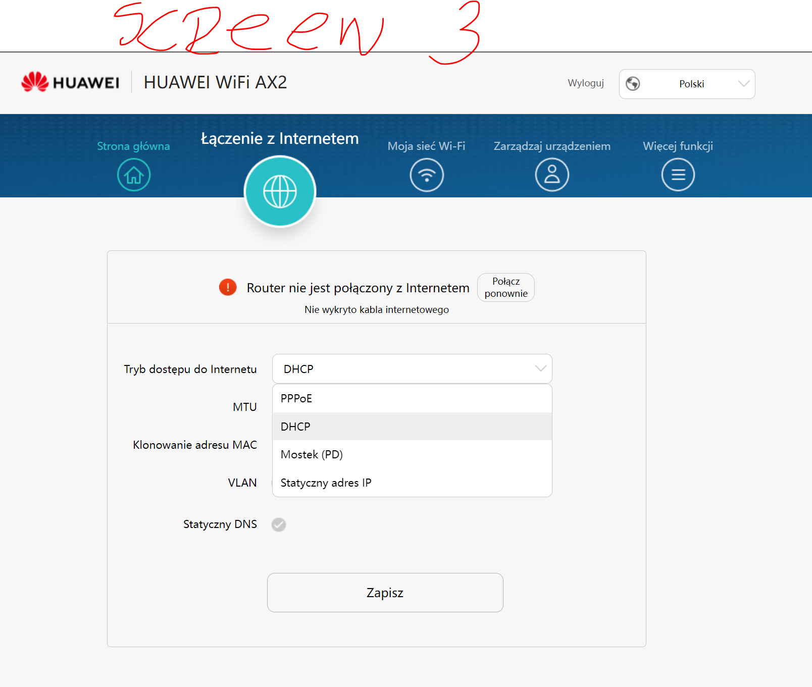

    Chyba tak będzie łatwiej jak podrzucę film z ustawieniami jednego i drugiego routera. Jako pierwszy loguję się na filmie do routera pomocnicznego, a potem do głównego. Tak jak mówiłem w tej pierwszej konfiguracji za dużo nie mogę pozmieniać.
    Dobra Panowie bo spędziłem dzisiaj nad tym kilka godzin i czuję, że to mnie lekko przerasta więc oddam to po prostu we wtorek do jakiegoś serwisu żeby mi to podpieli ;d
    Jedyne co się udało to już wiem, że jak przy poczatkowej konfiguracji Ax2 Ws7001 poklikam "pominń" (screen 1) to przechodzę do pełnej konfiguracji gdzie mogę zmieniać IP, wyłączać dcph itd. ALE robi się na prawdę coś dziwnego bo 1) wyłączam DCHP 2) zmieniam adres IP na 192.168.8.2 i nie wiadomo czemu po pierwsze wywala mnie z konfiguratora a po drugie finalnie IP nie zmienia się na takie tylko na 192.168.9.2 (robiłem tak kilka razy i za każdym razem 8 zamienia się na 9-tkę. Dodatkowo jak zmienię te IP to praktycznie nie mogę sie zalogować do konfiguratora routera, a jak połączę obydwa routery ze sobą to znowu tracę możliwość edycji konifugracji w tym drugim routerze (ax2) ) tak jak miałem na początku i w filmie powyżej.
    Także jedyną jakąś opcją która wydaje się sensowna to chyba możliwość wyboru "Statyczne IP" gdzie mogę wpisać IP ale prosi mnie również o bramę domyślną i DNS i tam totalnie nie wiem co wpisać.
    Wrzucam jeszcze screeny jakby wam coś przyszło ostatecznie do głowy ale nie chcę już marnować waszego czasu, więc jak nie odpiszecie to się nic nie stanie ;) I tak dzięki wielkie za pomoc, ale pewnie jutro jeszcze trochę się pobawię a jak nie to idę od razu do jakiegoś serwisu.
    dzięki panowie i miłęgo tygodnia!

    Skoro zmieniasz ustawienia IP na inne wartości, to normalne, że wywali z przeglądarki i trzeba logowac sie na nowo na nowe IP.
    Konfiguruj, gdy NIE jest router do niczego podpięty.
    Czyli router, przewód sieciowy i komputer - tylko tyle do konfiguracji wystarczy.
    W serwisie nic Ci nie skonfigurują, bo u nich będzie inna sieć, inne IP.
