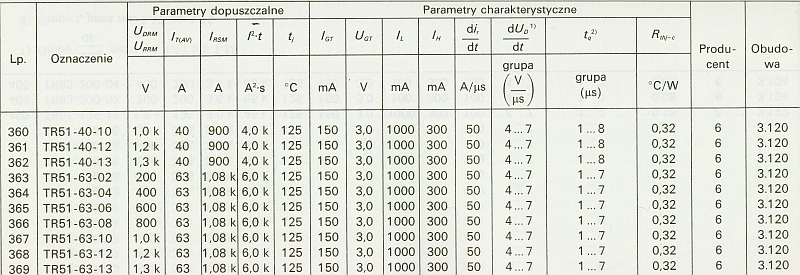

  • #7 16271966
    vodiczka
    Posty: 30285
    Pomógł: 1185
    Ocena: 4311
    Kacperpel napisał:
    Coś takiego da radę?
    Czy w projekcie była podana amplituda impulsu? Są kalkulatory dla coligunów gdzie wpisując wartości R,L,C. otrzymujemy kształt impulsu, jego amplitudę i czas jego trwania. np. http://www.coilgun.info/mark2/rlcsim.htm
    Mając te dane dobieramy tyrystor nie tylko pod kątem jego (chwilowego) prądu maksymalnego ale również szybkości narastania impulsu (A/us) i parametru A²s. Tu masz tabelę tyrystorów Laminy.
    https://obrazki.elektroda.pl/1188733900_1303772455.jpg
