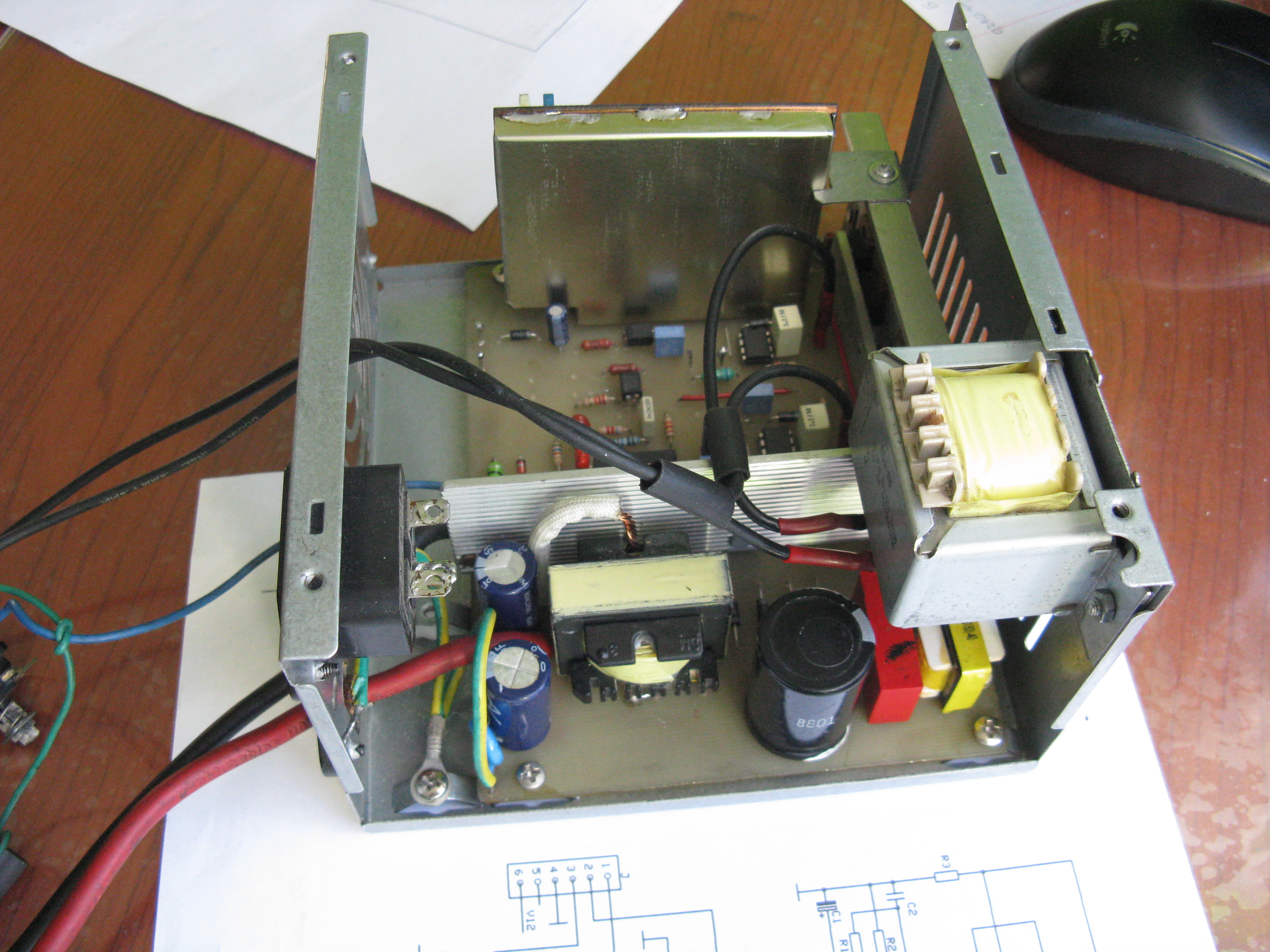

    No to wracam do tematu i dokonam podsumowania i oceny pracy przetwornicy transformatorowej w konkretnych warunkach .
    Testy wykonałem w kotłowni gdzie obciążeniem była pompa o mocy 30, 75, 100 W 220 V i sterownik Płomyk. Program sterownika pompy wyłączał ją gdy temp. pieca spadała i włączał ponownie. Przerwy pracy pompy były krótkie. Używam pompy na najmniejszej mocy 30W i do tej mocy odnosi się test, ale bardzo dobrze pracuje na wszystkich zakresach.
    - Przetwornica spełnia wszystkie moje oczekiwania.
    - Nic nie przegrzewa się, bałem się o temperaturę transformatora w tym typie przetwornicy, ale po 5 godz. wynosiła 48 stopni C. i nie wzrastała/ temp. otoczenia 20 stopni/.
    - Radiator zimny.
    - Przy 12 V zasilania pobiera 3,35 A pompa i sterownik oraz 0,65 A sam sterownik.
    - Przy tych mocach stabilizacja działa wyśmienicie.
    - Zapewniona separacja galwaniczna.
    Moim zdaniem warto zbudować . Koszty niewielkie gdy mamy jakiś transformator 6-8 V/ 220-230 V / najlepsze są rdzenie powojenne lub głośnikowe/.

    Obiecałem pokazać jak zrobić prostą i tanią przetwornicę do co. z prawdziwym sinusem a jak to zrobić gdy nie ma zainteresowania. Na tym forum od lat pojawiają się nowe zapytania jak prosto i tanio zbudować takie urządzenie. Pojawiają się odpowiedzi że prosto to się nie da, albo że można kupić gotowe lub starego ups sinus za stówkę bez akumulatora. Sam używałem przez trzy sezony fabryczne urządzenie typu UPS ale po dwóch naprawach i wysuszonych akumulatorach postanowiłem sam zbudować. Chcę się tą wiedzą podzielić bezinteresownie i muszę pisać post pod postem.
    Widzę że tu ktoś zagląda więc śmiało.
    • inwerter.pdf (27.86 KB) Musisz być zalogowany, aby pobrać ten załącznik.

    Zastosowałem go w mojej DC/DC na zdjęciu w obudowie atx i zdał egzamin, choć nośną ma ok.31 kHz i jest modulowany dwu biegunowo. Wrócę do niego niebawem po zmianie trafa. Modulator z attiny jest na zdjęciu gdzie porównałem wymiary dwóch rozwiązań. Ponadto układ Attiny tego falownika świetnie nadaje się jako generator sinusa w tym zakresie częstotliwości po odfiltrowaniu . Budujemy inwerter sinus do zasilania pomp centralnego ogrzewania.
