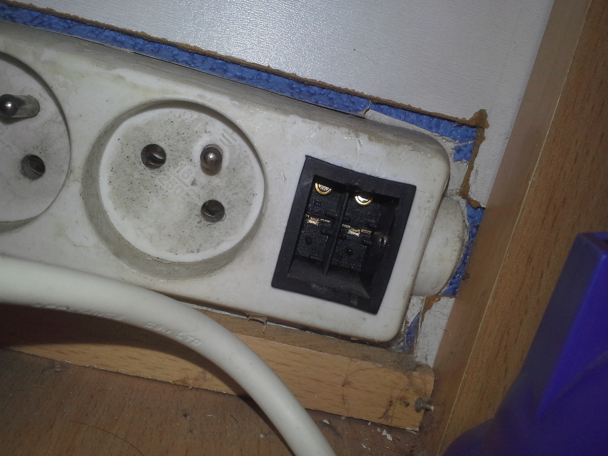

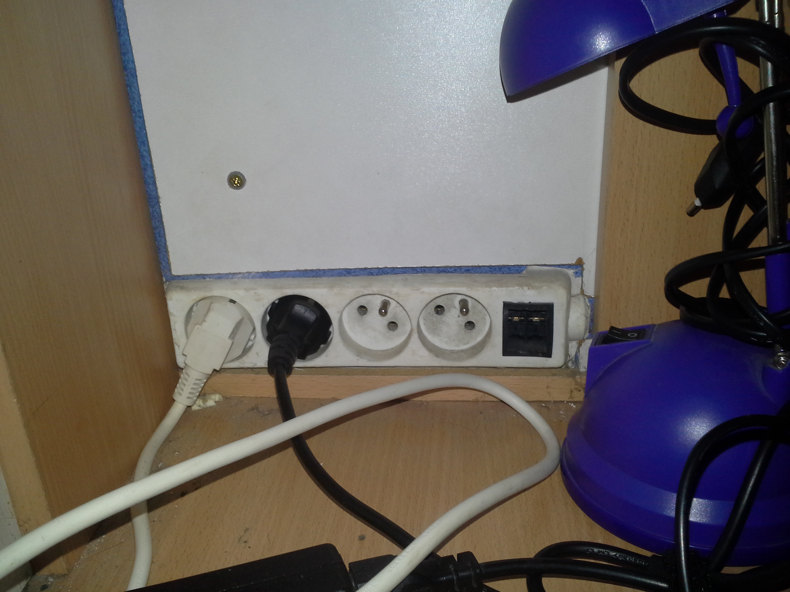

Czy mogę bezpiecznie używać gniazdka zrobionego z przedłużacza po uszkodzonym wyłączniku i czy grozi mi porażenie od miejsca po „bezpieczniku”?
Nie, takiej prowizorycznie przerobionej listwy nie powinno się dalej używać; najbezpieczniej wymienić ją na nową albo zlecić naprawę komuś z uprawnieniami [#16284152][#16284289][#16285756] To nie był „bezpiecznik”, tylko wyłącznik, który się rozpadł, a po takiej awarii nie wiadomo, czy w gniazdach albo na stykach uszkodzonego wyłącznika nie ma napięcia [#16284152] Sama neonówka/wskaźnik może wykazać obecność napięcia, ale nie potwierdzi poprawnego połączenia przewodu ochronnego ani spełnienia warunku SWZ, więc nie daje gwarancji bezpieczeństwa [#16284272] Jeśli w tym miejscu jest napięcie, albo jeśli wyłącznik był rozbierany i przerabiany, ryzyko porażenia istnieje [#16283998][#16284193] Najrozsądniejsze rozwiązanie to wymiana całej listwy lub montaż nowego, identycznego wyłącznika przez osobę, która wie co robi [#16284860][#16284950]

    Sprawdź wskaźnikiem czy na stykach po wyłączniku jest napięcie . Jeśli jest -to może dojść do porażenia . Trzeba wymienić wyłącznik lub całą listwę zasilającą.

    Sprawdź w stanie "działania" czy na którymś styku jest napięcie.

    Kolego to nie bezpiecznik wyskoczył, ale rozleciał się wyłącznik.
    Nie wiemy co zostało po tej awarii w tej listwie zrobione/przełączone i nie wiemy też czy bez tego uszkodzonego wyłącznika styki robocze są pod napięciem.
    Nie wiemy też czy na stykach zdekompletowanego wyłącznika napięcia nie ma.
    I dopiero ta wiedza może pozwolić na udzielenie odpowiedz, która i tak nie będzie pełna gdyż wskazany jest pomiar potwierdzający spełnienie warunku SWZ.
    Zaś moim zdaniem eksploatacja tak zdewastowanej listwy nie powinna mieć miejsca.
    Nawet jeśli sprawdzenie tego co wcześniej napisałem będzie miało wynik pozytywny.
    Wszak mamy XXI wiek a wraz z nim mamy bardzo szeroki wybór gniazd.
    Skończmy wreszcie z tą manufakturą w której "ważny" sprzęt stawia się na pierwszym miejscu pomijając bezpieczeństwo.

    Jeśli nie rozbierał listwy to w jej gniazdach nie ma prawa być napięcia.
    Jeśli napięcie jest to listwa była rozbierana.
    Pewnie, nie psuj biurka.
    Szkoda kasy. Pogrzeb jest tańszy bo ZUS w kosztach partycypuje.

    Wiesz czy warunek SWZ jest spełniony?
    Nie wiesz.
    Więc nie wiesz też czy na styku ochronnym jest potencjał ziemi.
    A jeśli tam go nie ma to równie dobrze obudowa odbiornika w I klasie ochronności może znaleźć się pod napięciem.
    Dzięki temu mimo iż wątpisz to być może tańczysz z kostuchą.
    Sprawdzenie warunku SWZ jest podstawą potwierdzenia bezpiecznego użytkowania instalacji.
    A te kwestię milczeniem pomijasz.
    Neonówka nic mu nie da, ponieważ może tylko potwierdzić brak napięcia na styku ochronnym, ale to czy jest on z właściwym przewodem połączony już nie "powie".

    No cóż, zmierzyłem i napięcie jest
    To teraz zawołaj elektryka . Niech on to zrobi aby było bezpiecznie. Ale nie tego za 5 zł.

    Naprawa polegała najprawdopodobniej na wyciągnięciu wyłącznika i podłączeniu każdego toru pod jeden z zacisków wyłącznika. Naprosciej tą usterkę usunąć kupując taki sam nowy wyłącznik i go wymieniając. Oczywiście musi to zrobić ktoś kumaty.

    Jeźeli ocalał Ci przycisk wyłącznika to go wklej ostroźnie aby zakryć styki. Jak go nie masz to kup podobny , zdemontuj przycisk i wklej.
