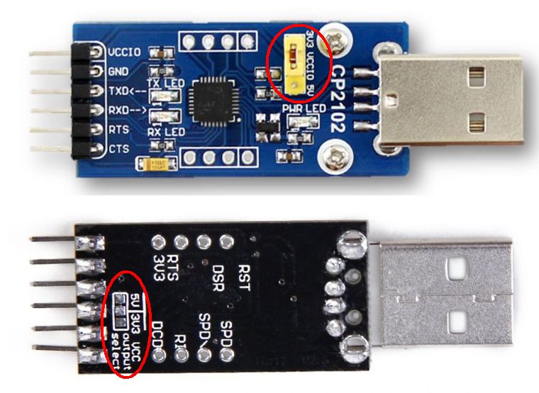

  • #23 16293632
    tzok
    Posty: 38690
    Pomógł: 3162
    Ocena: 6460

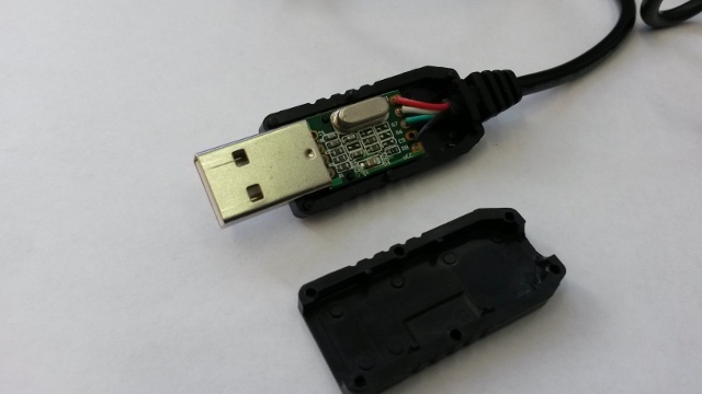

    Przejściówka musi mieć możliwość przełączenia do pracy z logiką TTL 3V3... i tyle w temacie. Z oscyloskopem łączą ją tylko 3 linie - GND, TxD i RxD. Wpisz w Allegro "CP2102 USB UART Arduino" i wybierz taką ze zworką lub mostkiem.

    aj123 napisał:
    Zawsze jest możliwość żeby tą wtyczke otworzyć, przestawić co trzeba i skleić z powrotem.
    Obawiam się, że ta wtyczka jest zalana i nierozbieralna.
