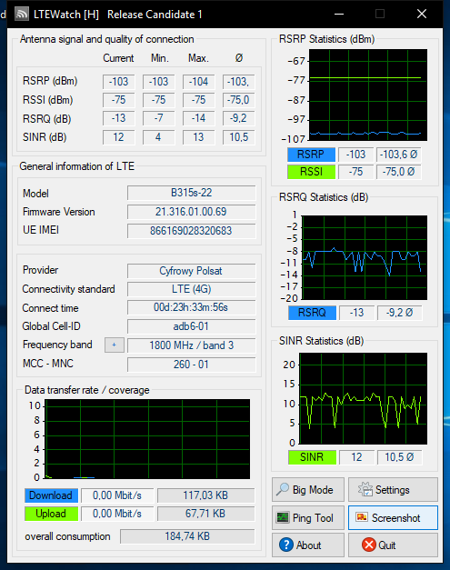

    Potrzebuję chyba wymiany anteny, nie wiem jednak na jaką. Obecnie mam ATK-20 i o ile jeszcze miesiąc temu osiągałem na niej prędkości pobierania 30 do 50 Mb/s, co mnie w zupełności zadowalało, o tyle teraz coś się stało i szczególnie wieczorem prędkości są o wiele słabsze. Antena jest wysoko, około 12 m nad ziemią z 10-metrowym kablem. Nie znam typu kabla. Router mam Huawei B315. O zmianie anteny myślę też dlatego, że w tym samym budynku, ale niżej, jest podłączona antena Cybertecha (chyba ta Link ), przymocowana do ściany, i w jej przypadku stało się ostatnio odwrotnie. Wcześniej prędkość pobierania była max 4 Mb/s, a obecnie nawet przekracza 40. Kabel jest tam o połowę krótszy niż u mnie - 5 m. Kupiłbym tę antenę dla siebie, ale mam 7-metrowy maszt rura stalowa, na którym panelowa antena pewnie by się strasznie chybotała, no i ta długość kabla nieszczęsna.
    Moja lokalizacja to Warmiak, gmina Łyse woj. mazowieckie - (wystarczy tutaj -Link wpisać "Warmiak") . Najbliżej mam do bts-ów w miejscowości Rozogi i tak też ustawioną antenę. Próbowałem łączyć się na różne sposoby - udawało się na paśmie 800 (prędkość do 2,5 Mb/s) oraz 1800 (prędkość wieczorem 3-10 Mb/s, a baaardzo rano nawet powyżej 40). Wydaje mi się, że przed pojawieniem się problemów dział mi internet na paśmie 900. Teraz już nie.
    Poniżej screeny z programu LTEWatchh:
    Jaką antenę LTE wybrać do Huawei B315 przy spadku prędkości na ATK-20? Jaką antenę LTE wybrać do Huawei B315 przy spadku prędkości na ATK-20? Jaką antenę LTE wybrać do Huawei B315 przy spadku prędkości na ATK-20? Jaką antenę LTE wybrać do Huawei B315 przy spadku prędkości na ATK-20?
    Jaka antena byłaby dla mnie najlepsza?
    I dlaczego wszędzie polecany jest ten Cybertech czy Dipol? Na Allegro są anteny o znacznie większym zysku i jednocześnie wielozakresowe, np ta Link ?
    Czy chodzi o coś więcej niż jakość wykonania?
    Będę bardzo wdzięczny za podpowiedzi dotyczące wyboru anteny z 10 m kablem. Budżet na nią mam w okolicach 200 zł. A jeszcze bardziej wdzięczny będę za odpowiedzi na dodatkowe pytania powyżej.
    Przepraszam też za niefachowy język - nie znam się na tym po prostu.]Link[/url] .
    Oczywiście, jeśli będą potrzebne jeszcze jakieś dane, to prześlę. Proszę tylko napisać, ale tak prosto, jak krowie na miedzy :)

    Na LTE800 korzystasz tak jak napisałeś z BTS-a LTE800Sferii w Rozogach. Prawidłowe parametry sygnału LTE na ATK-20, jedna antena więc bez MIMO. Niski SINR świadczy o przeciążeniu BTS-a ale to norma dla tej sieci, podobnie jak tragiczne prędkości.. Na BTS-ie jest pozwolenie na LTE1800Aero2, trzeba potwierdzić czy ostatnio zostało uruchomione i czy działa. W tym paśmie ty łączysz się z BTS-em LTE1800Aero2 Myszyniec. Parametry słabe, SINR niski. Wybór CP /Plusa w tej lokalizacji to pomyłka. ten wynalazek z twojego linka to szajs a nie antena. Nie kupuje się nic od takich firm na allegro, zysk wyssany z palca, opis to stek marketingowych bzdur. Sprawdź działanie LTE Plusa/CP pod BTS-ami Rozogi i Myszyniec. Użyj telefonu LTE z aplikacją Network Cell Info, zrób speedtesty.

    Dzwoniłem do Biura obsługi CP i dowiedziałem się, że w Rozogach mogę liczyć jedynie na LTE800. Jestem zaskoczony, że łączę się z Myszyńcem - to 11 km ode mnie, a ja w dodatku nie mam anteny dostosowany do LTE1800 i ustawioną bokiem do tego BTS-a.
    Zamówiłem taki zestaw - Link - może to coś poprawi. Sporo osób poleca tę firmę.
    Co do wyboru operatora, to do niedawna tylko ten miał jakikolwiek zasięg u mnie, a pół roku temu nadal jako jedyny oferował za przyzwoite pieniądze nielimitowany internet - i działało wszystko dobrze. O zmianie operatora pomyślę za rok dopiero.
    Czy mógłbyś napisać po czym poznajesz z jakiego nadajnika łapie się sygnał?

    Ok. chociaż będę mógł to zrobić jedynie na innym poziomie niż docelowo będzie antena. Spróbuję sprawdzić czy jakoś zadziała (antena) na wysokości routera, ale podejrzewam, że nic nie da wtedy. Mieszkam od strony wschodniej, a "pobliskie" nadajniki mam na południe ku zachodowi i na zachód ku północy. Z tego właśnie powodu mam maszt 7-metrowy na balkonie wystający aż ponad dach.

    Wreszcie dostałem antenę. Na razie tak na szybko pokażę wyniki anteny nastawionej na Rozogi (antena kierowana na Myszyniec dawała dużo gorsze wyniki).
    Ustawienia routera:
    - 1800 MHz
    - Auto
    - Advanced
    Bardziej szczegółowe testy zrobię najdalej w weekend.
    Jeśli chodzi o speedtesty, to to wychodzą różnie, ale i tak przyzwoicie - tak od 15 do 35 Mb/s, pingi 40-50. Jeśli przed godz. 21 nadal tak będzie to już będę zadowolony. No ale oczywiście będę próbował innych ustawień :)

    Według testów, które porobiłem przed chwilą... jest dziwnie.
    Wyniki pomiarów z anteną (download w okolicach 40 Mb, upload 10 Mb:
    Jaką antenę LTE wybrać do Huawei B315 przy spadku prędkości na ATK-20? Jaką antenę LTE wybrać do Huawei B315 przy spadku prędkości na ATK-20? Jaką antenę LTE wybrać do Huawei B315 przy spadku prędkości na ATK-20? Jaką antenę LTE wybrać do Huawei B315 przy spadku prędkości na ATK-20? Jaką antenę LTE wybrać do Huawei B315 przy spadku prędkości na ATK-20? Jaką antenę LTE wybrać do Huawei B315 przy spadku prędkości na ATK-20?
    Wyniki testów bez anteny (download do 30 Mb, upload do 20 Mb), (router wystawiony na parapet zewnętrzny od strony bts-a na wysokości niższej niż antena o około 6m):
    Chyba coś robią na nadajnikach w mojej okolicy, bo jeszcze kilkanaście dni temu próba łączenia się bez anteny była prawie niemożliwa, a teraz poważnie się zastanawiam czy antena jest mi potrzebna. Może też coś nie tak robię i wyniki połączenia z anteną powinny być lepsze. Np. wczoraj zasięg miałem 69 RSSI, a na routerze 1 kreska. Dzisiaj 75 RSSI, a na routerze 3 kreski. Szaleństwo jakieś. Zupełnie nie rozumiem o co chodzi. Może powinienem jakiś miernik kupić do nastawienia anteny? W końcu mam sporą odległość od nadajnika i minimalne odchylenie anteny może mieć duże znaczenie. Z drugiej strony, mogę antenę odchylać nawet po około 45 stopni w obie strony i mam ten sam zasię i podobne wyniki w speedtestach.
    Proszę o jakąś podpowiedź.

    Oprócz ustawienia kierunku anteny istotna jest strefa przed antena, musi być wolna od przeszkód. W twoim przypadku różnica w parametrach sygnału bez anteny jest prawie żadna co wskazuje albo na jej nieprawidłowe ustawienie lub problemy ze złączami, sprawdź wszystko jeszcze raz, zamień kable miejscami w routerze. Antena ma teoretycznie 17dBi zysku więc z kablami powinna dawać około 12dBi na czysto, jest wg. pomiarów około 2 dBi.
