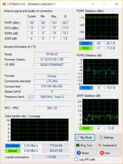

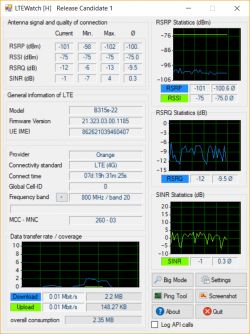

    Posiadam w ramach umowy z Orange Huawei B315 korzystam z niego w Katowicach ul. Żeliwna
    Proszę pomóżcie mi dobrać antenę z jakiegoś zaufanego sklepu a nie chińską których pełno na alledrogo i z wątpliwą skutecznością.
    Obecnie modem stoi przy oknie. Budynek parterowy. Załączam screeny z LTEWatch
    Jaką niechińską antenę dobrać do Huawei B315?Jaką niechińską antenę dobrać do Huawei B315?Jaką niechińską antenę dobrać do Huawei B315?

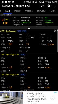

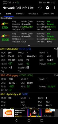

    Jak wyglądają prędkości na każdym z pasm LTE? To FW nie pokazuje CID w LTEWatchH. Sprawdź je przekładając kartę do telefonu LTE z aplikacją Network cell Info i pokaż zakładkę DANE, w niej parametry sygnału i ECI, eNB BTS-a. Test obok routera i za oknem. Najbliższy BTS z kompletem tych 3 pasm LTE Orange jest na Strzeleckiej 9.

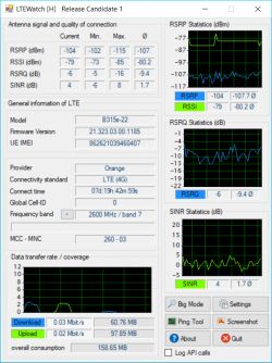

    Pasmo 800 najsłabsze prędkości w granicach 5mbit/s następnie 2600 na poziomie 15mbit/s oraz 1800 około 20mbit/s
    W kolejności 4G na zewnątrz, 4G okno, 4G+ na zewnątrz

    Telefon loguje się do LTE1800Networks na salonie Peugeota, Bocheńskiego 125. LTE800 jest tak jak pisałem na Strzeleckiej 9 i na Dulęby 5. LTE2600 może działać na Strzeleckiej i Kossutha 9. Przy okazji wybierz się z telefonem pod nie i sprawdź z NCI. Okna masz chyba na stronę Bocheńskiego? Warto skupić się na LTE1800 i LTE2600 bo one dają lepsze prędkości. Antena pracująca w paśmie 1800-2600MHz.

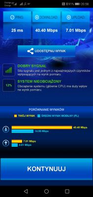

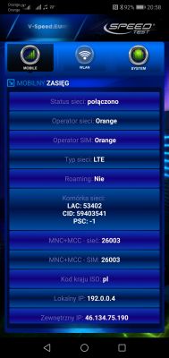

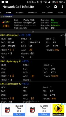

    Powiem tak, wybrałem to co było możliwe dla mnie do wybrania, nad TMobile się zastanawiałem, ale biorąc pod uwagę ilość usług, które mam z Orange wyszłoby mnie to dużo drożej. Nie czekałem na peany na temat tego rozwiązania ale za rady pt. weź to oddaj dziękuję - nie rozwiązują problemu, tym bardziej, że nie jestem jedynym użytkownikiem B315 od Orange w Polsce. Zapytałem raczej jaką antenę warto zastosować, żeby choć trochę poprawić odbiór sygnału. Wczoraj, gdy pisałem posta, prędkość była daremna - dziś na tym samym ustawieniu mam 26DL/11UL i pięć kresek w menu routera - wczoraj były trzy - ewidentnie wczoraj coś było nie tak.. Poczytałem w międzyczasie o antenach i zastanawiam się czy zastosowanie kierunkowej anteny będzie ok. No i czy wybrać taką na pasmo 1800 czy taką z możliwością skierowania na 1800 lub na 800 MHz BTS. Jeśli chodzi o LTEWatch to nie widzi on routera. z toolboxem jest lepiej - łączy się i czyta go - wygląda to tak:
    a to screeny z komórki - pomiar zrobiony przed chwilą z okna dachowego w kierunku ul. Energetyki/CH Plejada
    takie prędkości są dla mnie ok - to w zasadzie 4xNeostrada

    Kolego, za moje fachowe porady nic nie płacisz jak ci nie pasują to pytaj w salonie Orange oni ci na bank pomogą , tak samo jak wcisnęli ci router bez agregacji . Dostałeś pełne info jak zrobić testy a ty wyjeżdżasz z kreskami i pokazujesz screena na automacie, nikt nie jest jasnowidzem i nie powie ci na którym z pasm masz te słabe parametry sygnału i niski SINR. Na dodatek brak CID BTS-a ale o tym też uprzedzałem. Aby go sprawdzić tez podałem sposób. Wobec tego widzę że ty jesteś lepszym fachowcem ode mnie i doskonale poradzisz sobie z doborem anteny i ustawieniem jej na konkretny BTS. Życzę ci powodzenia

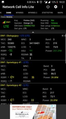

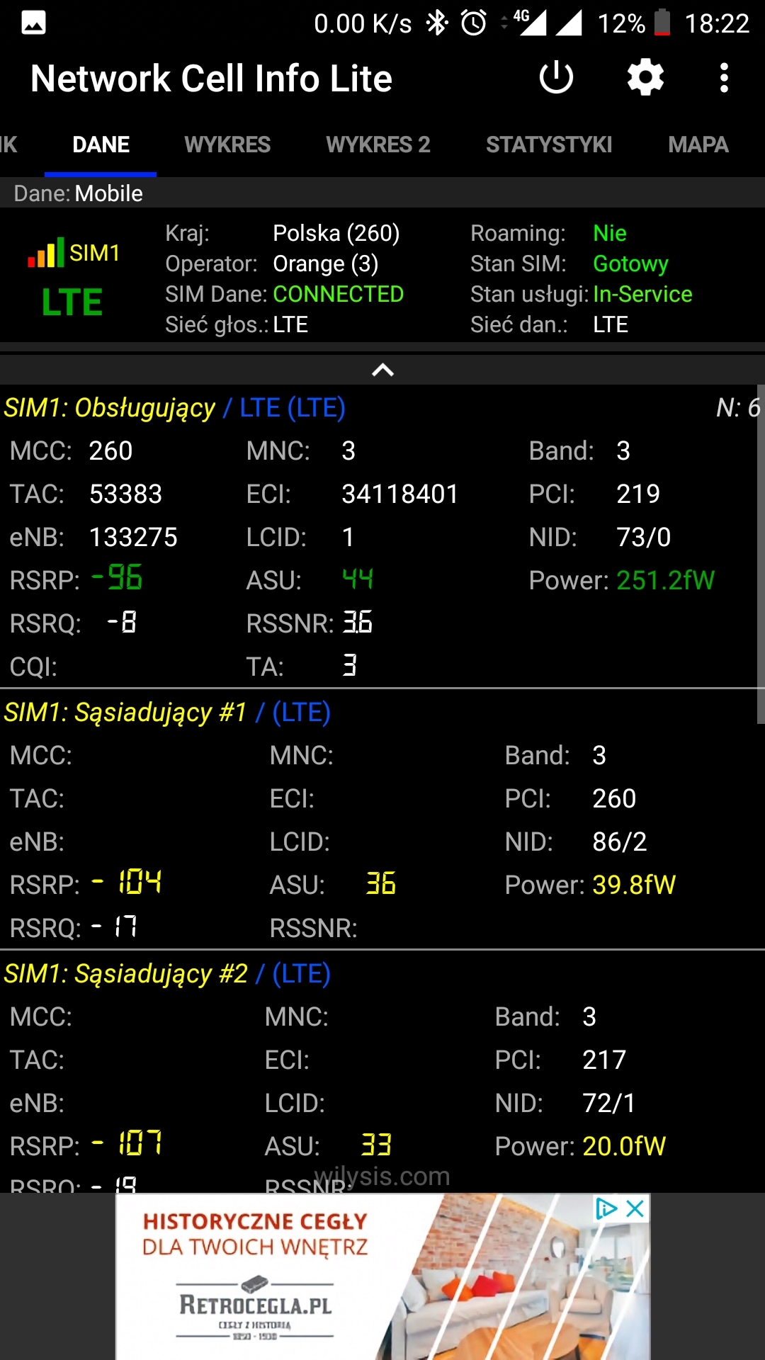

    Za Twoje fachowe porady faktycznie nie płacę, ale tak jak napisałem na początku jestem laikiem w tej kwestii i wyjeżdżanie mi na dzień dobry z tekstem "wsadź to sobie " nie pomaga i tyle... Czy możesz mi łopatologicznie wytłumaczyć co mam zrobić, żeby screeny były dla Ciebie jasne? Toolkit zadziałał i zrobiłem screena jak prosiłeś. Z komórki mam zrobić network cell info w tym kierunku?? który screen będzie ok? są tam jakieś wykresy , statystyki i dane...
    chyba mam...Jaką niechińską antenę dobrać do Huawei B315?
    o to chodziło?
