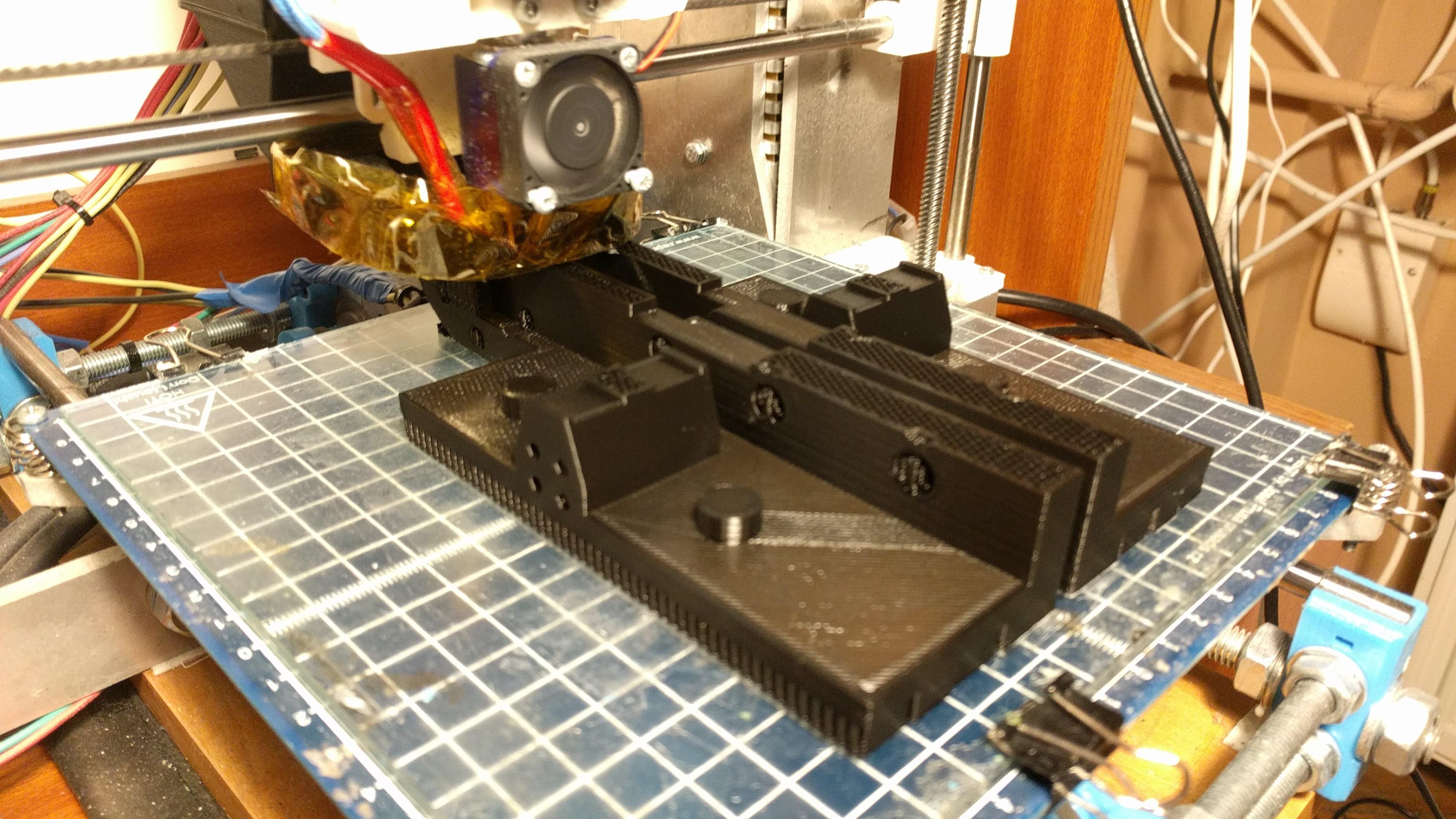

    W międzyczasie także pracowałem nad nową ramą do robota, której proces drukowania także został mocno poprawiony.
    Kinect tank- autonomiczny robot wykonany w technologii druku 3d Kinect tank- autonomiczny robot wykonany w technologii druku 3d
    Po zebraniu wszystkiego do kupy i zrezygnowaniu z stereoskopowej kamery, rozwiązaniu problemów z wyważeniem robota, powtała taka konstrukcja:

    Ciekawi mnie jak gąsienice wykonałeś(te białe z góry). Elementy mechaniczne projektowane w SolidWorks i drukowane na drukarce 3D, czy są to elementy ogólnodostępne skądś?
  • #3 16308995
    szymon.rychu
    Posty: 5
    Ocena: 30
    Cały projekty jest autorski. Niestety projektowałem wszystko w sketchup 3d i przez to nie znam żadnego CADa dobrze.
    Na dniach wrzucę projekt na githuba (uważam mechanikę za ukonczoną).
    Jak w końcu mi się zechce, poeksportuję wszystko do obj/stl, żeby ulatwic druk i modowanie innym.
    Warto też dodac, że przód robota projektowałem z myślą o 'pluginach' i poukrywałem zaczepy pozwalające na późniejsze rozszerzanie możliwości robota :)
    Apropos aktualnych gąsienic: nie widziałem, żeby ktokolwiek do tej pory stworzył gąsienice w oparciu o mechanizmy zębatki okrągłej i wzdłużnej (nie wiem jak się to fachowo nazywa - po angielsku 'rack' i 'pinion'). Dzięki temu nie musiałem stosować naciągaczy do gąsienic (nigdy nie ma sytuacji, żeby zęby gąsienic/koła napędowego były za krótkie) :)
