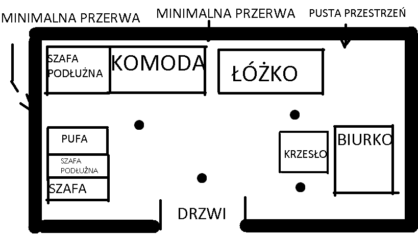

    Witam.Chciałbym zapytać jak prawidłowo rozstawić kolumny w pokoju aby bass był najsilniejszy w poszczególnych miejsach(oznaczyłem kropkami na schemacie pokoju).Głośniki to 2xTonsil Zeus,napędzane Yamahą Ax-900. Z góry Dziękuję za odpowiedź :).W grę wchodzi też przstawienie mebli :).Wymiary pokoju to 6m(długość)/4m(wysokość)/3.5m(szerokość)Jak rozstawić kolumny Tonsil Zeus z Yamahą Ax-900 dla najlepszego basu?

    Nikt Ci nie napisze postaw tu i tu - odsłuch jest subiektywny, samemu musisz poeksperymentować.

    Bass, a więc niskie częstotliwości mają długą falę - ciężko będzie ustawić głośniki tak, żeby bas mocno bił Ci po uszach (dlatego większość casualowych słuchaczy dokupuje subwoofery na pomieszczenia 10m^2 i daje pokrętła na maksa).
    Ustawienie głośników, to bardzo prosta sprawa. Miejsce odsłuchu i ustawienie kolumn ma tworzyć trójkąt równoboczny. Kolumny muszą być odsunięte od siebie na ok 2m i obrócone lekko w Twoją stronę. Ty zaś musisz znajdować się też 2 metry od nich. Wtedy stereo działa tak, jak powinno.
    Druga sprawa, ze masz kolumny wolnostojące, a więc z mocnym bassem. W małym pomieszczeniu to może być dość przytłaczające, ale to Twój subiektywny wybór.
    Pamiętaj, aby przewód głośnikowy był jednakowo długi dla obu kanałów.
    Jeżeli jednak bardzo chcesz, żeby tylko waliło bassem, to musisz zainwestować w subwoofer.
