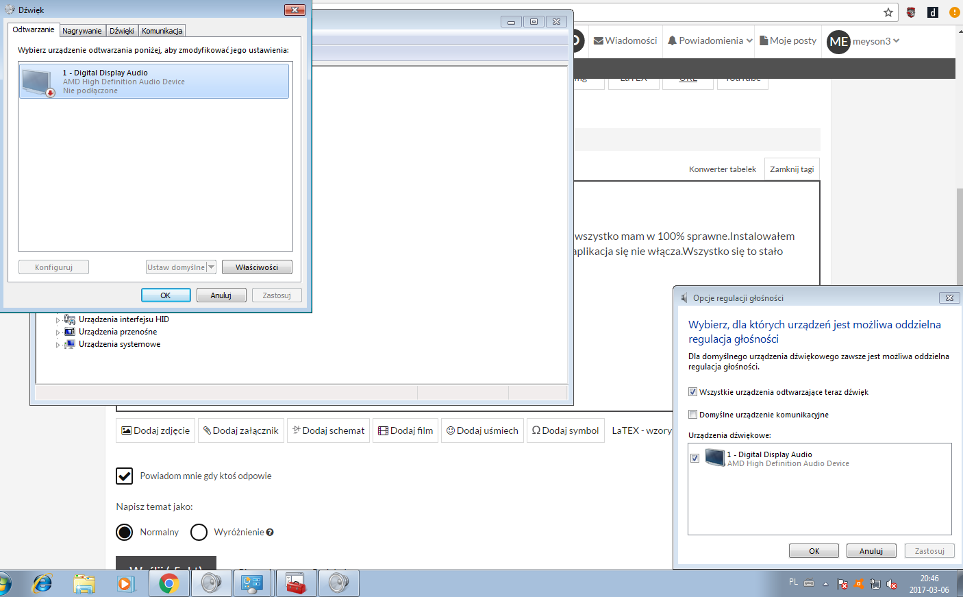

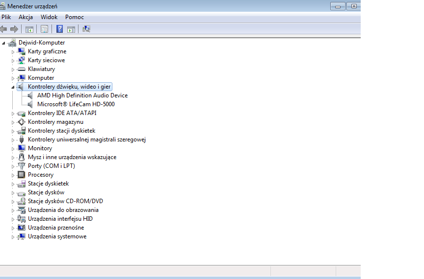

Dlaczego w PC przestał działać dźwięk? Instalacja sterownika nie pomogła.
meyson3 06 Mar 2017 20:48 795 10
✨ Użytkownik zgłasza problem z brakiem dźwięku w komputerze, mimo że sprzęt (słuchawki i głośniki) jest sprawny. Po zainstalowaniu sterownika Realtek High Definition Audio Codecs, aplikacja nie uruchamia się, a w BIOSie opcja Onboard Audio jest włączona. Użytkownik otrzymuje sugestie dotyczące sprawdzenia ustawień BIOS, w tym wyłączenia i ponownego włączenia audio, a także testowania dźwięku z bootowalnego LiveCD. Istnieje podejrzenie uszkodzenia kodeka audio na płycie głównej, co może wymagać zakupu karty dźwiękowej, jeśli problem nie ustąpi po testach w systemie Linux.
