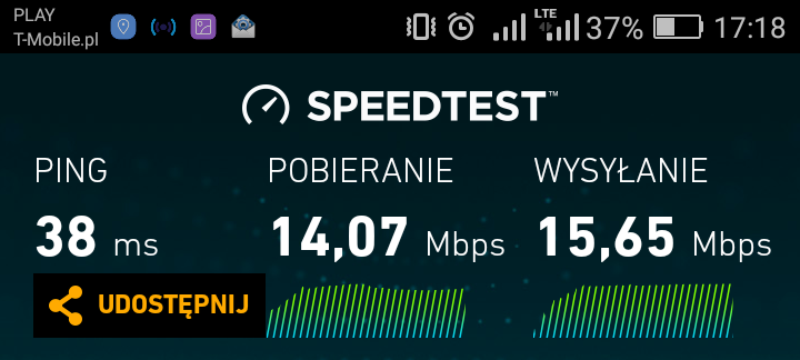

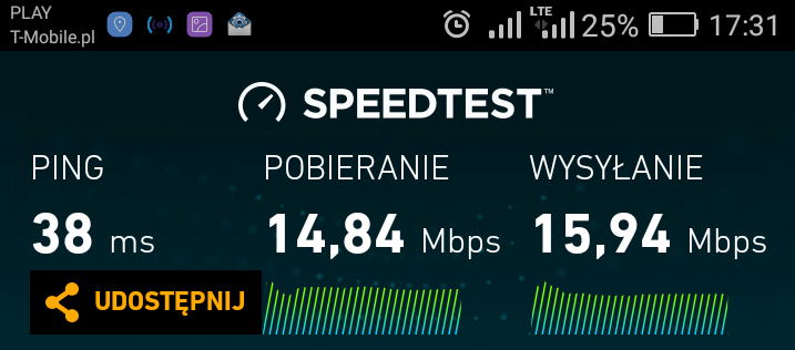

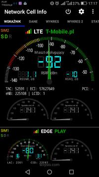

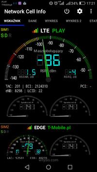

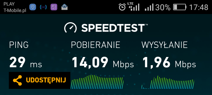

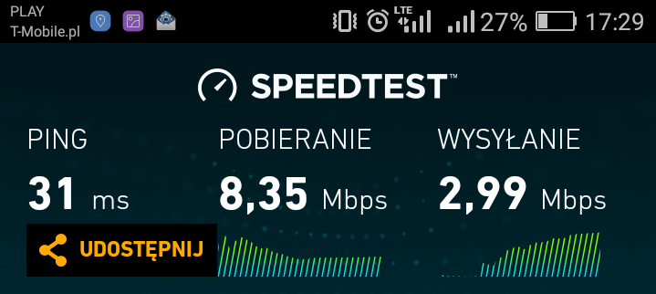

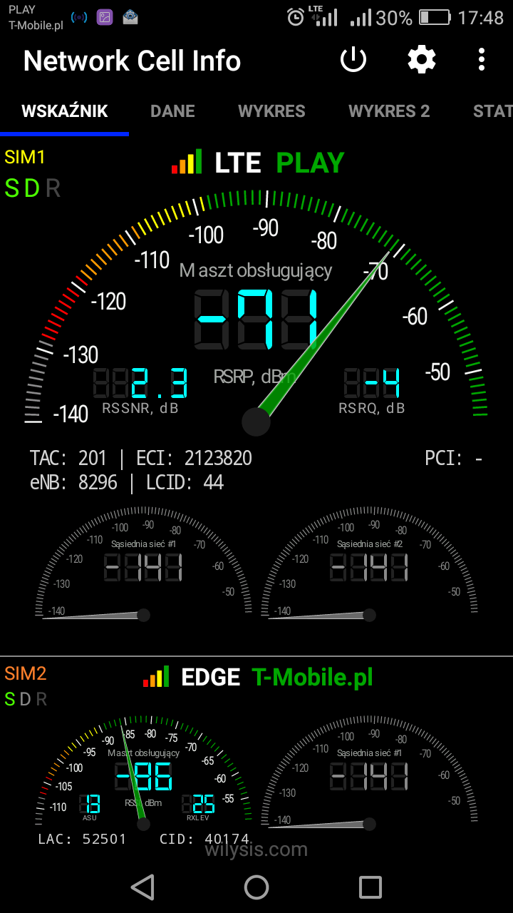

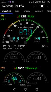

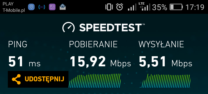

Dodano po 19 [godziny] 45 [minuty]: Zrobiłem testy w Play i wygląda to tak, jak na załączonych zrzutach. Testy robiłem na dachu i jak widać wyniki prędkości są dosyć zróżnicowane (8-15 Mbps). W domu mam znacznie słabszy zasięg (czasem nie łapię LTE).

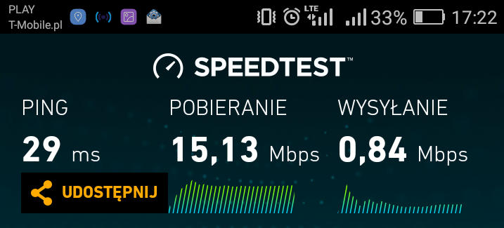

Prawdopodobnie to nadajnik z Góry Św. Marcina, bo robiłem jeszcze testy pod BTS Ładna 30a i LCID jest inny. Tam wynik jest taki:

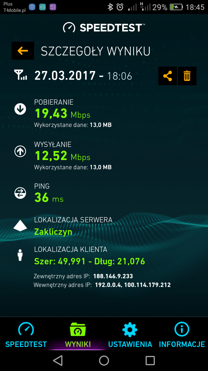

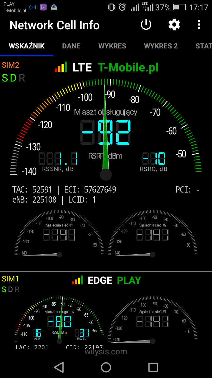

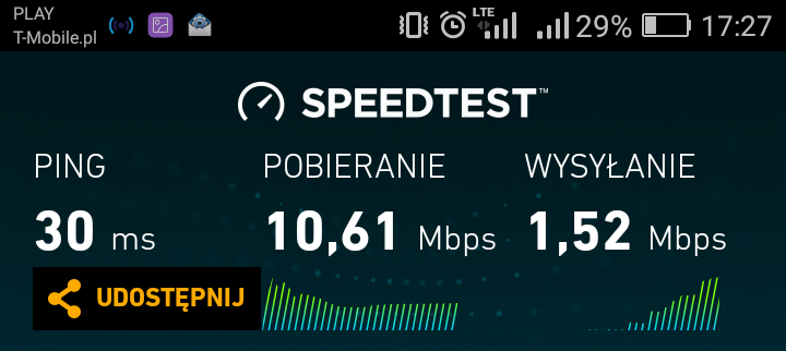

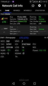

Wykonałem też jeszcze testy dla T-Mobile i prędkości na speed teście są moim zdaniem bardziej stabilne (14-16 Mbps). Wyniki:

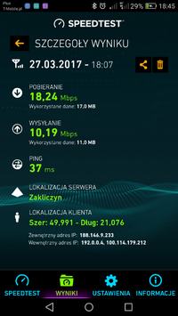

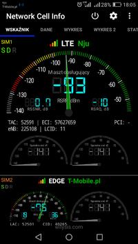

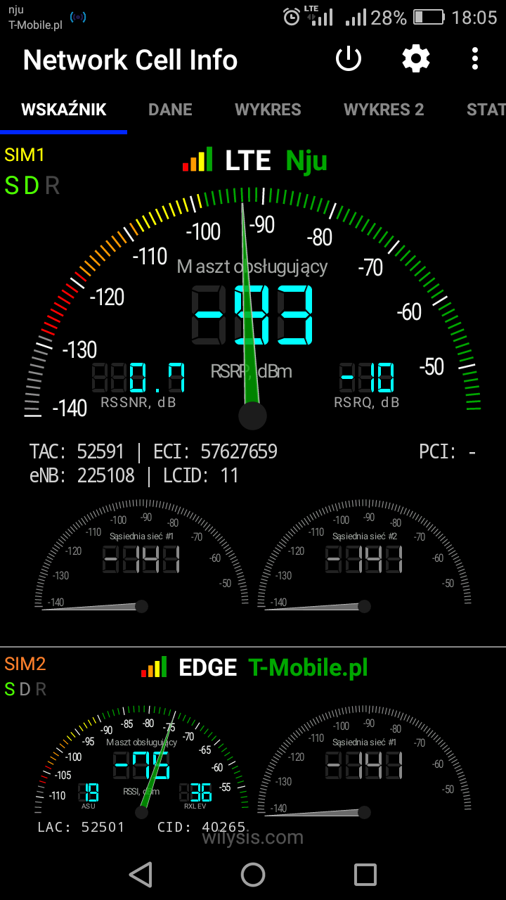

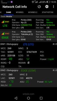

Dzisiaj testowałem jeszcze Orange (Nju) i dostałem stosunkowo całkiem niezłe wyniki (prędkościowo - najlepsze). Zrzuty poniżej.

W Play połączenia z BTS LTE1800Play, pewnie Zawady lub Tarnów - Okrężna.Parametry sygnału dostateczne, prędkości przy tym sygnale całkiem niezłe.W Orange i T-Mobile zasięg z BTS-a Orange Zawada. T-Mobile z LTE1800 NetWorks .Zaskakująco dobry sygnał i prędkości OK. Orange z kolei zasięg z tego BTS-a ale na LTE800 Orange. Neostrada 15Mb/s OK jeśli nie zależy ci na UL. Wybór trudny, jeśli mobilny abonament to Orange Internet LTE dla domu za 59,90 z routerem LTE-A za 0 zł czyli MF286. Na BTS-ie Orange Zawady działa agregacja pasm LTE1800+LTE800, można korzystać na routerze z LTE-A oraz antenie COMBO 1800+800MHz. Jeśli na kartę a sprzęt własny to Play, tu też agregacja LTE-A 1800+800 lub LTE1800 na antenie dual LTE 1800MHz. Koszt internetu LTE bez limitu to 5 zł/m-c, czyli usługa darmowy Internet LTE na karcie z taryfą RBM na Kartę 5. Po 100GB możliwy lejek 2Mb/s, w praktyce można wykorzystać nawet 200GB bez lejka. Zakup routera LTE to około 250 zł za B315 lub około 500 zł za router z LTE-A czyli E5186, B525. Musisz zadecydować sam, kabel z Neostrady 15Mb/s kusi.
