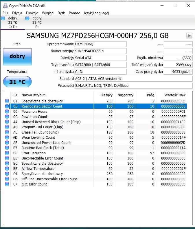

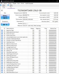

    Proszę o pomoc w ocenie stanu dwóch dysków. Czy nadają się nadal do pracy, co może budzić zastrzeżenia i ewentualnie jak uniknąć kolejnych problemów. Defragmentacja jest wyłączona.
    Tak. Nie widać niczego co by wskazywało na problemy z dyskiem/dyskami.

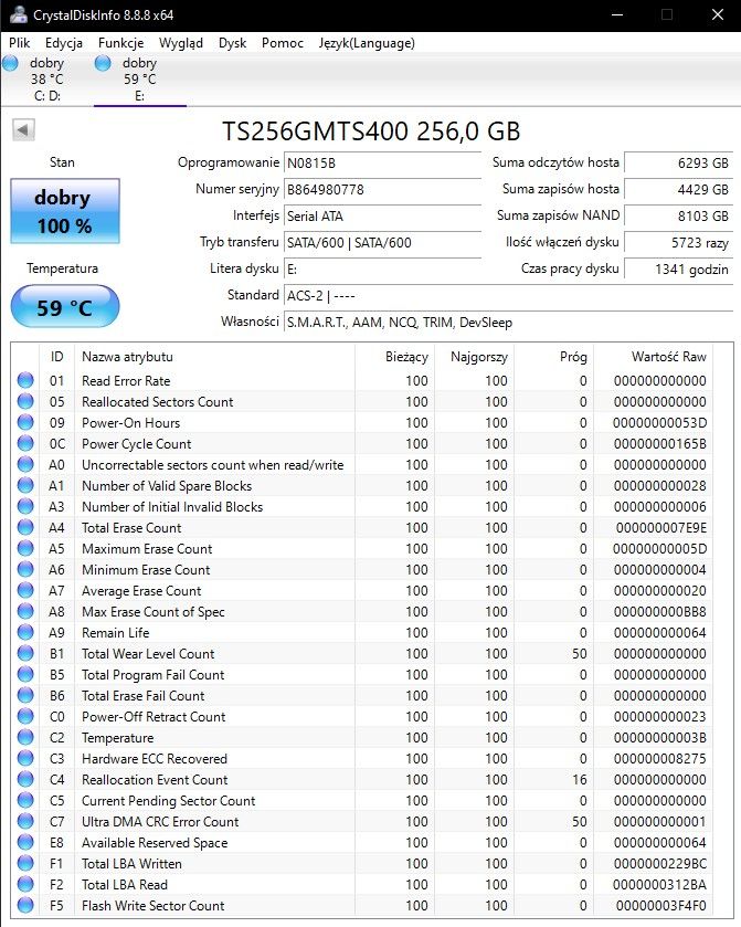

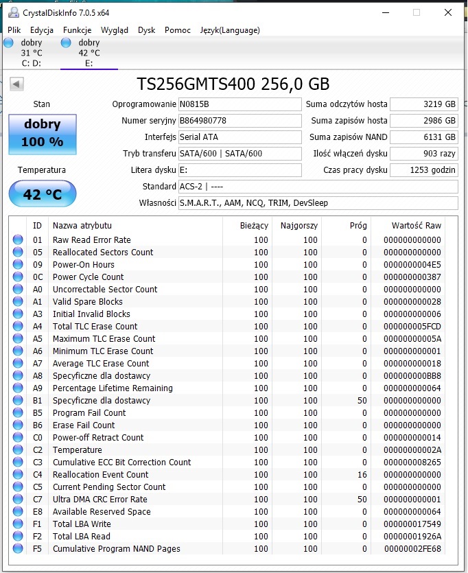

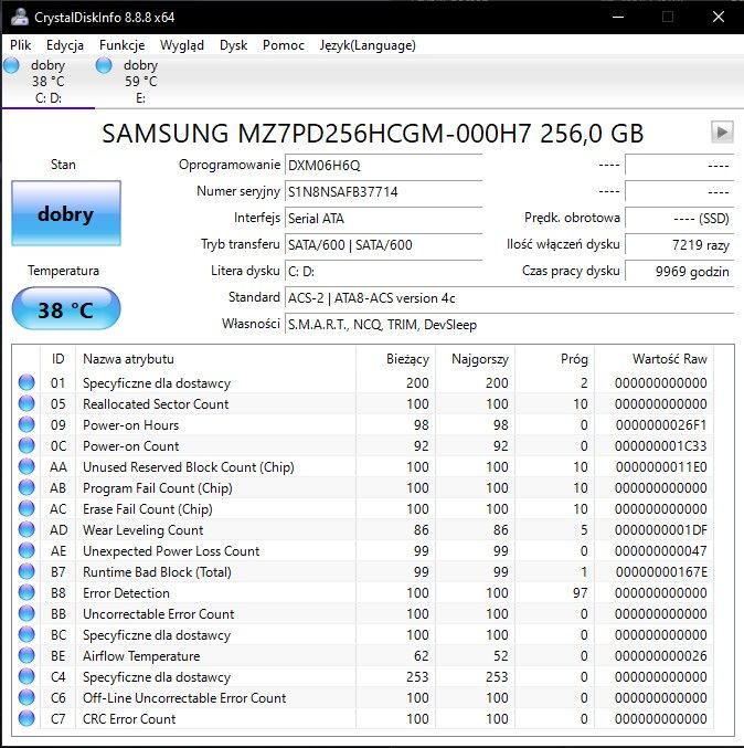

    Minęło kilka lat i wracam z prośbą o ocenę dysków.

    Używaj spokojnie. Nic niepokojącego się nie wydarzyło przez te lata.

    Dla SSD nie ma wiarygodnej metody przewidywania, ile jeszcze posłużą. Lubią się zepsuć nagle i bez ostrzeżenia. Najtrwalsze są układy SLC, najmniej trwałe - OLC. Awaryjności sprzyjają też małe tranzystorki i rozwiązanie 3D-NAND. SSDki umierają najczęsciej w rezultacie bardzo dużej liczby zapisów w bardzo krótkim czasie.
