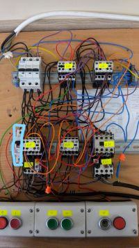

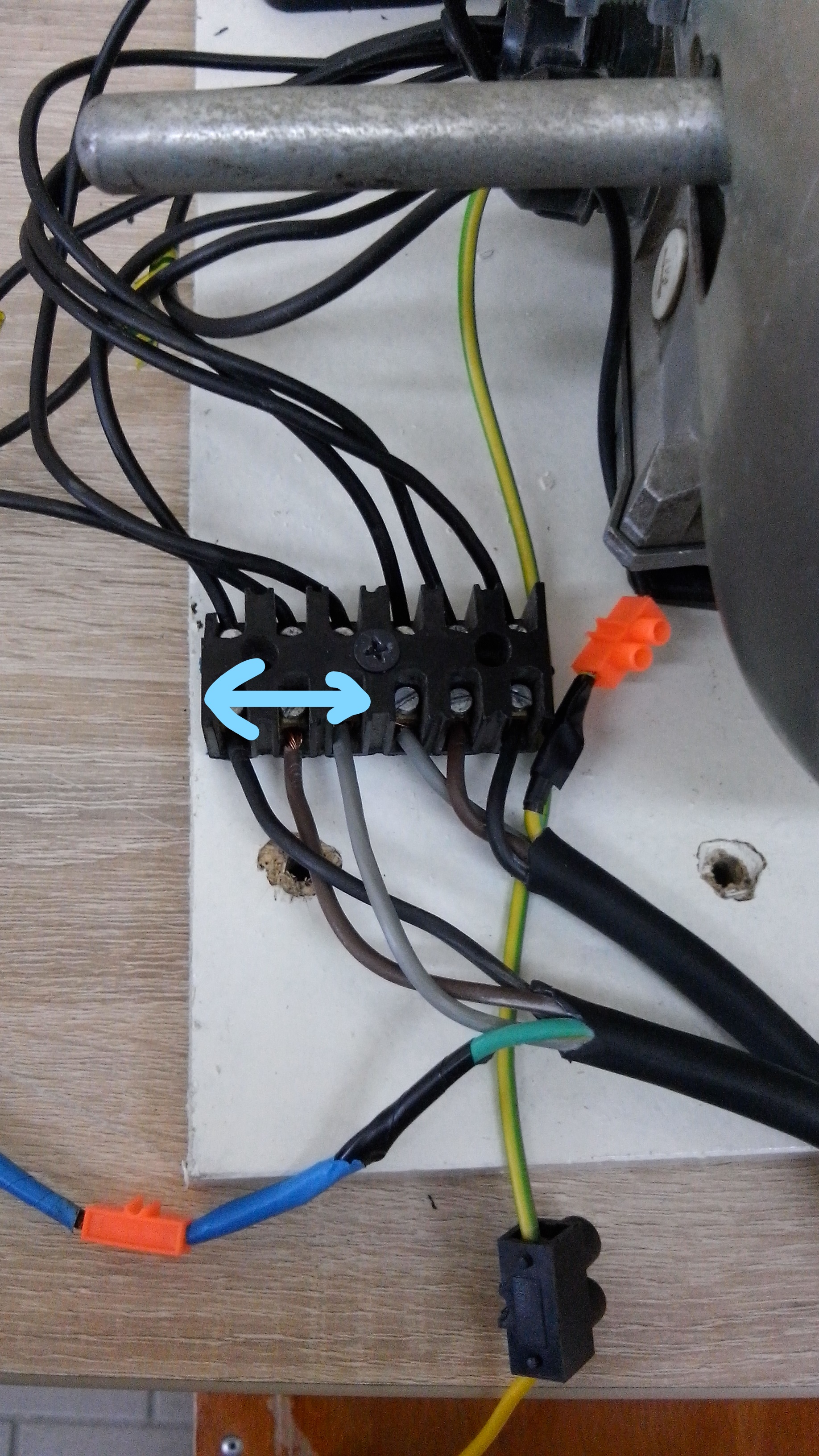

    Dzisiaj dzięki Waszym wskazówkom udało się naprawić błędy i układ działa jak powinien. Po trzech godzinach niepotrzebnego przestawiania przewodów, tak aby wejścia/wyjścia pasowały do schematu okazało się że:
    -jedna z faz na Q17 wyśliznęła się z zacisku,
    -brakowało 2-3 przewodów w układzie sterowania,
    -drugi "zestaw" uzwojeń jest podłączony odwrotnie w silniku.
    Dodaję fotki z gotowym układem. Wiem... plątanina straszna ale szkoły nie stać na ciągłe kupowanie korytek, które ktoś niszczy. Grunt że działa.
    Układ Dahlandera - silnik nie działa poprawnie w trybie do tyłu
    Na niebiesko zaznaczony jest bezpiecznik, który zastępuje płytkę rozgałęźną potrzebną do prawidłowego podłączenia "0" (trzy przewody na wyjściu przełącznika by się nie zmieściły)

    Tutaj nasz patent na łączenie silnika z układem. Uzwojenia podłączone są zaczynając od prawej strony. Strzałką zaznaczyłem U2 i W2, które trzeba było zamienić miejscami.
    Dziękuję za pomoc i wszelkie wskazówki.
