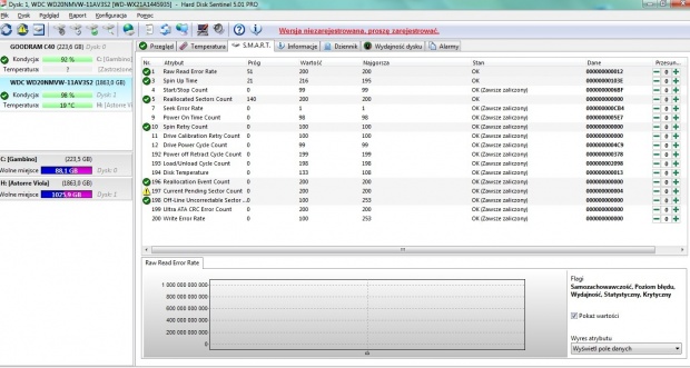

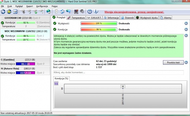

✨ Kamil zgłasza problem z odzyskaniem zdjęć z uszkodzonego dysku zewnętrznego po upadku. Użytkownicy sugerują demontaż dysku z obudowy i podłączenie go bezpośrednio do płyty głównej przez interfejs SATA, co może umożliwić odczyt SMART. Wskazują również na możliwość uszkodzenia głowic lub powierzchni dysku, co może utrudnić odzyskanie danych. W przypadku dysków z funkcją szyfrowania, jak WD20NMVW-11AV3S2, dane mogą być zaszyfrowane, co dodatkowo komplikuje proces. Użytkownicy podają różne narzędzia do analizy SMART, takie jak CrystalDiskInfo i HDD Sentinel, oraz sugerują, że odzyskanie danych może wymagać specjalistycznych usług, jeśli dysk jest poważnie uszkodzony.
