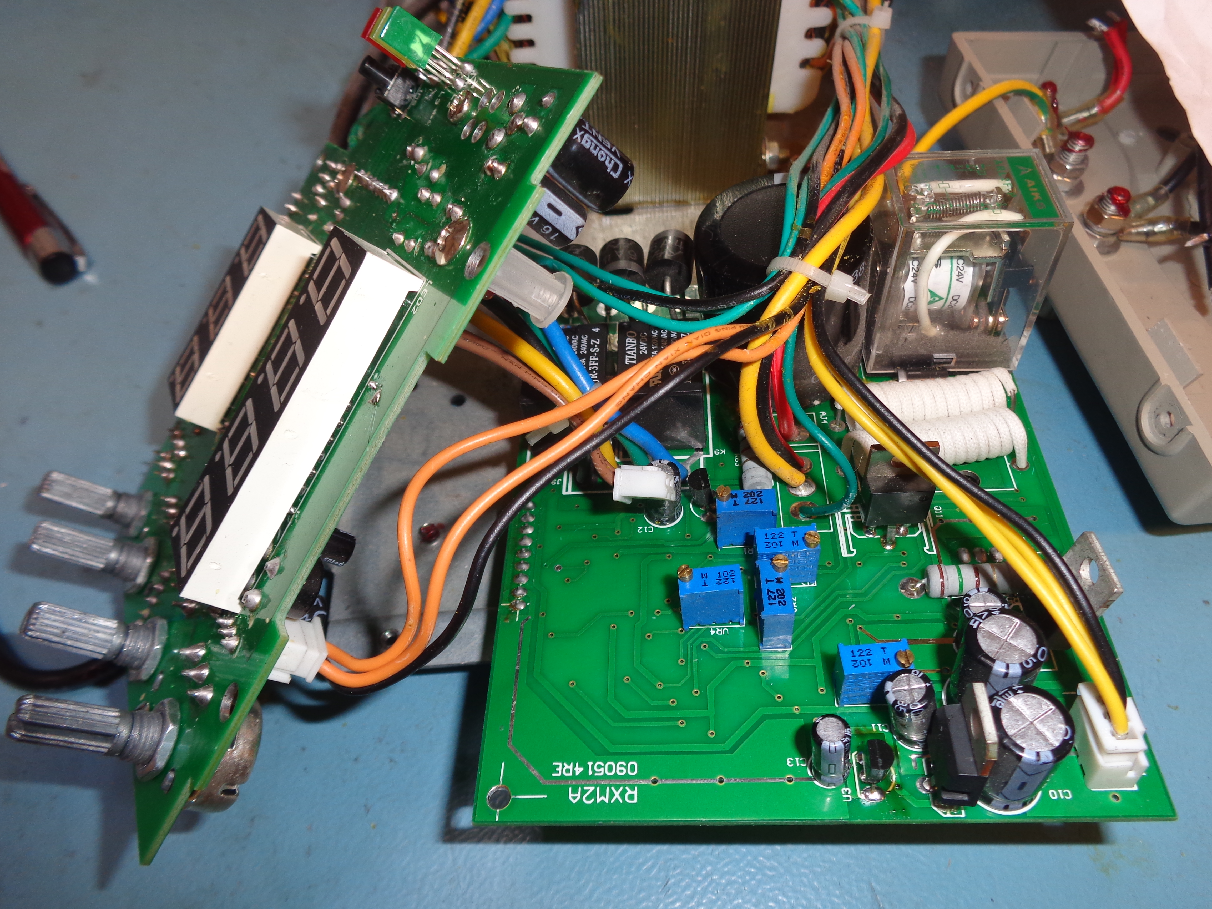

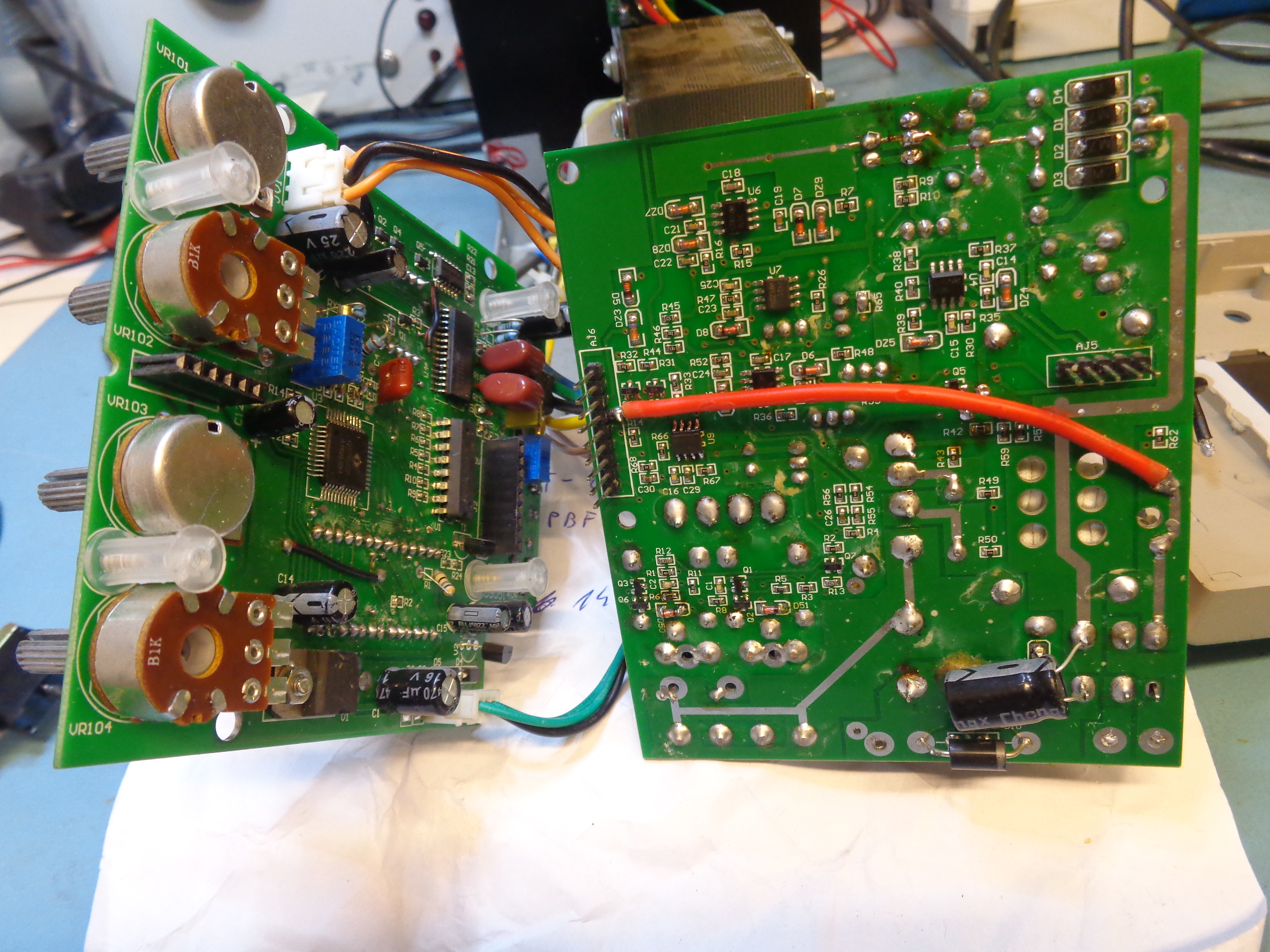

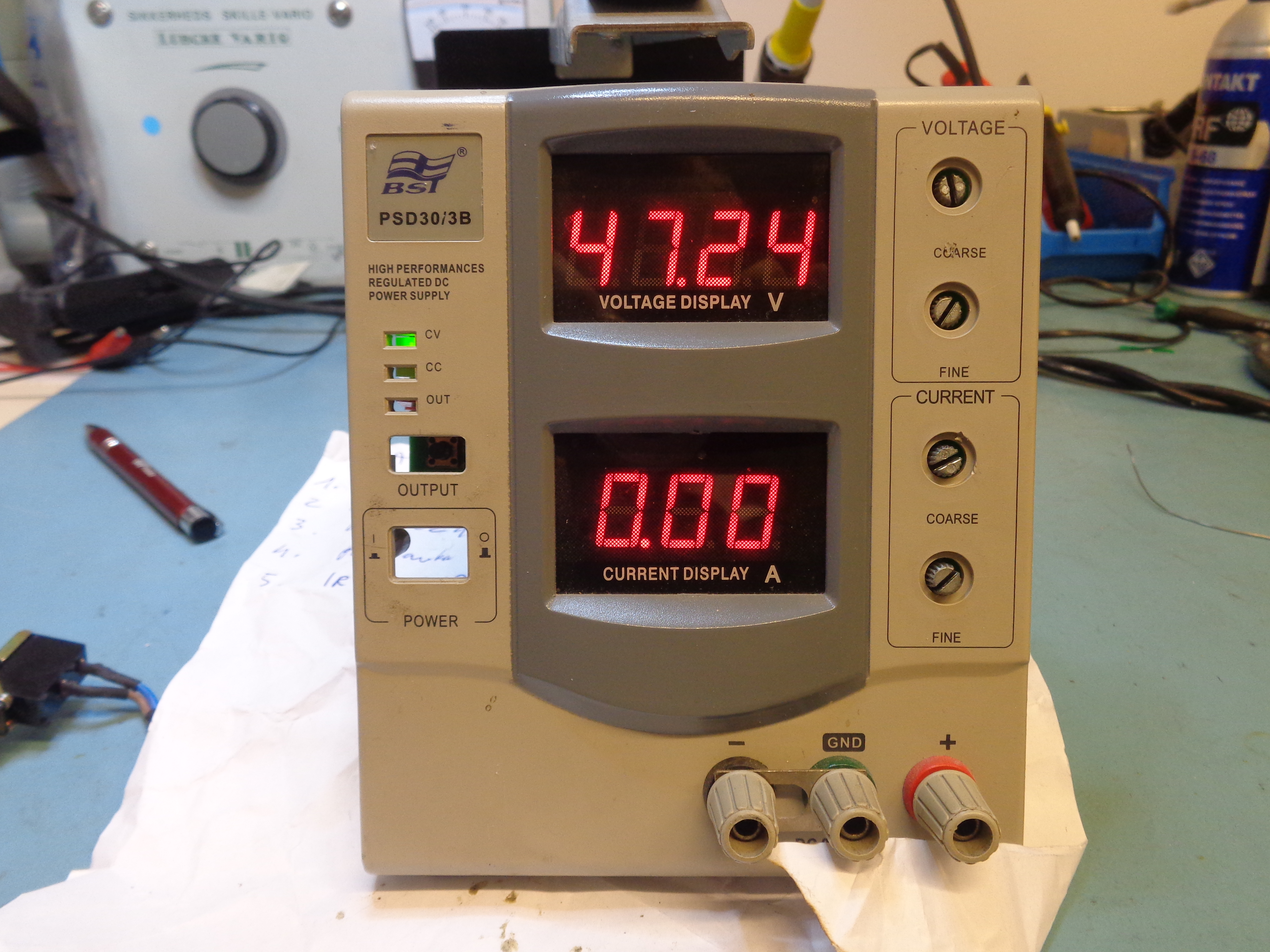

    Witam. Mam problem z chińskim zasilaczem laboratoryjnym 0-30V/0-3A. Pewnego dnia, przy włączeniu go, woltomierz zasilacza wskazał 47V. Nie było podłączone żadne obciążenie. Gdy wyłączę zasilacz, a potencjometr zmiany napięcia ustawię na zero, czyli w lewe skrajne położenie to zachowuje się tak, że po włączeniu wskazuje 0V. Lekki obrót potencjometru napięcia w prawo powoduje załączenie któregoś przekaźnika w środku i pojawienie się napięcia około 47V na wyjściu. Woltomierz zasilacza jest sprawny bo mierzyłem wyjście innym miernikiem. Regulacja napięcia jest tylko od około 47V do 48V, czyli coś walnęło. Sprawdziłem tranzystory mocy, wszystkie diody, stabilizatory i wybrane US. Jak dotąd nie trafiłem jeszcze w przyczynę awarii. Może ktoś z was ma większe doświadczenie z takimi zasilaczami i naprowadzi mnie na przyczynę? Będę wdzięczny. Załączam kilka fotek.

    Przekaźnik słychać, bo przełącza się na inny odczep transformatora.
    Sprawdzałeś, czy to nie kwestia uszkodzonego potencjometru?
    Sprawdź, czy działa ograniczenie prądowe, tj. po podłączeniu jakiegoś opornika większej mocy zwiększaj ograniczenie prądowe i sprawdź, czy wraz ze zwiększaniem limitu rośnie napięcie. Będziesz wiedział, czy elektronika jest w stanie nadal regulować napięcie (na podstawie CC, będziesz niezależny od nastawy potencjometru reg. napięcia).
    Tylko opornik taki, żeby nie odparował jeśli faktycznie dostanie te 47V ;)
    W moim chińczyku regulacja wykonana była tak, że potencjometry działały jako zmienny rezystor, więc drugi element dzielnika był gdzieś dalej na płycie.

    Potencjometry w porządku. Regulacja prądu też jest, tzn. gdy potencjometr od prądu przekręcę maksymalnie w lewo i podłączę obciążenie (w moim przypadku dwie żarówki 24V/21W połączone równolegle) to wszytko spada do zera. Powolne obracanie potencjometru od prądu w prawo powoduje wzrost prądu i napięcia na wyjściu. Zwiększam tak, aż do uzyskania 24V (na tyle pozwala mi napięcie znamionowe żarówek). Prąd wtedy wynosi 1,8A. Czyli rozumiem, że "połowa" zasilacza działa, tj. stabilizacja prądu. Gdzie szukać awarii w stabilizacji napięcia?

    Pomogła wymiana dwóch przekaźników przełączających odczepy transformatora na nowe. Zasilacz już działa, ale nie polecam nikomu zakupu podobnego.
