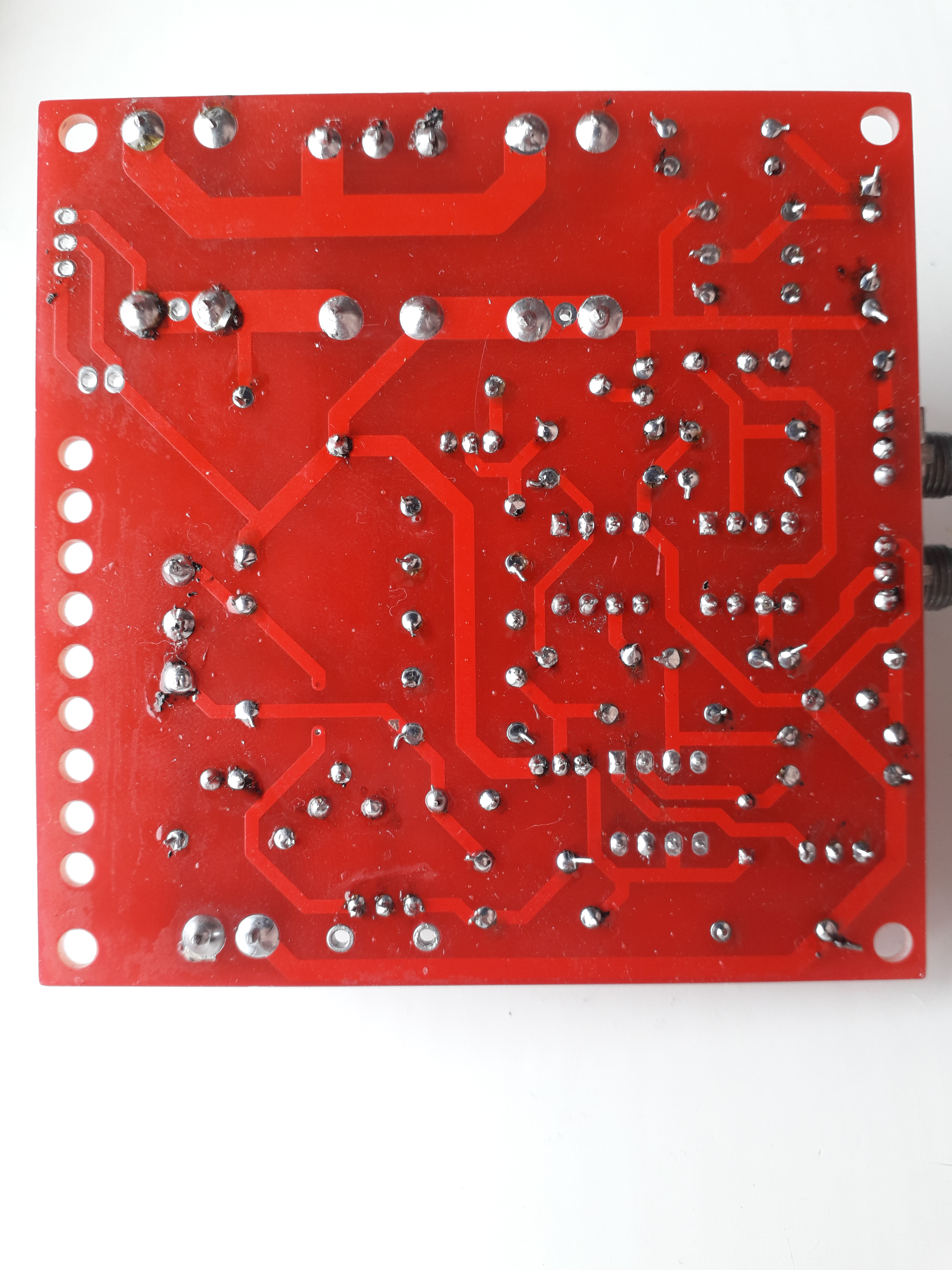

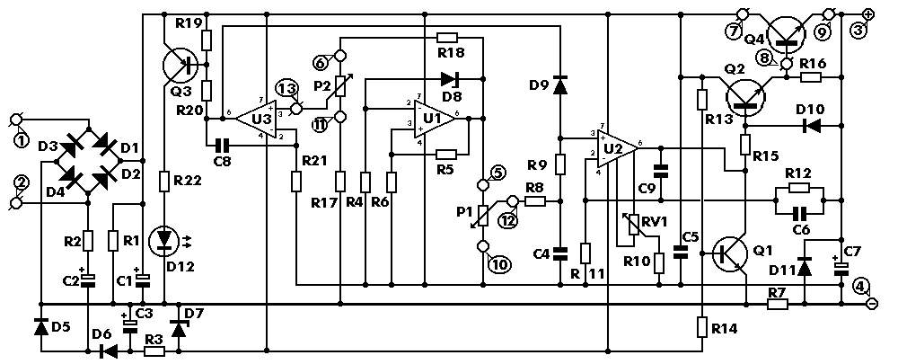

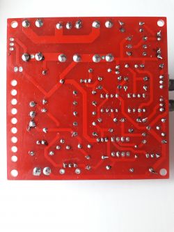

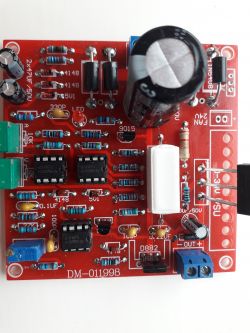

Dlaczego zasilacz 0–30 V reguluje napięcie, ale po podłączeniu obciążenia napięcie spada niemal do zera i jak znaleźć usterkę?
Problem najpewniej leży w błędzie montażu albo uszkodzonym/wadliwym elemencie w torze ograniczania prądu lub zasilania pomocniczego, więc trzeba sprawdzić płytkę pin po pinie ze schematem i porównać połączenia oraz wartości elementów [#17974477] [#17976545] [#17976551] Jeśli grzeje się rezystor 82 Ω, to nie jest to normalne; to wskazuje na przeciążenie lub zwarcie w tej gałęzi, a podejrzenie padło m.in. na U2/U3 oraz C2 [#17972596] [#17974531] W tych chińskich płytkach trafiały się też błędne opisy tranzystorów 9014/9015, gdzie trzeba uważać na zamienione C z E i sprawdzić pinout [#17976585] [#17976612] W opisanym przypadku jedna płytka zaczęła działać po wymianie 2SD882 na BD139, dołożeniu własnych kondensatorów 100 pF i kilku uszkodzonych rezystorów [#17976646] Druga ruszyła po wymianie spalonego ceramicznego rezystora 0,47 Ω/5 W na 0,22 Ω, a potem potwierdzono, że opampy są sprawne i PCB nie ma błędów [#17976646] [#17979441]
Użytkownik zgłasza problem z zasilaczem 0-30V zakupionym z Chin, który po złożeniu nie dostarcza mocy, mimo że napięcie można regulować. Po podłączeniu obciążenia, napięcie spada do zera. W dyskusji poruszane są możliwe przyczyny, takie jak uszkodzenia opampów, błędy montażowe, przeciążenia rezystorów oraz problemy z kondensatorami. Użytkownicy sugerują sprawdzenie schematu, pomiar napięć na elementach oraz wymianę uszkodzonych komponentów. Ostatecznie, po wymianie niektórych elementów, zasilacz został uruchomiony.
