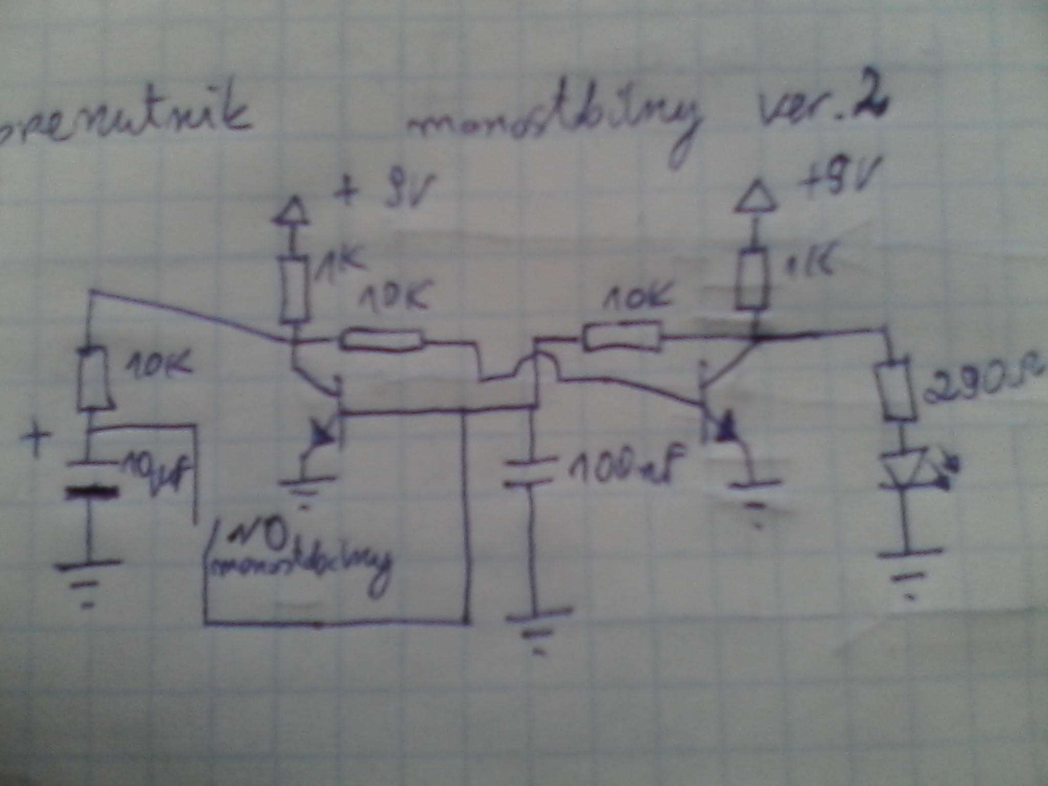

    Witam mam problem znalazłem schemat na internecie przetestowałem jego działanie.
    Problem jest taki że w momencie pojawienia się zasilania układu ,przekaźnik się załącza.Mi chodzi o to aby w chwili podania zasilania układ nie załączył przekaźnika.Przekaźnik ma się załączać dopiero w momencie naciśnięcia przycisku mono stabilnego.
    Układ działa w miarę poprawnie , wszystko by było dobrze gdyby przy podaniu +5V
    przekaźnik od razu się nie załączył dopiero po naciśnięciu przycisku.
    Nie wiem jak poprawić ten schemat żeby działało tak jak ja chcę.

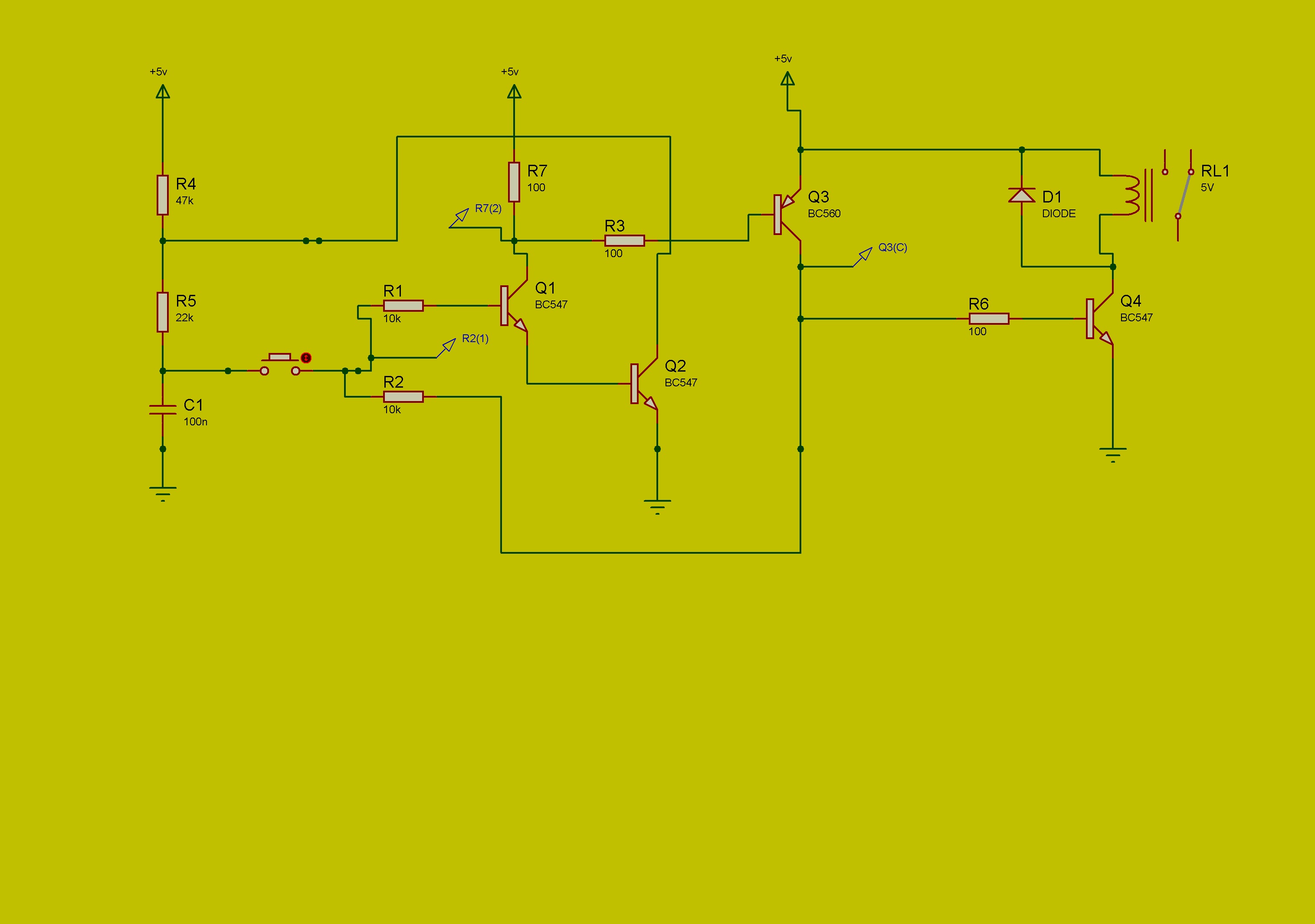

    Mam taki wypróbowany układzik, parę elementów można powiedzieć jest zbędnych MOSFETy zbędne diody jako kontrolki też.
    Można użyć tylko jednego przycisku "włącz/wyłącz" i zaś odpadają dwa przyciski, dwa kondensatory i dwa rezystory.

    Aż tak skomplikowany nie jest jeden układ 4013 cztery rezystory, jeden kondensator; tranzystor, i dioda równolegle z cewką przekaźnika, pisałem wcześniej że kilka elementów jest zbędnych.

    Po zastosowaniu tego układu ziści się popularne powiedzenie "będziesz Pan zadowolony".
    https://www.elektroda.pl/rtvforum/topic179573-90.html#3103017
    Nie potrzeba żadnej skomplikowanej elektroniki aby załączać/wyłączać przekażnik za pomocą nie stabilnego przycisku.

    Znalazłem lepszy i prostszy schemat załączania przyciskiem mono stabilnym normalnie otwartym przekaźnika.Schemat testowałem na symulatorze.Myślę że w rzeczywistości będzie działał tak samo poprawnie.Jest to tanie rozwiązanie składające się z dwóch tranzystorów npn i kilku rezystorów , kondensatora ceramicznego 100nf. Tranzystory w układzie działają jako przerzutnik.

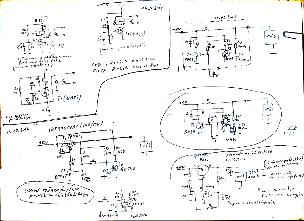

    Czy lepszy i prostszy od układu z dwoma przekażnikami z linku podanego w poście wyżej, to sprawa dyskusyjna.
    Układ może działać poprawnie po krótkim naciśnięciu przycisku. Jak ten układ będzie się zachowywał po dłuższym przytrzymaniu przycisku? Prawdopodobnie wystąpi "pompowanie", to znaczy cykliczne załączanie i wyłączanie.
    Tu jest kilka sprawdzonych praktycznie układów, łącznie z doborem/optymalizacją elementów. Układy działają dobrze, ale właśnie nie można mieć zbyt "leniwej" ręki. Przytrzymanie przycisku powoduje "pompowanie" układu. W wielu zastosowaniach to nie przeszkadza, bo w zależności od stosowanych elementów częstotliwość może być poniżej 1Hz, a naciśnięcie jest z reguły krótsze.

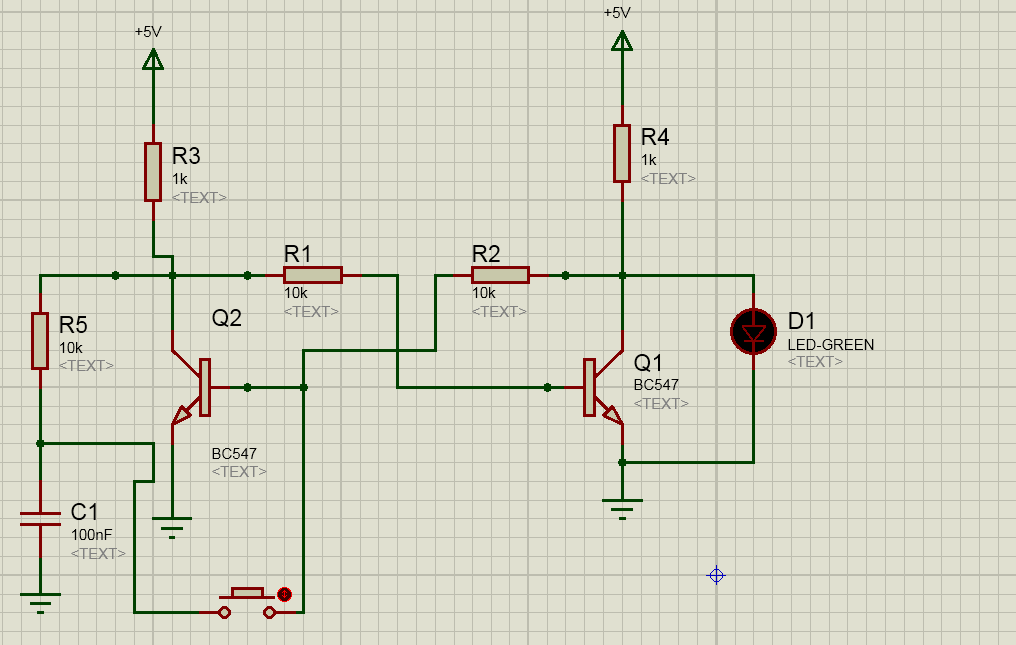

    Planuję tego rozwiązania użyć do mojej lampki.Chcę aby można było ją uruchamiać przyciskiem mono stabilnym. Układ w miarę prosty w realizacji i tani , bez zbędnych układów i taki właśnie planuję zbudować.Na wyjściu oczywiście jeszcze jeden tranzystor połączony z przekaźnikiem. Myślę że powinno działać.
    W moim przypadku jak dałem opornik R5 1KΩ to po naciśnięciu przycisku układ się wzbudził , diodka się zaświeciła , ale nie mogłem jej wyłączyć.Zwiększenie rezystora R5 do 10KΩ rozwiązało sprawę.

    Przeróbka lampki biurkowej, lampka stacjonarna. Szukam optymalnego rozwiązania aby nie było samoczynnego powtarzającego się cykliczne załączanie i wyłączanie. Żarówka 230V 50W będzie wchodziła w skład latarki biurkowej.

    Dodaję drobne poprawki do podanego schematu przerzutnika.
    Należy jeszcze dodać kondensator 100nF do bazy tranzystora ,aby układ po podaniu zasilania
    samoczynnie się nie uruchomił.
    Załączanie przyciskiem mono-stabilnym przekaźnika
    film:
    Na filmie dodatkowo jest pokazany multiwibrator bistabilny jak jest
    załączany przez przerzutnik
