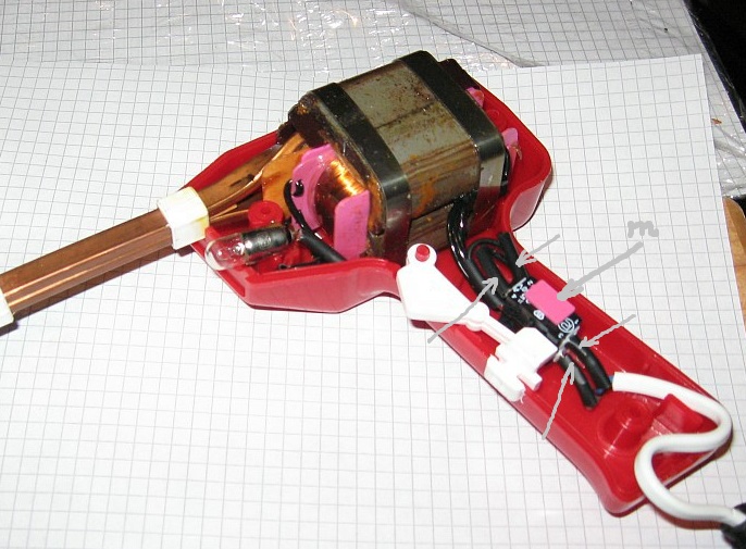

    W mojej był zimny lut przy mikrowyłączniku, bez drugiej lutownicy nie da rady ;-)

    Strzałka z literą "m" wskazuje mikrowyłącznik - czasami to on jest winien,
    strzałki bez literek wskazują na miejsca lutowania skryte pod koszulkami izolacyjnymi - do sprawdzenia!

    Czy ten mikrowłącznik jest naprawialny czy tylko wymiana?
    Przyjże się tym elementom z samego rana.
    Czytałem też że między tymi dwoma "rdzeniami" do których mocuje się grot jest jakaś izolacja która z czasem się psuje...czy to też może powodować moje objawy i ewentualnie jak i czym ją zastąpić?
    Na chwilę zmostkuj mikrowłącznik kawałkiem drutu, włóż wtyk do gniazda zasilania i sprawdź czy objawy nadal występują. Jeżeli działa to do wymiany mikrowyłącznik, jak nadal jest problem to odkręć grot porządnie wyczyść miejsce styku z doprowadzeniami oraz sprawdź kabel zasilający.
    Izolacja to najprawdopodobniej preszpan, zanieczyszczona i trochę zwęglona pewnie trochę pradu kradnie. Większym problemem mogą być zwarcia śrubek mocujących grot, z czasem wchodzą głębiej, przy silnym dokręcaniu zbliżamy też końce uzwojenia (a zatem i końce śrub) niszcząc wspomnianą izolację na końcowym odcinku.

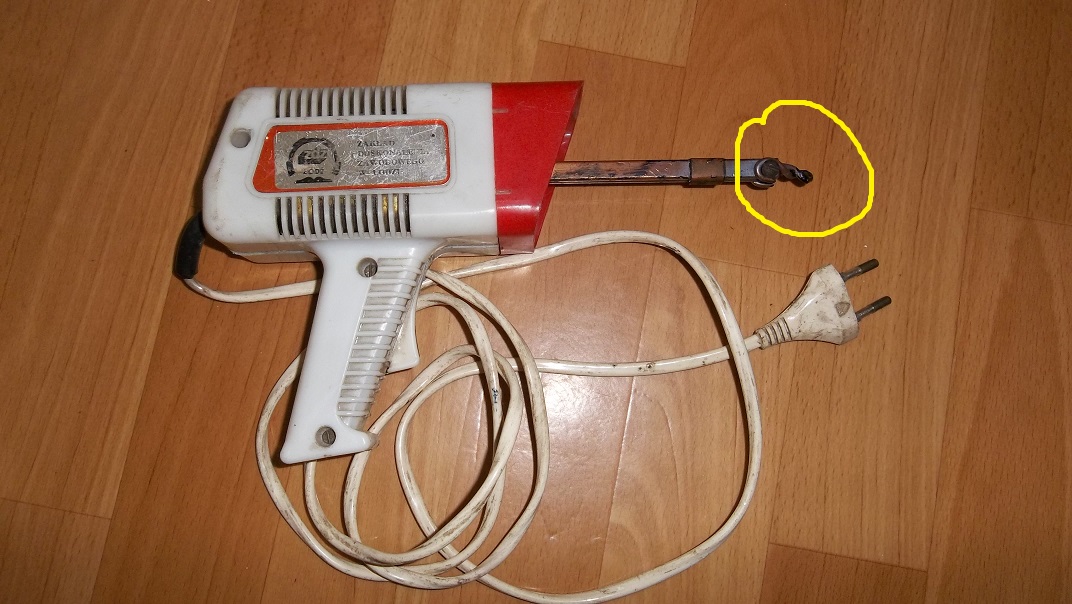

    marcineli napisał:
    Bardzo podobne objawy miewam w mojej lutownicy.
    Wtedy wymieniam grot i jest ok.
    Te objawy po prostu mogą wynikać ze słabego kontaktu grota z szynami doprowadzającymi prąd. Na zdjęciu, które zamieściłeś widać, że grot jest po pierwsze niefachowo zrobiony a po drugie nieprawidłowo zamocowany do szyn.
    Więc tak. Grot powinien być przede wszystkim dłuższy. Dobry grot, wystaje na długość około 2,5 do 3 cm. Oczka o śr. gwintu muszą być zwinięte zgodnie z kierunkiem zakręcania śrubki. Śrubki gdy są utlenione i zardzewiałe należy wymienić na nowe. Końce doprowadzeń przed założeniem grota oczyścić.
