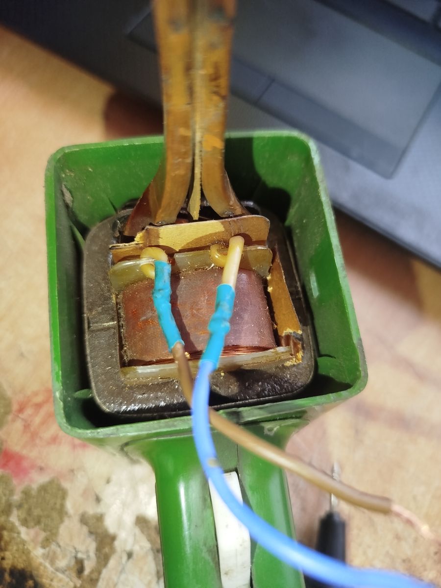

    Zbliżenie na uzwojenie lutownicy transformatorowej z podłączonymi przewodami.

  • #18 21753033
    gumisie
    Posty: 17912
    Pomógł: 1667
    Ocena: 2483
    Panowie, przystopujcie z tymi Waszymi dywagacjami.
    @wojtekrpot Usuń delikatnie te niebieskie koszulki termokurczliwe i wykonaj ponownie pomiar napięcie AC na połączeniach, które się pod nimi znajdują.
    W #6, podałem rezystancję uzwojenia w mojej "babci".
    Teraz dołączam wynik pomiaru napięć na tym uzwojeniu, bez podłączonej żarówki.
    Przełącznik w pozycji 75W; 12,1V/AC.
    Przełącznik w pozycji 45W; 8,7V/AC.

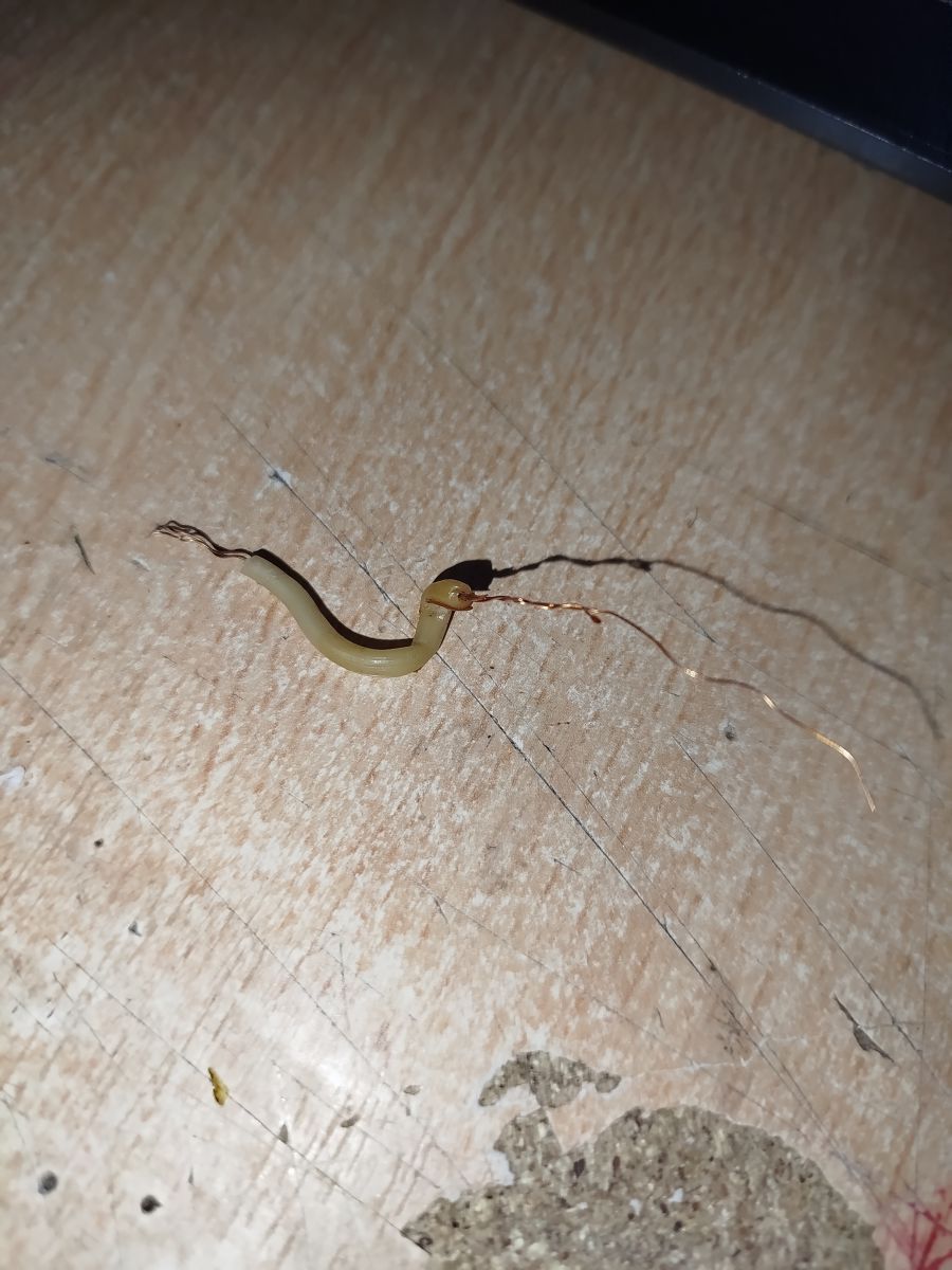

    Głupia sprawa, bo przy próbie przedłużenia chciałem ściągnąć trochę izolacji i wyrwałem jeden kabel. Czy da się to jakoś naprawić? Może wystarczy go włożyć tam, gdzie był? Tylko czy wtedy nie będzie stykał z czymś, z czym nie powinien, i nie zrobi zwarcia? Proszę o pomoc.

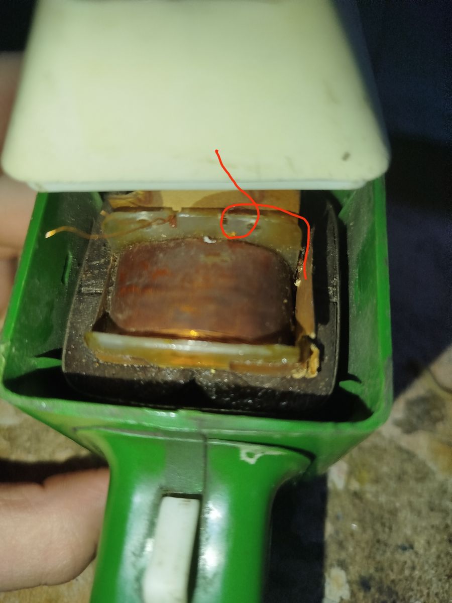

    wojtekrpot napisał:
    wyrwałem jeden kabek
    Zrób zdjęcie i zaznacz miejsce z którego go wyrwałeś.
  • #24 21753147
    wojtekrpot
    Posty: 50
    >>21753136 Na pierwszym zdjęciu pokazałem, skąd wychodził, a na drugim, jak wygląda.

    wojtekrpot napisał:
    >>21753157 Działa, grzeje tak samo jak wcześniej, ale na prawdę nie da się jakoś tego kabelka tam dołączyć?
    Da się. Trzeba znaleźć oberwane końcówki na transformatorze i je podłączyć. Który z którym nie ma znaczenia. Tylko to trzeba mieć praktycznie pojęcie. Zdalnie tego nie da się wykonać.

    Jeżeli zależy Ci jeszcze na naprawie, to gdybym ja to robił:
    1. Spróbowałbym odwinąć jeden zwój tego urwanego i godząc się z nieco niższym napięciem sprawdził, czy wystarczająco świeci.
    2. Gdyby się nie dało odwinąć to są dwie możliwości:
    2.1. Rozebrać rdzeń i wtedy odwinąć, przewinąć, złożyć
    2.2. Spróbować nawinąć na wierzchu nowe uzwojenie drutem nawojowym np. 0,5mm bez rozbierania trafa - tyle, żeby żaróweczka np. 2,2V/250mA
    https://www.tme.eu/pl/details/lamp-es_2.2_250...tla-miniaturowe/brightmaster/lamp-es-2-2-250/
    świeciła.
    Zwróć uwagę, że testujesz napięcie uzwojenia żarówki mając założony działający grot.
