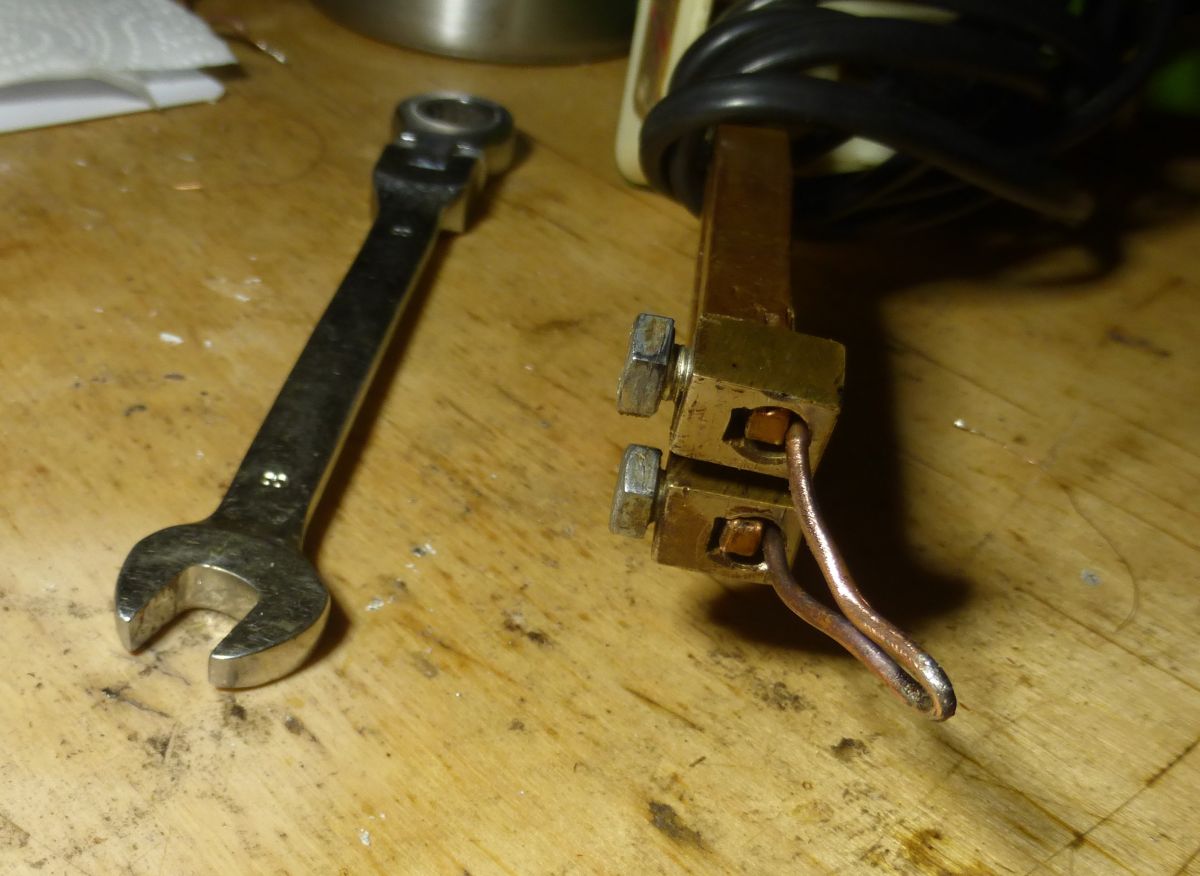

    Lutownicę ZDZ (Zakład Doskonalenia Zawodowego w Łodzi, a dokładniej TD-08 typ LT-75) używam od ponad 40-tu lat.
    O ile dobrze pamiętam, to żaróweczka zdechła już w pierwszym roku użytkowania - i nigdy jej nie wymieniłem, bo znacznie wygodniejsze jest oświetlenie zewnętrzne, które można ustawić pod dowolnym kątem względem miejsca lutowania (ewentualnie latarka tzw. "czołówka", tudzież lupa nagłowna dostępna w elektrodowym sklepiku - aczkolwiek koledze punktów "trochę" brakuje - jeśli kolega zainteresowany to mogę punkciki podarować, daj info na PW).
    Co do braku grzania (lub słabego grzania), to jak napisano wyżej - styk grotu z szynami musi być czysty i błyszczący, przy każdej wymianie grotu konieczny jest drobny papier ścierny, aby nie było żadnego nalotu, oksydy czy innego syfu.
    No i oczywiście odpowiedni docisk - fabryczne rozwiązanie na śrubkach M3,5 wkręcanych w szyny, plus niewielkie podkładki, to porażka.
    Po wielu eksperymentach zdecydowałem się na rozwiązanie jak na fotce poniżej, które bez problemu funkcjonuje do dziś.
    Zbliżenie na końcówkę lutownicy transformatorowej z miedzianym grotem i śrubami.

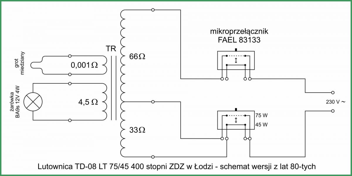

  • #9 21793702
    wojtekrpot
    Posty: 50
    >>21793696 To jak to naprawić? Gdzie jest ten odczep? Można dostać jakieś zdjęcie?

    >>21793772 Pięknie, dzięki za poradę, faktycznie drugie uzwojenie przeżyło i lutownica działa, tylko powiedz mi, dlaczego grot grzeje się dopiero gdy dociśnę go do jakiejś powierzchni, bo w powietrzu to tylko żarówka świeci.

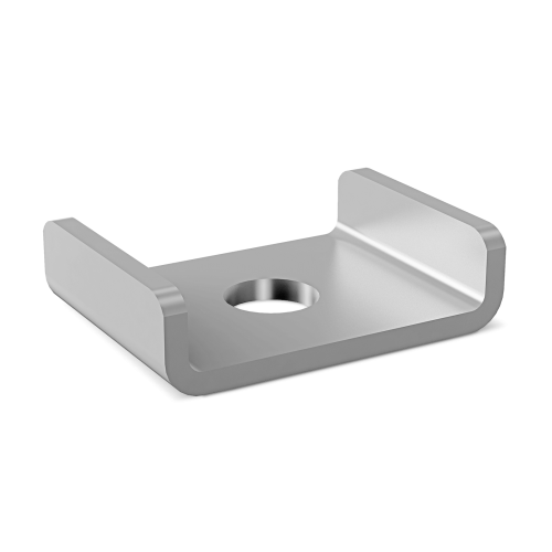

    Po drugie okrągłe podkładki nie zapewniają dobrej powierzchni styku. Na początek proponuję wymienić je na prostokątne z zagiętymi brzegami, coś w tym stylu:Prostokątna podkładka metalowa z zagiętymi brzegami i otworem pośrodku
    Takie używałem na początku, zanim zastosowałem rozwiązanie przedstawione w #4.
    To ostatnie jest bardzo skuteczne, bo zamiast śrub 3,5mm z łbem na wkrętak, są śruby 5mm z łbem sześciokątnym na klucz 8mm. I nie są wkręcane w szyny lutownicy, tylko w te mosiężne kostki - i można je naprawdę porządnie docisnąć.
    A w razie awarii (zerwanego gwintu) do wymiany jest tylko ta kostka, a szyny lutownicy są bezpieczne i nienaruszone.
