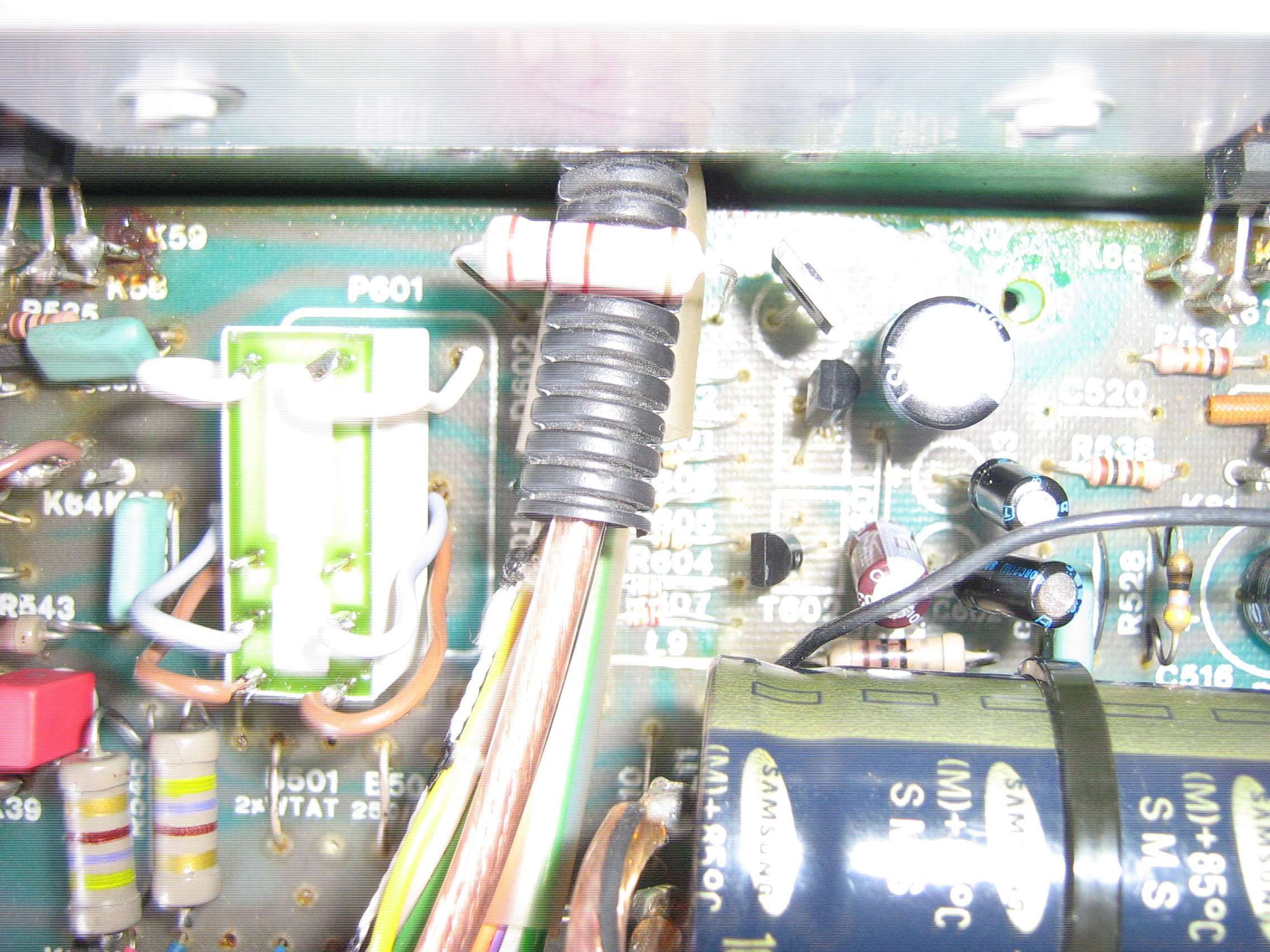

1. Wymiana potencjometru głośności – nie lubię Telpodów, chodzą niesymetrycznie, zużywają się itp. - zamontowałem potencjometr drabinkowy 2x50k, pojawiły się w ostatnich latach w handlu. Wersja na rezystorach SMD, 21 kroków. On nie ma odczepu na środku, więc Kontur bez funkcji, ale beż żalu, nie używam.
I w końcu idealna symetria, brak trzasków, przyjemne miękkie kroki przy braku przeróbek układowych. Żegnaj próchnico, mam nadzieję!

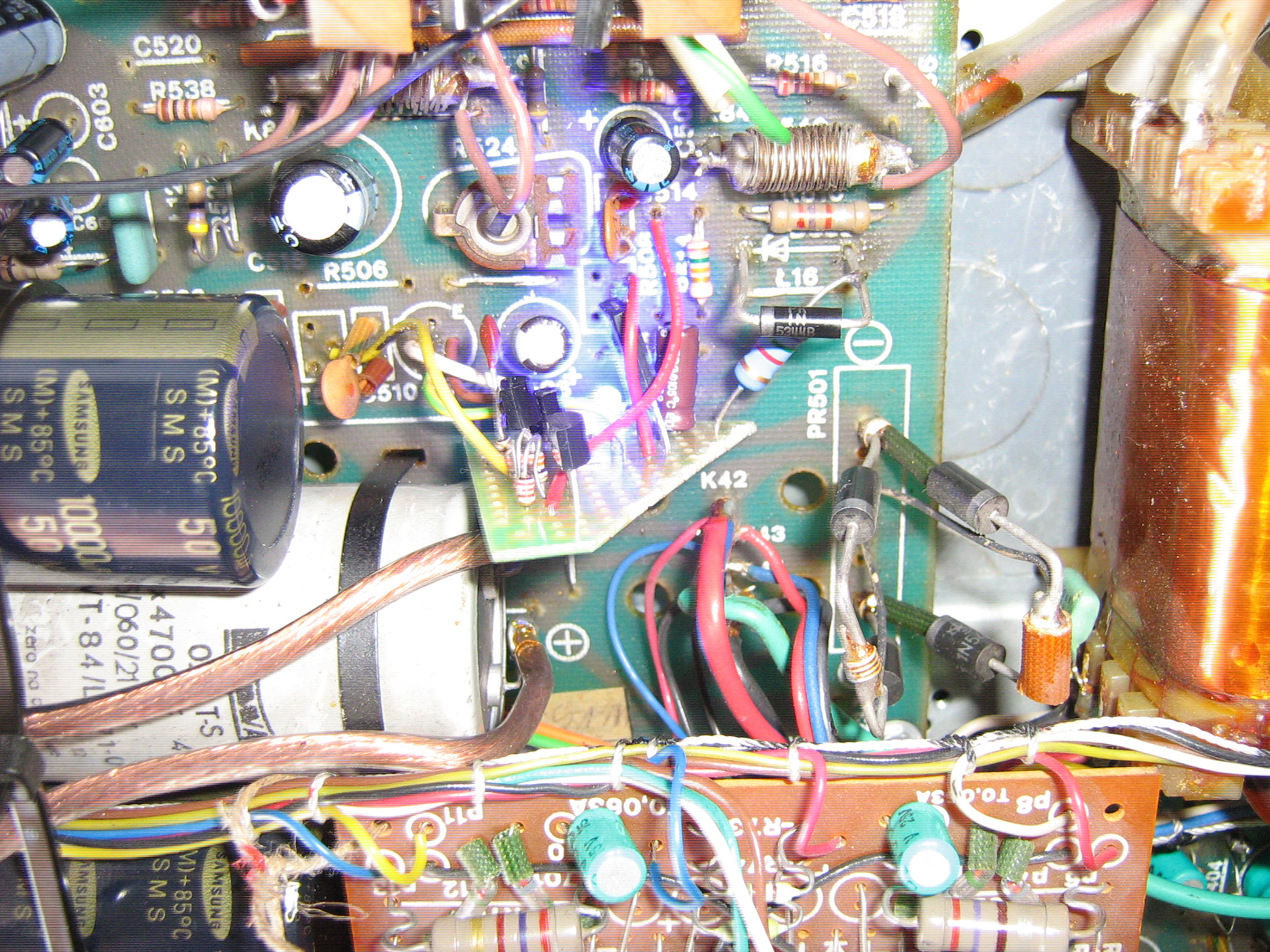

2. Modyfikacja toru przedwzmacniacza wg kol. Irek_K:
https://www.elektroda.pl/rtvforum/topic563587.html#2911887
Zastosowałem jego układ bez zmian, nie chciało mi się trawić płytek, wziąłem jedną uniwersalną i przeciąłem na pół. Najpierw wymontowałem:R507,508, T501,502,503,504, R505,506, T505,506. Oba układy zamontowałem w oryginalne oczka po wymontowaniu w.w..
Przy okazji wymieniłem prewencyjnie dość mocno się grzejące Zenerki D501,502 na typ 1N5344B, takie były na półce, 5W, przewymiarowane, ale na zawsze.
Korespondowałem z Irkiem jako że temat był sprzed ponad 10 lat i podpowiedział mi ważne uwagi:
a. jego schemat z 2006 roku ma błąd, C507 (i symetrycznie C508) ma być pozostawiony bez zmian, NIE MA być podłączony do R523 (524) !
b. Irek zastosował SMD BC849C bo takie miał, ale można wstawiać zwykłe przetykane BC549 lub BC550.
Niebieskie diody faktycznie ładnie przygasają przy przesterze, ciekawy efekt.
Napięcia niezrównoważenia to 14mV na lewym i 4mV na prawym, ten lewy mnie trochę wkurza.

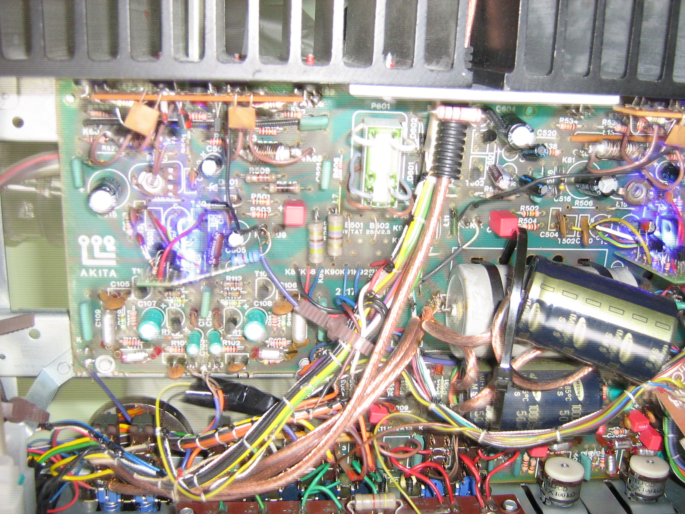

3. Uzupełnienie wzmacniacza o układ opóźnionego załączania i prewencji przed składową stałą w oryginalnych miejscach na płycie. Układ uzupełniłem odpowiednio:
a. wg schematu kol dlugi666 z postu:
https://www.elektroda.pl/rtvforum/topic168557.html
b. elementy montowałem o wartościach podanych przez kol. uglymaniek z
https://www.elektroda.pl/rtvforum/topic506835.html
Potwierdzam czas opóźnienia 2 sekundy, ładnie to działa.
c. zastosowałem przekaźnik RM84-2012-35-1024 – relpol: https://www.relpol.pl/pl/Produkty/Przekazniki...rowe/Przekaznik-RM84/600336-RM84-2012-35-1024
zawiesiłem go na przewodach z racji innego rastra nóżek. Przekaźnik jest niemal bezgłośny, na początku się przestraszyłem, że nie działa.

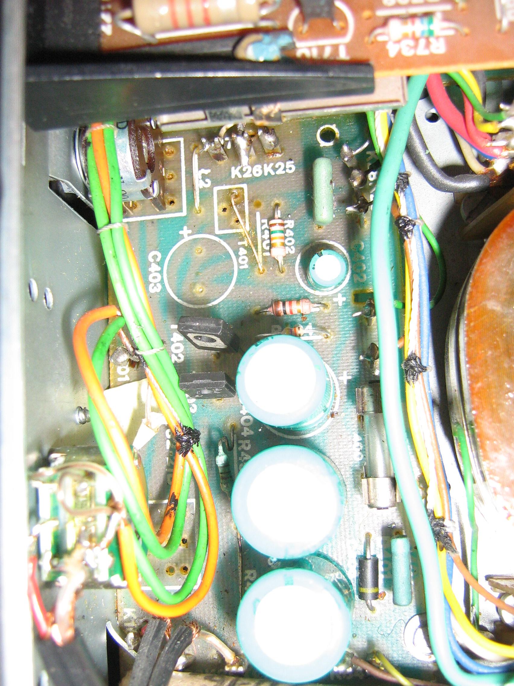

4. Zasilanie przedwzmacniacza uzupełniłem puste miejsce od T 403 – dałem BD139, pamiętając o zmianie R404 na 47k (wg schematu WS432). Zielone Elwy C402,404,405 trzymają parametry, zostawiłem je (pomiar robiony Agilentem U1733C).

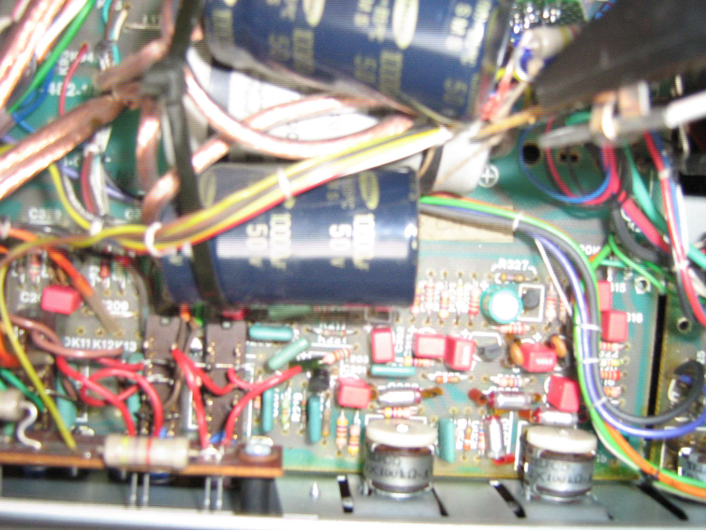

5. W torze przedwzmacniacza zapakowałem czerwone foliowe Wimy w C203,204, 209,210, 301,302, 307,308, 313,314, 315,316, 501,502. Jak znajdę Wimy o większej pojemności, to jeszcze zmienię C 505,506, 507,508. A jeszcze coś dziwnego: w miejscu C209,210 były oryginalnie płaskie zielone 220n. Tam dałem 1uF wg schematu.

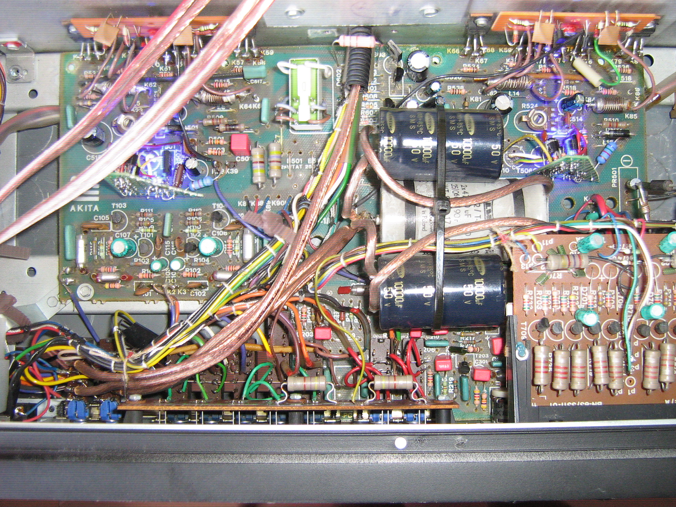

6. Ciekawostka: w moim egzemplarzu dioda D903 na prawej płytce zabezpieczenia końcówki była fabrycznie wsadzona odwrotnie tzn. anodą na masę ! Dopiero po latach zobaczyłem to na oscyloskopie - przy mocy maksymalnej w prawym kanale przycinało jedną połówkę sinusa !
7. Pomiary THD: dokonałem pomiarów THD na obciążeniu rezystancyjnym 8 Ohm w CAŁYM przedziale mocy, obciążone OBA kanały jednocześnie. Miernikiem był Keithley 2015 THD, ma własny generator. Pomiary był robione od 10 Hz do 20KHz, jeden pomiar do 8 harmonicznej, drugi do 20stej. Keithley mierzy jednak od 20Hz do 20kHz, więc dół startowałem od 30Hz, a górę do 19kHz.
Wynik: w CAŁYM przedziale mocy i częstotliwości THD oscylował 0,03-0,04%.
7. Pomiary mocy: przy 1kHz uzyskałem 17V RMS na obu kanałach, więc 2x36W. Przy krańcach na dole i na górze to było ok. 16V, więc 2x32W.
Mi to pasuje, pozostawiam ten post jako potwierdzone kompendium poprawek zaproponowanych przez kolegów Irek_K, dlugi666, uglymaniek, janusz27 i pozostałych wnoszących do tematu przed laty, może to już tak go zostawię do śmierci (mojej lub WS4421).
