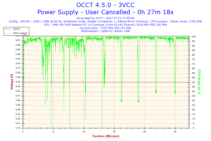

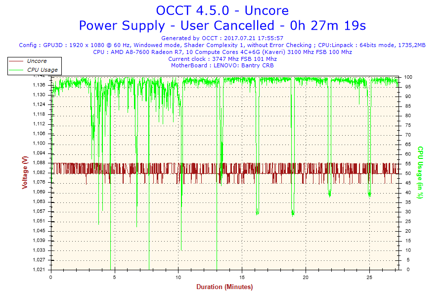

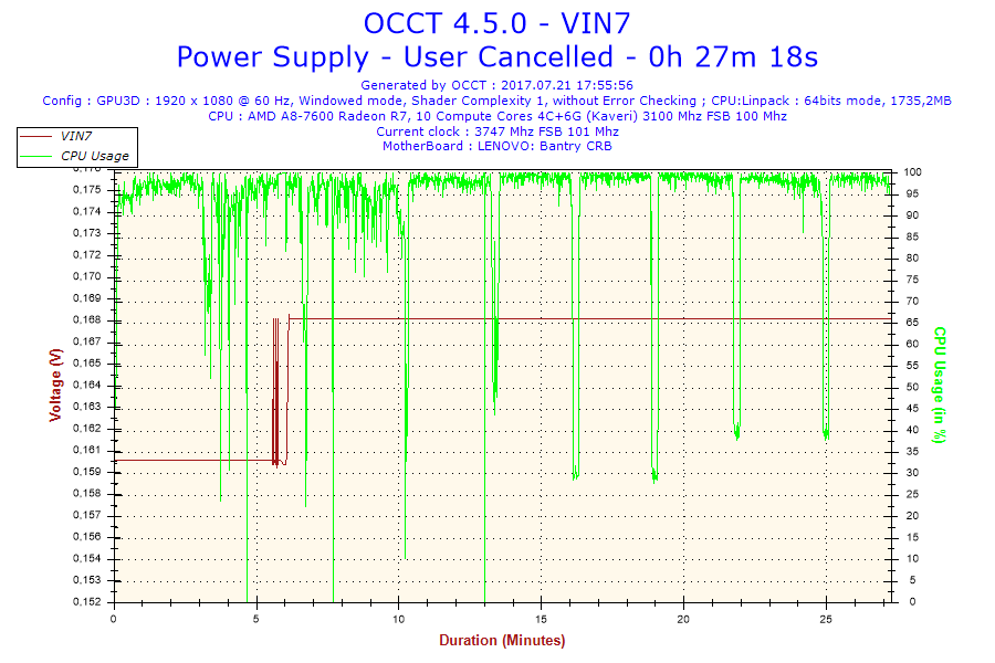

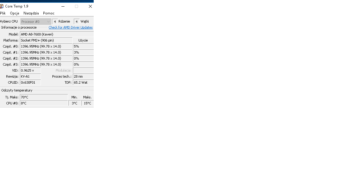

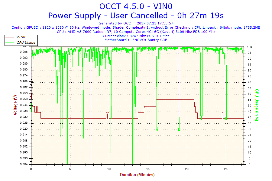

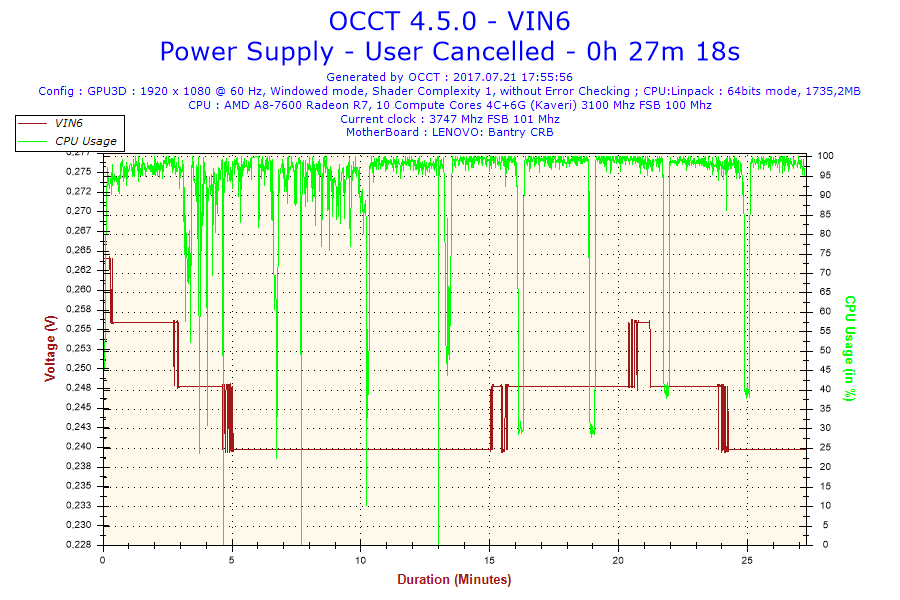

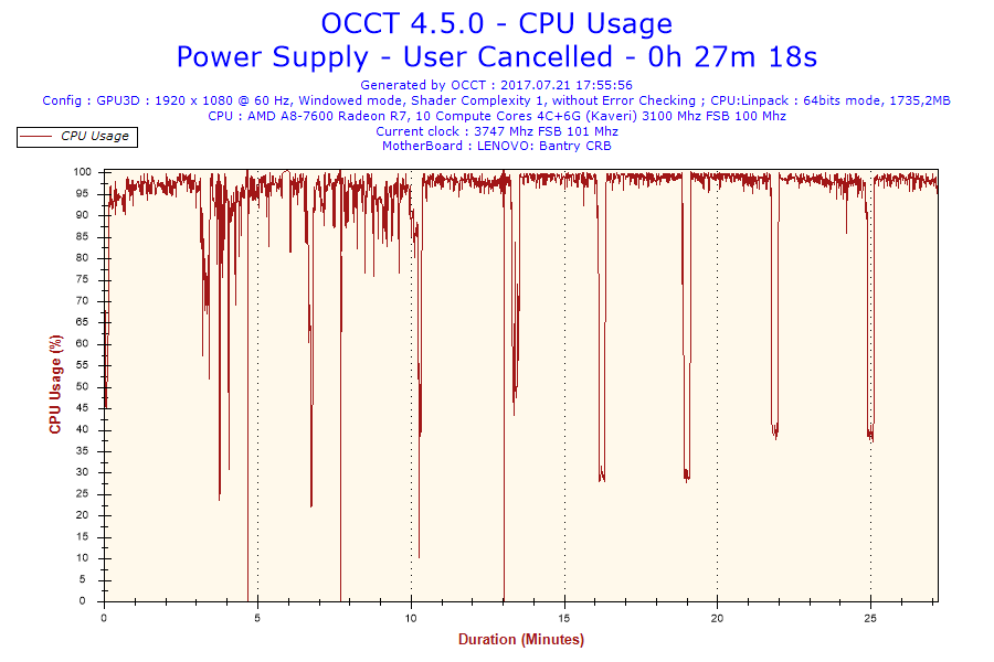

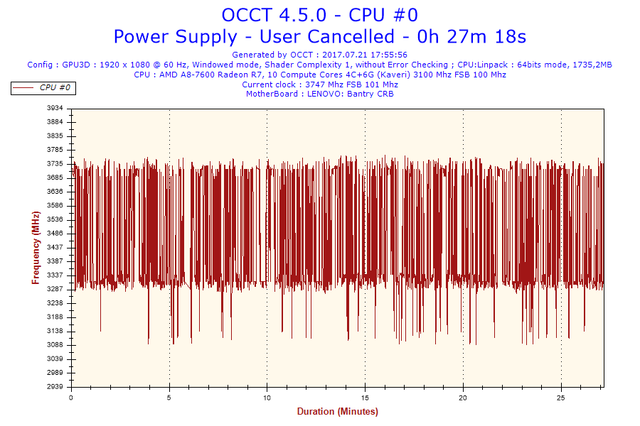

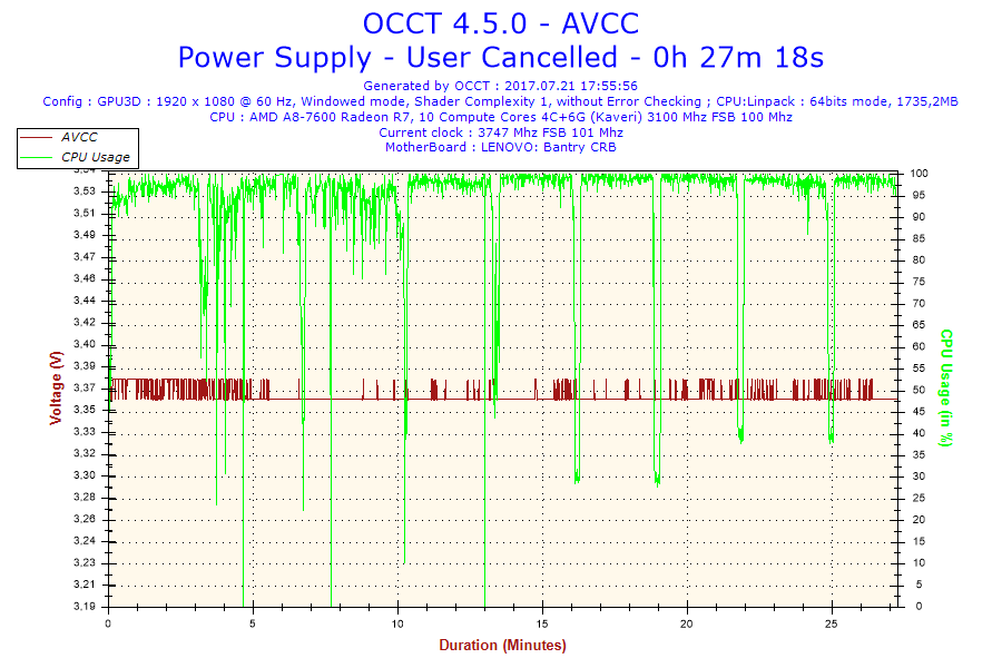

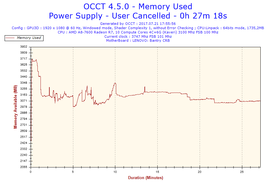

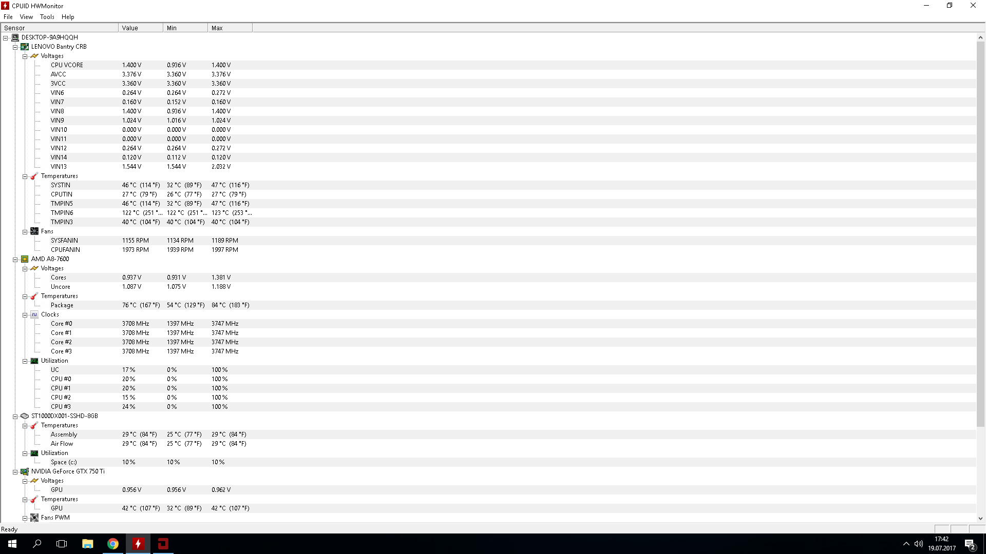

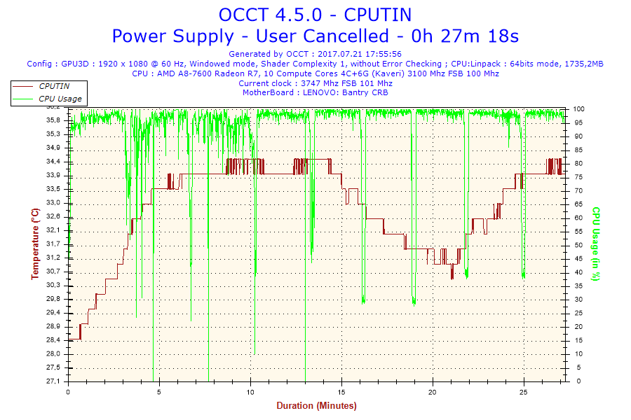

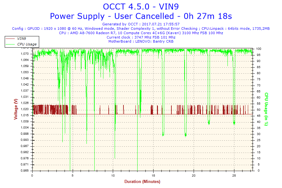

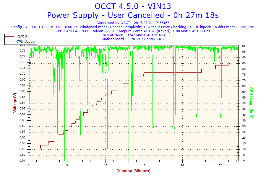

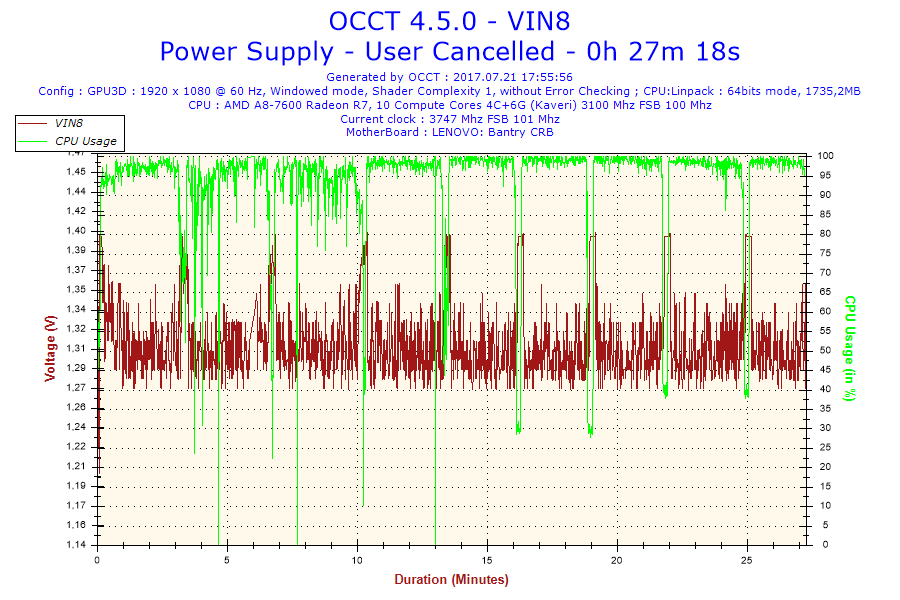

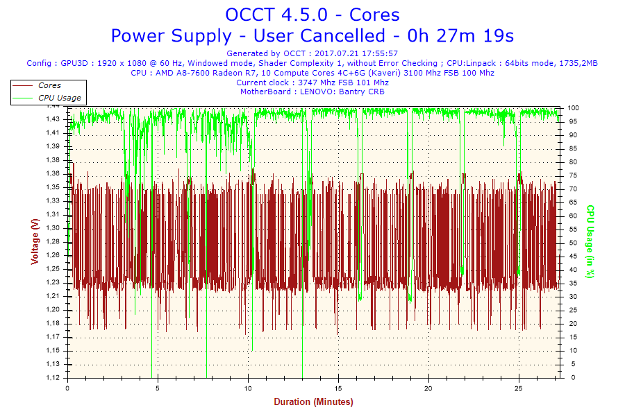

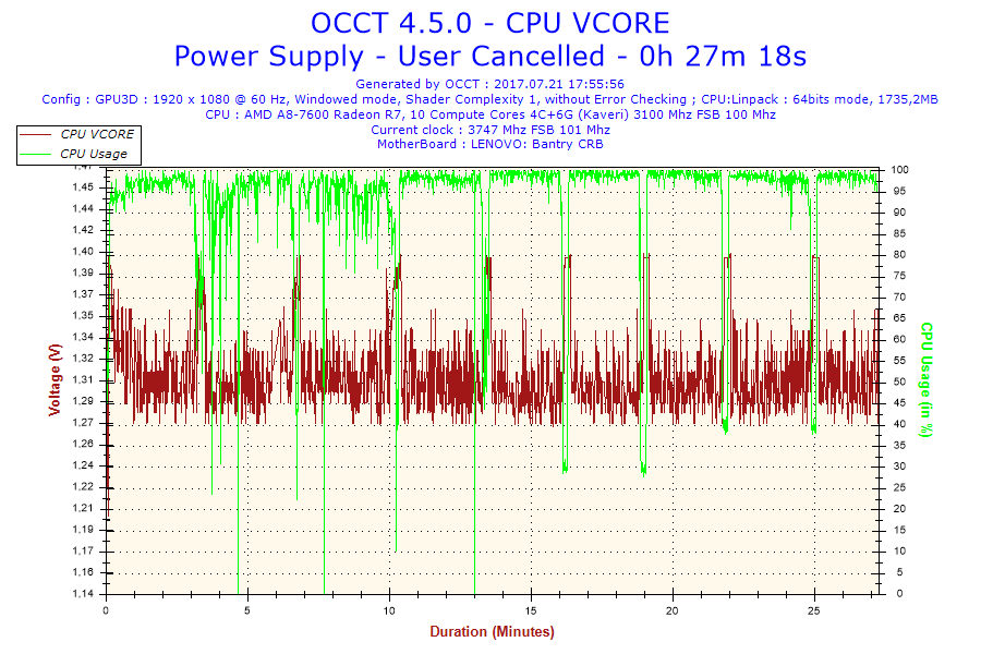

Czy zbyt słaby zasilacz powoduje u mnie wysokie temperatury CPU i restarty komputera?
To raczej nie zasilacz jest główną przyczyną; sprawny Fortron fsp280-40epa powinien wystarczyć do A8-7600 i GTX 750 Ti, a objawy bardziej pasują do problemu z temperaturą/throttlingiem CPU, pamięcią, dyskiem albo odczytem czujników [#16597196][#16600786][#16601417] Zrób Clear CMOS, sprawdź komputer na innym zasilaczu tylko testowo, uruchom bootowalny Memtest na 2–3 przebiegi i sprawdź SMART dysku, bo BSOD typu „page fault in nonpaged area” i „kernel-power 41” mogą mieć też źródło poza zasilaniem [#16595636][#16597860][#16601417] Różnica między 70°C w HWiNFO/HWMonitor a około 20°C w CoreTemp wynikała z różnych odczytów AMD Tctl/TSI, więc same programy mogły pokazywać inne wartości [#16612568] W serwisie komputer dostał czyszczenie, lepszą pastę i świeży system, a sprzęt został sprawdzony pod obciążeniem RAM/dysk/GPU; po tym system działał bez BSOD, więc problem najpewniej nie leżał w samym PSU [#16613004][#16613017] Jeśli chcesz potwierdzić stabilność, zrób jeszcze test obciążeniowy CPU, np. OCCT lub Prime95, i obserwuj temperatury oraz throttling [#16612854][#16613017]
✨ Użytkownik zgłasza problem z wysokimi temperaturami procesora (60-75°C w spoczynku, powyżej 80°C w grach) oraz częstymi resetami komputera, co objawia się błędem kernel-power 41 (63). Podejrzewa zasilacz Fortron fsp280-40epa o niewystarczającą moc dla konfiguracji z GPU GTX 750 Ti i CPU A8-7600. Wymiana pasty termoprzewodzącej oraz czyszczenie chłodzenia nie przyniosły poprawy. Użytkownik wykonuje różne testy, w tym memtest i diagnostykę SMART, które nie wykazują błędów. Po formacie systemu komputer działa lepiej, ale nadal występują problemy z temperaturą. Użytkownik rozważa wymianę chłodzenia lub procesora, a także testy obciążeniowe, aby sprawdzić stabilność systemu.
