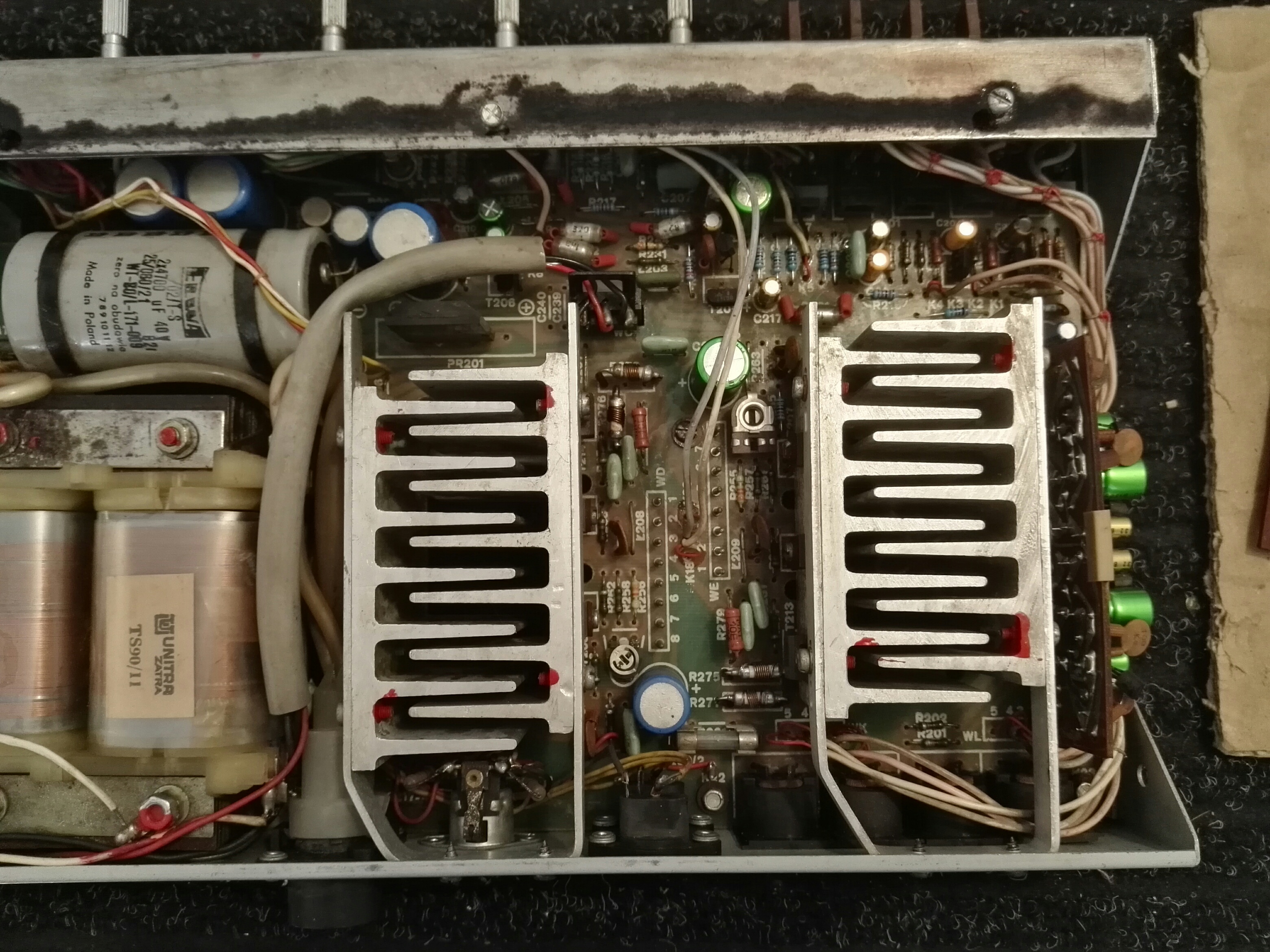

Jako że żaden ze mnie elektronik i mając schemat nie potrafię prawidłowo go zinterpretować a mianowicie piszą tam
"Pomiar prądu spoczynkowego dokonuje się przy odłączonym od wzmacniacza obciążeniu i przy braku wysterowania. Pomiar należy dokonać pośrednio przez zmierzenie spadku napięcia na dwóch rezystorach emiterowych znanej wartości 2x0,33 Ohm R275,R276, (R277, R278).
Prąd ten powinien wynosić około 20mA ( około 13mV spadku napięcia na rezystorach emiterowych) No i nic mi to nie mówi oprócz że mam mieć woltomierz. Czy ktoś może mi pokazać na tym zdjęciu gdzie się wpiąć i jak sądzę do ustawienia służy potencjometr obrotowy 1K jak widzicie na zdjęciu jeden wymieniłem na nowy bo ten mniejszy oryginalny się rozpadł powymieniałem część kondensatorów głownie te małe pojemności i część rezystorów bo były skorodowane i nóżki po myciu i czyszczeniu odpadły bo wzmacniacz stał w jakiejś szopie Możecie napisać co i jak lub może jest jakiś film w sieci jak ktoś to robi.
Pozdrawiam i dzięki za pomoc
