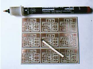

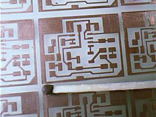

    witam !! od pewnego czasu używam plotera DXY-990 rolanda i jest to bardzo przyjemne ! projektuję co prawda w starożytnym programie pod DOS ( Easytrax ) ale jest za free i mnie wystarcza. w zał. efekty. jako pisaków używam normalnych wodoodpornych firmy staedtler. z nie wyjaśnionych powodów zdecydowanie najlepsze są w kolorze niebieskim a najgorsze czarne - dlaczego ? pozdrawiam !!

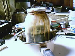

    no ladne plytki :D a w czym trawione??? mi wytrawiarka padla i teraz sie mecze :cry: podziel sie sposobem na trawienie

    witam !! trawię w zwykłym chlorku . trzeba tylko przygotować powierzchnię, przecieram papierem wodnym 800 suszę i BEZ dotykania palcami na ploter i tyle. polecam powtórnie pisak kol. niebieskiego - to nie żarty - próbowałem czerwonych,czarnych i okazało się że najlepiej powierzchni trzyma sie niebieski , dlaczego? nie wiem ! pozdrawiam !

    a jaka temperatura i w jaki sposob?? wytrawiarka myjka ultradzwiekowa czy jak???

    witam !! temperatura- pokojowa. sposób - zawieszam płytkę na druciku w słoiku ( po wekach ) i czekam . pozdrawiam ! ( zdjęcia słoika nie podeśle bo wstyd ! ) ps. a co mi tam - niech się wstydzi ten kto widzi !

    no niezle niezle :D a ja sie mecze z wytrawiarkami itd.... ale to sie chyba dlugo trawi :|

    witam !! zależy od aktywności chlorku - 10 do 20 min. ale gdzie się tak spieszyć ? co jakiś czas zamieszać i dalej oglądać dziennik TV. pozdrawiam !!

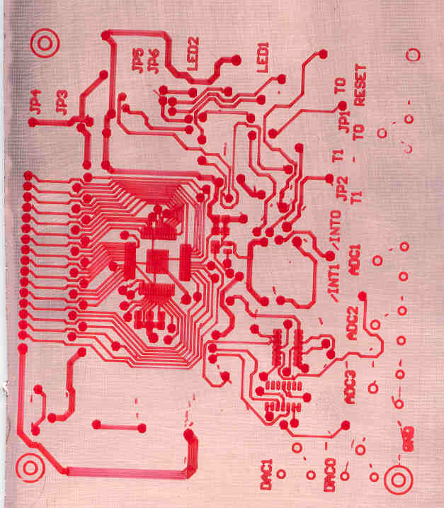

    Tak wygląda moja pierwsza płytka z plotera wszystko byłoby o.k gdyby nie fakt że pisak był 0,3 a ścierzki 0,2 i sie wszystko ponakładało na siebie.
    Kupie pisak 0,1 to wówczas zamieszcze kolejny skan jak wygląda płytka.
    Tak na marginesie to kupiłem pisak wododporny w sklepie papierniczym za 1zł i okazało sie że wogle go wytrawiacz nie rusza (robiłem testy)
    to właśnie ten czerwony.
    Szkoda tylko że ma 0,3mm. Ale 1zł to 1zł a nie 15zł jak w sklepie elektronicznym :-).

    sugeruje odwiedzic sklep komputerowy albo jakikolwiek z CD i zapytac o markery do CD w cenie od 2 do 4 przewaznie sa;]
    a w tym za 1 zl zawsze mozna ostrym nozem do papieru zrobic ciensza koncowke :D
    a efekty fardzo ladne przyznaje, czekam na skan z cienszego markera :D
