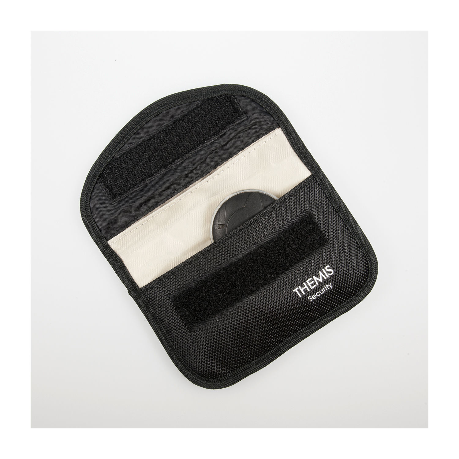

    Maciej jakiś dobry pomysł jak "unieszkodliwić" bezkluczykowy dostęp?
    Póki co kupiłem coś takiego:
    Jak skutecznie zablokować bezkluczykowy dostęp? Trwałe rozwiązania?
    Ma dwie kieszenie - po włożeniu do jednej kluczyk jest ekranowany i bezkluczykowy dostęp nie działa, po włożeniu do drugiej kluczyk działa normalnie.
    Problem w tym, że owo etui okazało się bardzo nietrwałe. Kupiłem 2 sztuki i jedna wytrzymała około miesiąca użytkowania, druga około tygodnia. Prawdopodobnie folia w tym etui jest bardzo nietrwała i ulega uszkodzeniu od twardych części pilota (bo sam kluczyk mechaniczny jest schowany w pilocie).
    Oczywiście możecie powiedzieć po co mi samochód z bezkluczykowym dostępem, a dlaczego nie kupiłem bez. Niestety dziś niektórzy producenci najczyściej mają kilka wersji wyposażenia do wyboru bez możliwości indywidualnego dopasowywania elementów. Stąd albo rezygnujesz z paru ważnych rzeczy, albo bierzesz niektóre, których byś nie chciał z "dobrodziejstwem inwentarza".
    Ewentualnie czy w Suzuki Vitara istnieje jakaś możliwość trwałego wyłączenia bezkluczykowego dostępu chociaż od drzwi w komputerze pokładowym (bo oczywiście zapłon zostać musi)?
    Ewentualnie jakie inne zabezpieczenie możecie polecić jako dodatkowe (i łatwo montowalne) i gdzie je najlepiej zamontować w tym modelu (immobilizer niefabryczny np.?).
  • #2 16639103
    CameR
    Posty: 7703
    Pomógł: 1137
    Ocena: 3262
    Każdy dodatkowy system zabezpieczający z automatyczną autoryzacją kierowcy.
    Ważne aby został dobrze ukryty w pojeździe.
    W miejscu gdzie nikt się nie spodziewa.

  • #3 16639176
    bhtom
    Posty: 4491
    Pomógł: 444
    Ocena: 601
    CameR napisał:
    Mówimy tutaj o w pełni automatycznej autoryzacji (pilot), a nie o wciskaniu ukrytego przycisku. Ukryty przycisk raz zlokalizowany dyskwalifikuje całe zabezpieczenie, nawet super zamontowane!
    Oczywiście jeszcze jedna rzecz... System musi mieć opcję trybu serwisowego, aby móc spokojnie oddać auto do serwisu czy myjni bez konieczności ujawniania istnienia zabezpieczenia.
