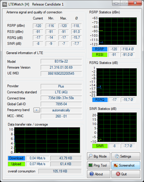

poszukuję anteny do Huawei B315 (router i brand Plusa) do obsługi LTE sieci Plus.
Krótka charakterystyka terenu:
- teren wiejski, po drodze do nadajników dużo drzew, w okolicy trzy nadajniki Aero2
- bez anteny internet działa marnie:
- download 2-3mb, upload 0,5-1,5mb, ping 100-400
- RSRP -120
- RSSI -91
- RSRQ -17
- SINR -8
Poniżej zdjęcie z charakterystyką terenu:
Z powyższymi danymi (i bez anteny) jest podłączony do nadajnka Aero2 w miejscowości Sławno (5,49km), ale jak widać mam też podobne odległości do nadajników w Tomaszówku (5,66km), a najblżej do Mniszkowa (5,01km, jednak tutaj, jak widać na obrazku, dzieli mnie spory las)
- jaką antenę wybrać, jakie parametry, jaki konkretny model? Potrzebuję 10m kabla.
