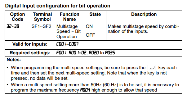

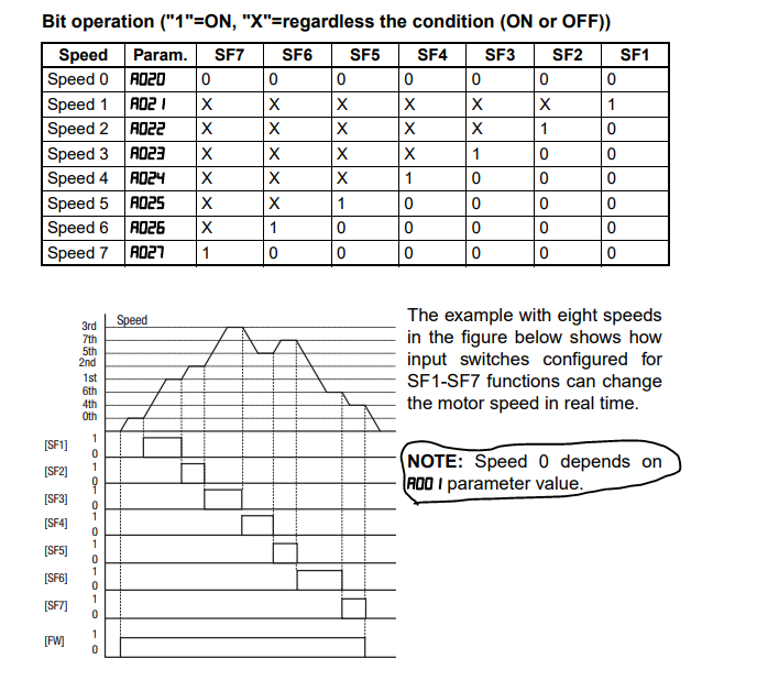

    Potrzebuję sterownikiem PLC ustawiać 2 prędkości na falowniku. Nie mam problemu z włączeniem trybu ani przypisaniu ruchu FW i RV do wejścia 1 i 2 oraz prędkości do kolejnych wejść. Intryguje mnie jedynie prędkość startowa (Speed 0) która załącza się po podaniu logicznej jedynki na wejście FW. Czy ona wynika z ustawienia prędkości pod komendą A020(prędkosć startowa w trybie bitowym ) czy z komendy F001?

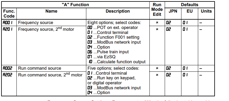

    Notki sugerują mi, że prędkość zerowa zależy od parametru A001 który należy ustawić jako 02(Function F001 setting). Czyli z tego wynikało by że to co ustawię pod parametrem F001 będę miał jak Speed 0?
    Problem możliwe że jest trywialny, nie mam przy sobie falownika i nie za bardzo rozumiem po co jest ten parametr A020 który umożliwia? ustawienie prędkości startowej.

    Pierwsza prędkość A020, druga A021 etc...
    Wybór prędkości stałej (którejkolwiek) ma priorytet przed np. wejściem analogowym.

    No ale właśnie zerowa prędkość to A020. I nie wiem czy w tej komendzie mam ustawić prędkość Speed0 czy w F001.

    prędkości stałe ustaw od A020...
