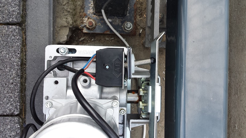

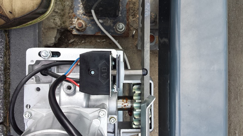

    Mam problem z napędem bramy przesuwnej HATO 400Y (wersja z enkoderem). Napęd na sucho bez bramy działa poprawnie - reaguje na pilota, zmienia kierunek obrotów, krańcówka zatrzymuje napęd w obie strony. Problem pojawia się jak napęd jest sprzęgnięty z bramą. Brama się otworzy (z pozycji środkowej) zatrzyma ją krańcówka i wtedy pojawia się problem z zamknięciem - brama jedzie tylko kilka centymetrów i staje. Natomiast jeśli odegnę troszkę wyłącznik krańcowy to pojedzie normalnie. Ten sam objaw jest w stronę zamykania. Regulacja potencjometrem detekcji przeciążenia nie pomaga.
    Pierwsze zdjęcie brama zatrzymała się prawidłowo, drugie zdjęcie brama pojechała tylko kilka centymetrów.

    A nie wywija ci się sprężyna krańcówki i brzuszkiem nie włącza mikroswitcha krańcówki od zamykania? Widzę że łyżwa dość daleko wjeżdża na sprężynę...
    Zresztą sprawdź organoleptycznie - brama otwiera - ręką przechyl sprężynkę na otwarcie i trzymaj, brama powinna się zatrzymać, trzymając dalej sprężynkę w kierunku otwarcia uruchom pilotem zamykanie bramę i po jakiejś pół sekundy od ruszenia puść sprężynkę coby wróciła do neutrum. Jeśli brama grzecznie dojedzie do zamknięcia - jest problem z geometrią sprężynki, łyżew lub zbyt duże luzy w mechanizmie krańcówki powoduję niekontrolowane włączanie krańcówki zamknięcia przy ruszeniu z pozycji otwartej.
    I jeśli tak się dzieje - spróbuj dosunąć (wbrew logice ale może zadziałać) napęd do bramy - inaczej ułoży się sprężyna i może wszystko zacznie banglać.

    Możesz też nieco wygiąć "łyżwę" na listwie zębatej, aby jej płaszczyzna była bliżej automatu.
    Sprężyna krańcówek powinna się bardziej wyginać

    Rzeczywiście była naciskana przeciwna krańcówka przez sprężyne. Dzięki za na kierowanie co jest przyczyną. Dogięcie "łyżew" na listwie zębatej i lekkie przesunięcie napędu w stronę bramy rozwiązało problem.
