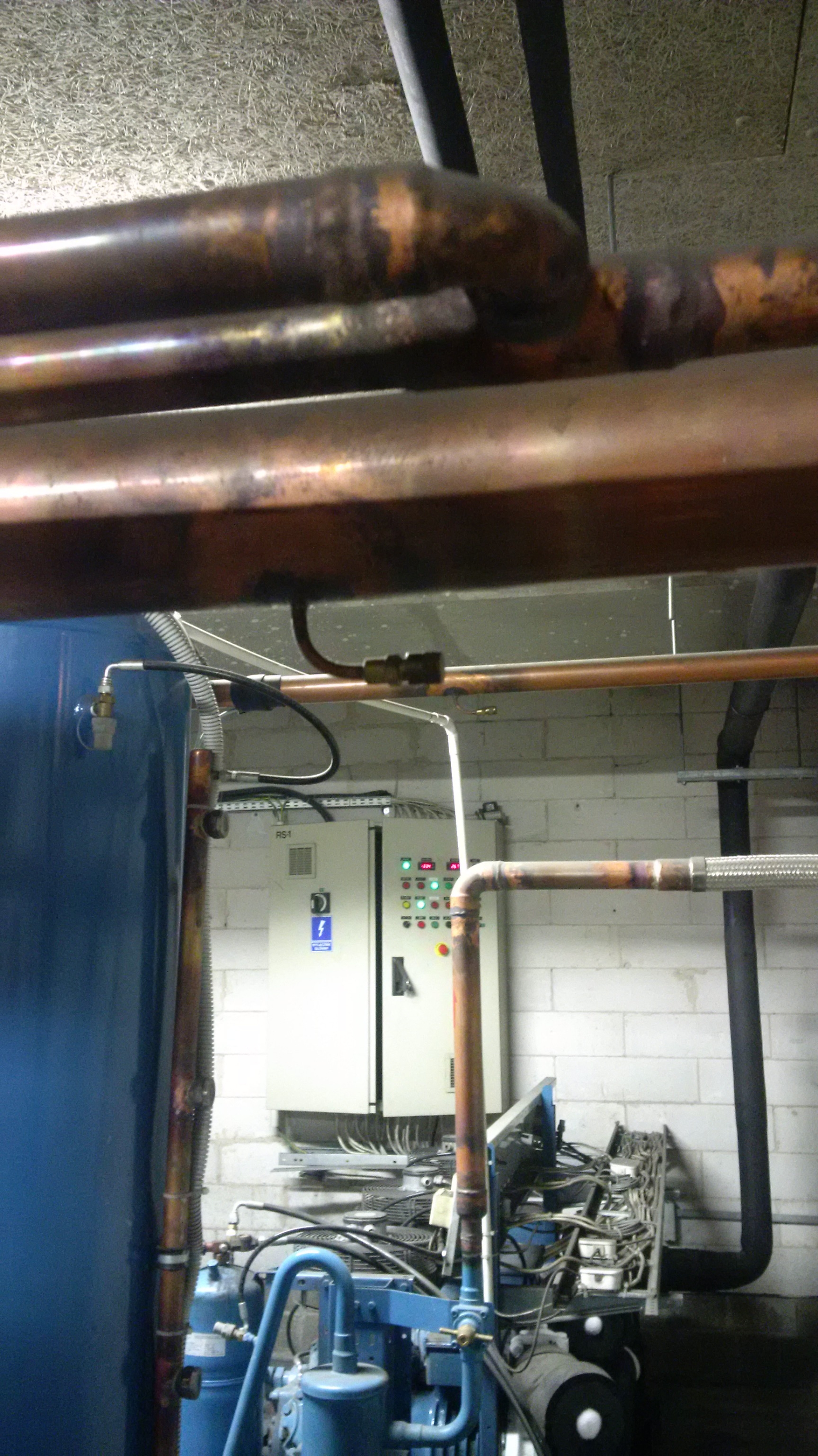

    Po pierwsze to sprawa estetyki ale najważniejsze że nie jest podatny na skręcanie. Chodzi mi o to że jak wkręcamy szybko złącze lub wężyk od manometru a jest to wysokie ciśnienie to musimy użyć sporo siły żeby do cisnąć gumkę lub teflon. W ten czas może dochodzić do obracania całego szchradera aż do punktu lutowania.
    Jak dolutować zawór Schradera do rur 1/2 cala i 3/4 cala w układzie chłodniczym?
    Drażnią mnie takie wichajstry podatne na uszkodzenie gdy nad nimi 400kg czynnika.

    Nie wiem. Ja wolę, jak sobie mogę wygiąć odpowiednio do potrzeb ten kawałek rurki ;) W ciasnym orurowaniu się przydaje (głównie w urządzeniach). Faktycznie przykręcanie węża jest kłopotliwsze.
