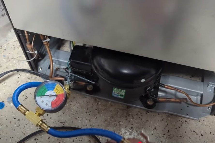

    Tutaj gość użył zaworu przebijającego, jako najszybsze rozwiązanie, biję się z myślami, czy ten zawór będzie szczelny po zakończeniu uzupełniana, w końcu to połączenie na sztywno miedzianej rurki i metalowego zaworu (zapewne jakiś stop). Nie ma żadnego uszczelnienia (guma, silikonowa uszczelka itd.) a nie mamy pracy w statycznych warunkach, bo agregat/rurki lekko drżą.
    Zbliżenie na sprężarkę lodówki z podłączonym manometrem i zaworem serwisowym
    Lepszym/skuteczniejszym rozwiązaniem jest zapewne montaż/lutowanie zaworu Schradera na zaklepanej końcówce, którą pierwotnie napełniono czynnik. Ale po jej rozcięciu ujdzie cały gaz R600a (izobutan) z układu, który jest palny ... . Tę operację trzeba robić po całkowitym rozmrożeniu zamrażalnika, bo inaczej po rozcięciu rurki podciśnienie w układzie wciągnie max powietrza, zresztą i tak wciągnie po rozszczelnieniu. Na koniec potrzebna pompa próżniowa (mam stary agregat z lodówki, więc protezę próżni może uzyskam).
    Czy ten zawór zapewnia 100% szczelność do końca też nie wiadomo, bo facet po napełnieniu usuwa go i zaklepuje/lutuje rurkę:
    https://www.youtube.com/shorts/CMTpMB-u5VU
    Mając powyższe na uwadze, chyba zawór przebijający jest praktyczniejszy, tylko jak z tą szczelnością będzie?.

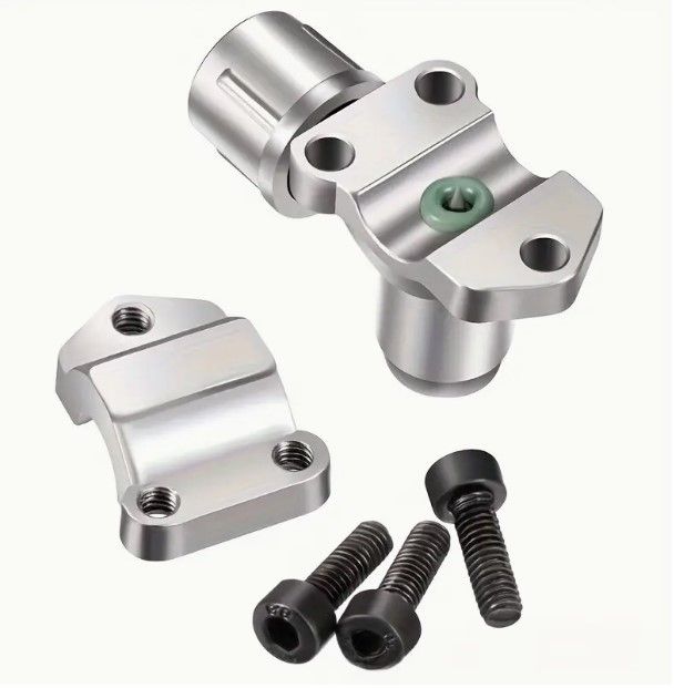

    brakuje mi w tym zaworze elastycznego elementu uszczelniającego
    Jest maleńki o ring wokół iglicy.
    A, jest jednak, oglądałem kilka ofert u nas i na Ali, Temu i nie zauważyłem nigdzie, nawet na tych filmikach z YT, to może jednak uszczelni ;).

    Faktycznie jest teraz znalazłem, zatem może nie jest najgorzej ...
