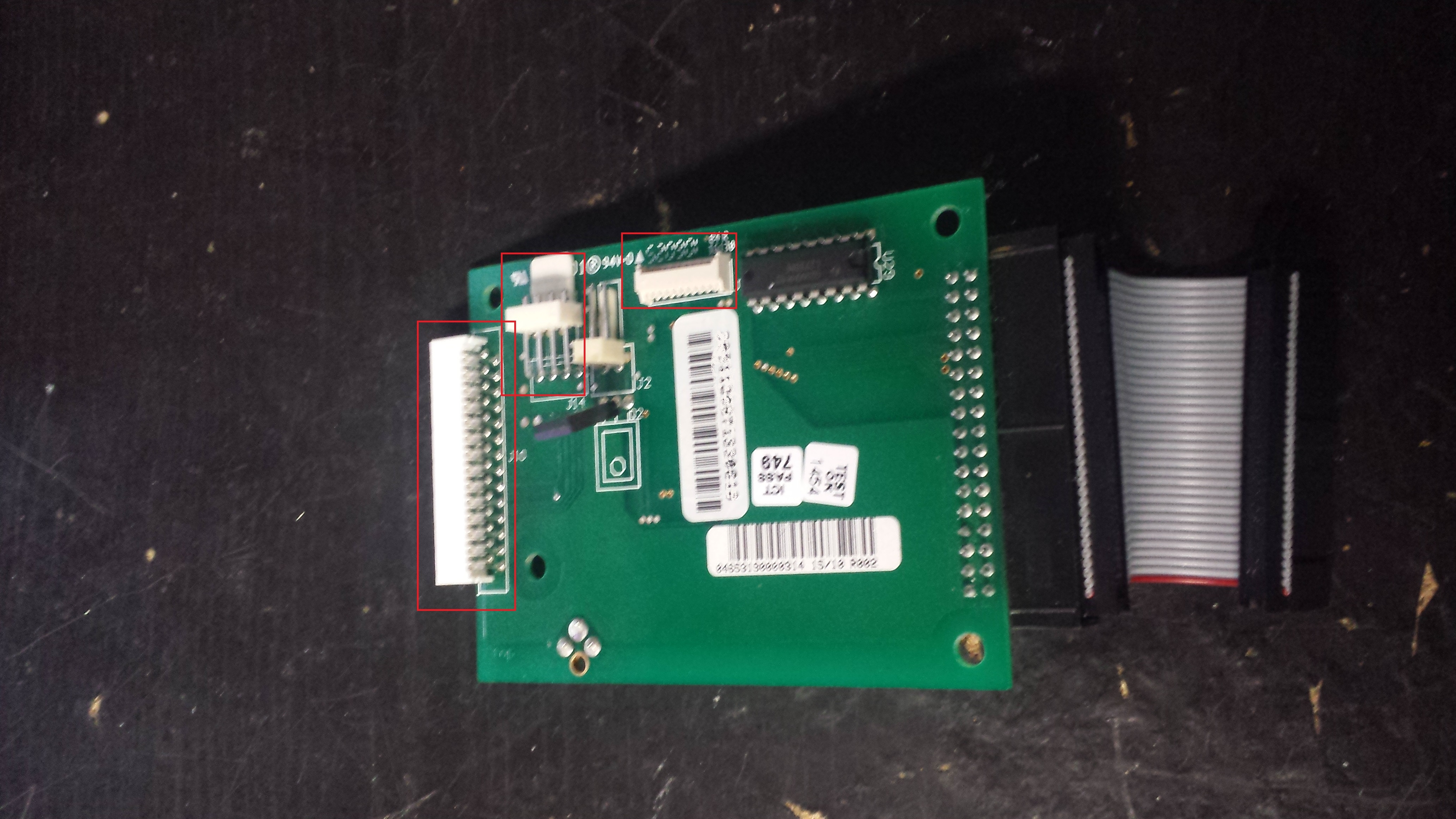

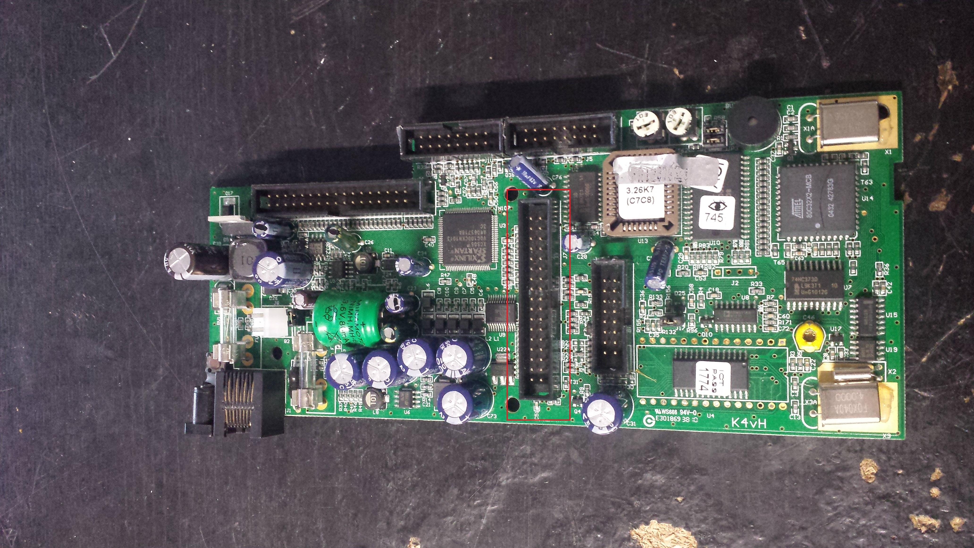

  • #5 16675093
    pan-paluch
    Posty: 10
    Na pierwszym zdjęciu płyta główna z zaznaczonym na czerwono gniazdem gdzie jest podpinana płytka z drugiego zdjęcia. Po podpięciu tej płytki kasa zaczyna mieć problemy z uruchamianiem. Gdy do drugiej płytki podepniemy już moduł drukujący to kasa nie uruchamia się w ogóle lub raz 10 razy i po chwili się wyłącza. Płytka z drugiego zdjęcia jak i moduł drukujący są sprawne.

  • #6 16675157
    jdubowski
    Posty: 21595
    Pomógł: 2511
    Ocena: 2795
    Problemy z zasilaniem?
    szymon122 napisał:
    Zobacz czy napięcie zasilania nie spada pod obciążeniem.
    Otóż to. Kondensatory elektrolityczne być może utraciły pojemność...
  • #7 16675463
    pan-paluch
    Posty: 10
    Sprawdzane na dwóch zasilaczach, kondensatory wymienione na nowe. Zasilacz bez obciążenia daje 13,5V pod obciążeniem 10,5V. Kasa chodzi na 9V
