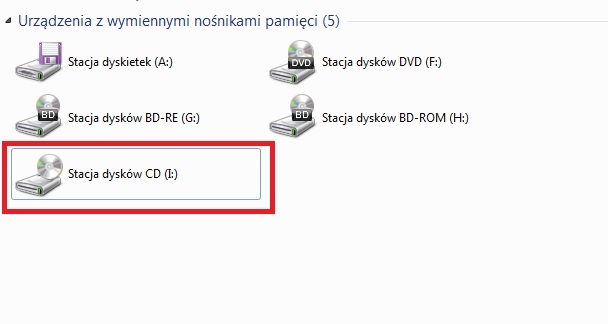

Jak wyłączyć nieznaną stację dysków I w Mój Komputer?
rysio0001 01 Wrz 2017 12:16 2628 33

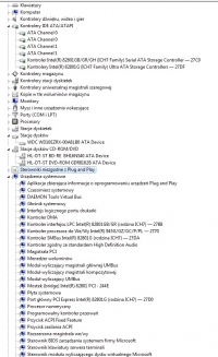

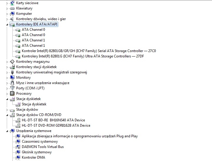

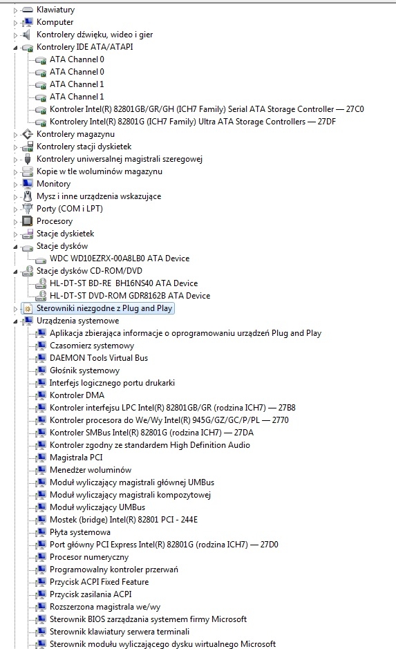

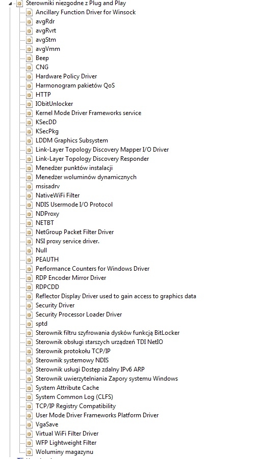

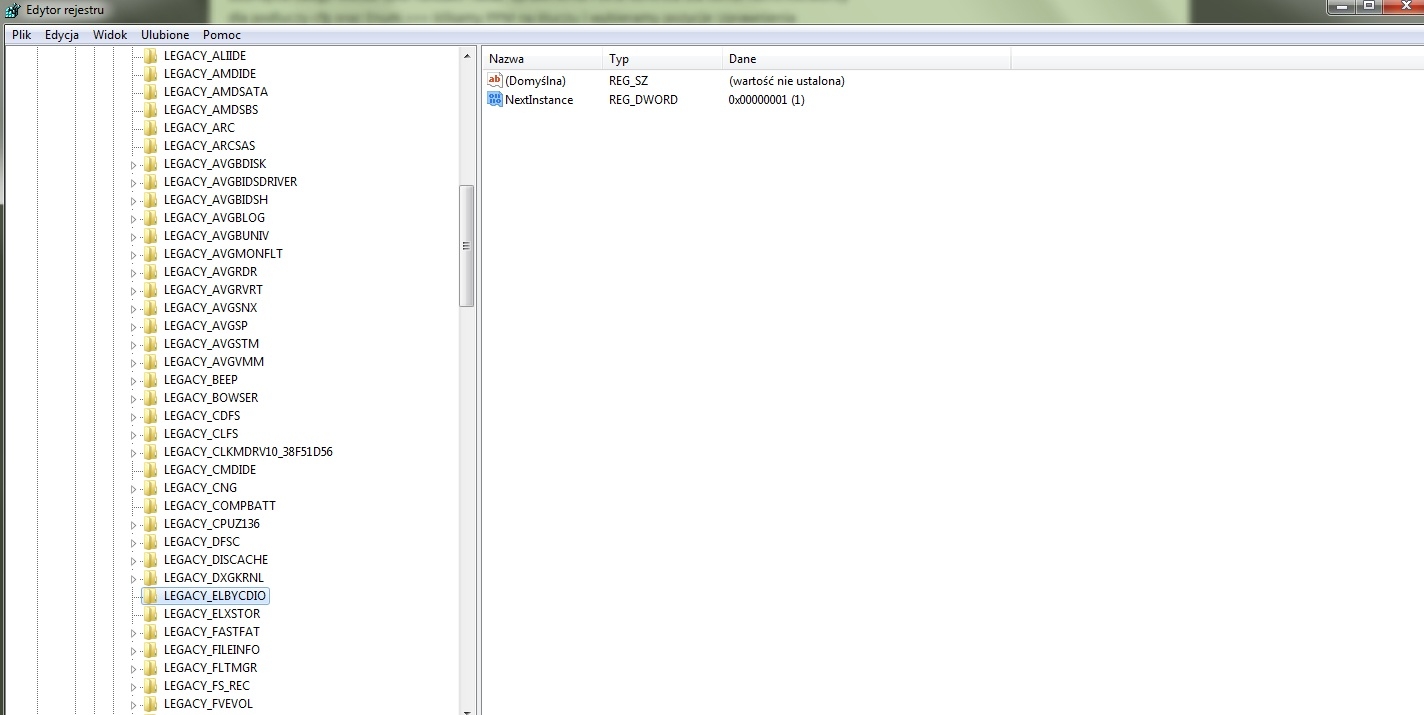

✨ Użytkownik zgłosił problem z nieznaną stacją dysków "I" w "Moim Komputerze", która pojawiła się po zainstalowaniu Daemon Tools. Pomimo prób wyłączenia napędu w Menedżerze urządzeń oraz usunięcia wirtualnych napędów, problem nie został rozwiązany. Użytkownicy sugerowali sprawdzenie sterowników, w tym ElbyCDIO Driver z CloneCD, oraz usunięcie zbędnych aplikacji, takich jak AnyDVD i UltraISO. Ostatecznie napęd "I" zniknął po odinstalowaniu UltraISO, co potwierdziło, że problem był związany z tym oprogramowaniem.
