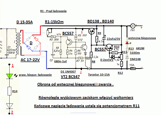

    aksakal
    Posty: 8938
    Pomógł: 1668
    Ocena: 2998
    Zabezpieczenie przed odwrotnym podłączeniem prostownika Schemat przemysłowego urządzenia z obroną od nieprawidłowej biegunowejZabezpieczenie przed odwrotnym podłączeniem prostownikaZabezpieczenie przed odwrotnym podłączeniem prostownikaZabezpieczenie przed odwrotnym podłączeniem prostownikaZabezpieczenie przed odwrotnym podłączeniem prostownika Dioda V3 - dioda Zenera 5.1-6,8V

    _jta_
    Specjalista elektronik
    Posty: 48974
    Pomógł: 3207
    Ocena: 4230
    Na drugim schemacie (tym z dwoma tyrystorami) nie widzę informacji, co to za dioda V3 - jakaś zenerka, ale na jakie napięcie? Nie widzę też parametrów transformatora. I mam wrażenie, że ten układ nie ma ograniczenia napięcia ładowania. Za to użycie dwóch tyrystorów pozwala użyć dwóch diod, zamiast mostka, i zmniejszyć spadek napięcia na półprzewodnikach (prąd płynie przed diodę i tyrystor, a nie dwie diody i tyrystor). Pierwszy jest podobny do układu jozefg, ale nie ma histerezy - pod koniec ładowania będzie co chwila włączał i wyłączał ładowanie, i będzie to trwało bardzo długo - napięcie na akumulatorze podczas ładowania jest większe, niż po przerwaniu ładowania, w układzie jozefg regulacja ma poprawkę na tę zmianę napięcia. Żaden nie ma opornika do ograniczania prądu - więc są bardzo wrażliwe na parametry transformatora - niby można regulować prąd, ale przy nawet niewiele za wysokim napięciu transformatora będzie on obciążany znacznie bardziej, niż to potrzebne dla określonego prądu ładowania.
