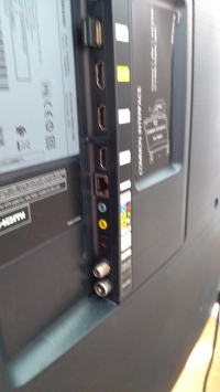

    Witam. Oglądając filmiki na youtubie na telewizorze z tematu, obraz i dźwięk nie są zsynchronizowane. Obraz jest spozniony dźwięk jest wczesniej. Jakieś sugestie jak to naprawić ? jest to bardzo irytujace ;/ proszę o pomoc :) pozdrawiam

    TV ma wyjście optyczne audio, kino ma stosowne wejście.
    Proszę zaopatrzyć się w przewód optyczny TosLink.
    Połączyć oba urządzenia, w TV uaktywnić wyjście optyczne + zmienić standard audio na PCM.
    Powinno to grać po przełączenia kina na wejście optyczne.
    I ewentualnie wtedy skorygować synchronizację obrazu i dżwięku.
    Edit:
    Przejrzałem specyfikację tego TV. Wspiera on funkcję ARC, jak również kino, jak to widać na zdjęciu.
    Także, jest możliwość przesłania dźwięku do kina z wykorzystaniem bieżącego połączenia HDMI - zakładam, że jest takowe.
    W TV należy uaktywnić Anynet + ARC, w kinie HDMI-CEC + ARC i powinno to zagrać + ewentualna korekcja synchronizacji audio/video.
