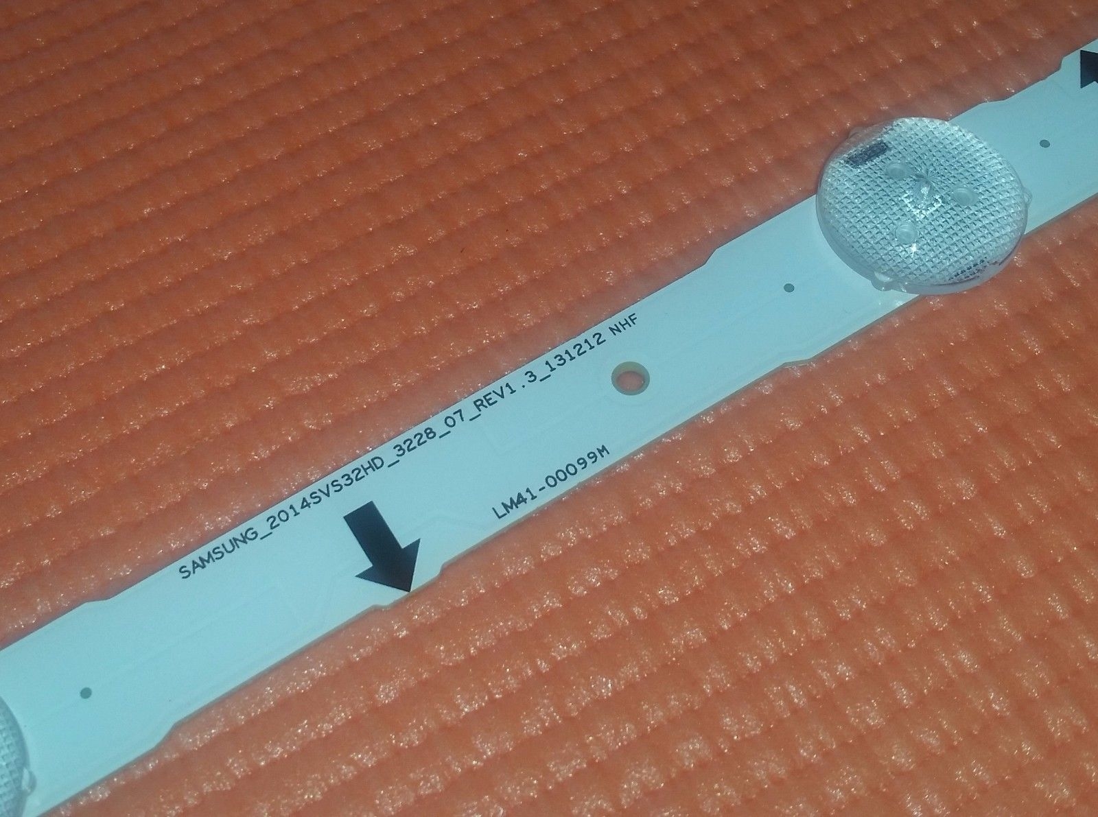

    Ano autor napisał
    Tv Samsung UE32H5000AWXXH
    Matryca GH-032BGSV14
    Zasilacz BN-44-00697A
    I ta druga płyta znalazłem 2 oznaczenia nie wiem które jest ok BN-40-00282A i BN-94-0716Y
    Lista Led D4GE - 320DC1-R2
    Do zasilacza BN-44-00697A stosowny obrazek dałem i dane (#5 13 Wrz 2017 10:01)
    Vled=101V/450mA
    masz 4 listwy po 7x LED (jutro zobaczę jakie oznaczenie maja diody) czyli 28 led
    Logiczne jest
    - nie sa to 6V
    - sa napewno *3V , a te są produkowane o rozrzucie produkcji Uf: 2,8-3,6V
    *zależy od producenta

    Witam. Niektórzy koledzy już to tym napisali. Diody zmieniły tak swoje parametry, że świecą osobno, a razem w układzie nie chcą. To zjawisko jest bardzo proste, ale wymaga dogłębnego spojrzenia na zasadę działania diod led, układu połączeń, drivera led. Fakt, że jest to szczególny przypadek, że pouszkadzały się w ten sposób, że prąd płynący przez nich (razem połączonych) mieści się w charakterystyce prądu tego drivera. Zasilacz też należy sprawdzić (driver led).
    Wniosek. Podświetlenie do wymiany, lub do generalnego remontu. Autor co może zrobić, to tylko wymienić podświetlenie na nowe.

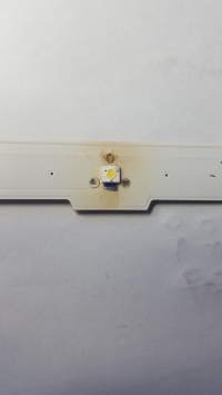

    kazikszach
    Posty: 3999
    Pomógł: 511
    Ocena: 1095
    mirex napisał:
    Ciekawe właśnie ile osób na własne oczy w naturze widziało, aby połowa diod była uszkodzona, a jednak TV "świecił".
    Ja już "parę lat" to robię, a 6 sztuk to chyba było najwięcej. I to w znacznie więcej matrycy.
    Samsung UE32H4000, po rozebraniu matrycy okazało się, że świeci się 5 diod z 21 i telewizor działa.
    Były 3 paski po 7 diod w pasku.
    Paski chyba podobne: D4GE-320DC0-R3[14.03.17], po kilku miesiącach leżenia sprawdzam paski i już żadna dioda nie świeci, każdy pasek pokazuje jakąś rezystancję w kierunku przewodzenia na analogowym omomierzu z baterią 3V.

    W serii "H4000" stosowano dwa rodzaje zasilaczy , zaleznie od matrycy
    1 BN44-00696A (L32S0_ESM - PSLF620S06A)
    - driver LED IC9101 ( SLC7014x/7014X - 8pin )
    - model UE32H4000 AK + matryca HH032AGH-R1 (JJ032AGH-R) / ST3151A04-7 + T-con (na matrycy) : ST3151A04-5-XC-2
    Samsung UE32H5000 - Nietypowa awaria podświetlenia matrycy.
    model 32FH4205 miał CY-DH032AGHV1G/ model UE32H4000AKX miał CY-HH032AGSV1V
    zamiennie stosowano BN44-00700A (L32S1_EDY)
    listwa SAMSUNG_2014SVS32HD_3228_07_REV1.3_131212

    Wymieniłem wszystkie 4 listwy Led na używane sprawne i telewizor działa.
    • Samsung UE32H5000 - Nietypowa awaria podświetlenia matrycy. IMAG1832.jpg (2.46 MB) Musisz być zalogowany, aby pobrać ten załącznik.
