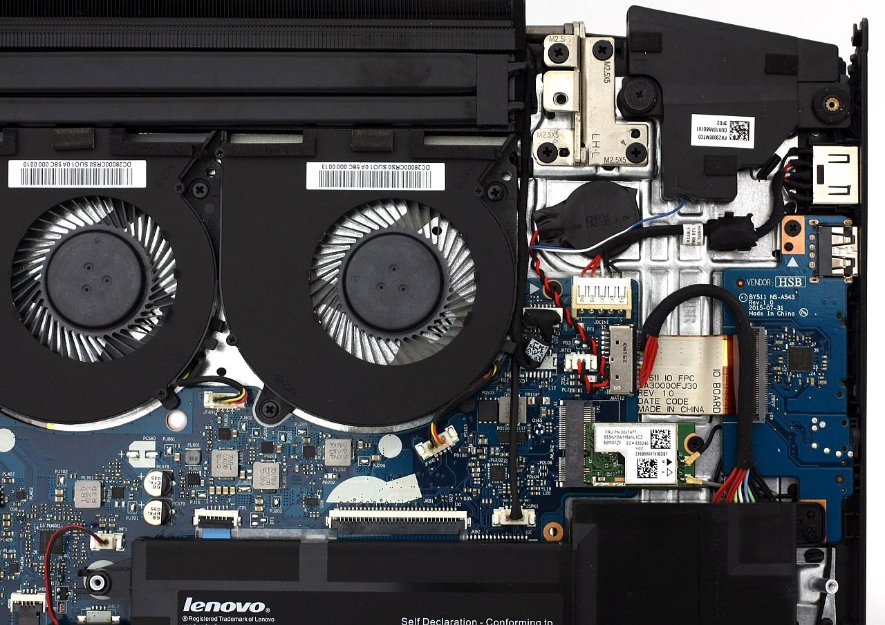

    Jest (Y700-15ISK-80NW) opisany tutaj Link
    Który port USB się "ułamał"
    -skoro obok gniazda zasilania to lewa strona
    Lenovo Y700 - Nie włącza się, co mogło się spalić
    To jest chyba Twoja płyta
    * za Link
    BY511 NM-A541 Rev 1.0
    Lenovo Ideapad Y700 BY511 NM-A541 Rev1.0
    ideapad Y700-15ISK, Y700 Touch-15ISK, Y700-17ISK
    Nowa płyta z Chin to 430.$ + dostawa
    Z USA do UK chcą (£427 + £36.95 Shipping )
    Spoiler:
    By511 nm-a541 MOTHERBOARD FOR lenovo ideapad y700 y700-15isk WITH i7-6700hq, hm170, ddr4, gtx960m with 4GB
    Skoro pomyliłeś USB2.0 z złączem zasilania DC-IN to na 99% "ubiłeś" chipset GLHM170 (SR2C4 )
    -kosztuje ok 50.$ (z dostawą ), dojdzie koszt wylutowania starego i wlut nowego
    Patrz fotki z Link

    Jest chociaż cień szansy, że spalił się sam "moduł" (nie wiem jak to inaczej nazwać) z portem USB i jak go odłączę wszystko zacznie śmigać (zgaduję, że jak taśma łącząca "moduł" z płytą główną zmieniła kolor na brązowy (z tego co widzę na zdjęciu jest pomalowana na biało) to zwarcie poszło jednak dalej)?
    Pewnie napięcie z zasilacza (nie zwarcie) poszło dalej i "ubiło " HM170.!?
    Skoro masz to połączone tą taśmą , odłącz port USB2.0 I zobacz efekt
    (może moc Boska czuwała nad Twoim laptopem i .. jesteś farciarzem), daję na to 1% szansy
