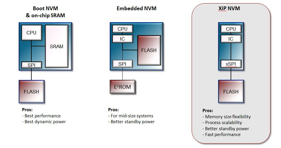

Pamięci EcoXiP produkowane przez Adesto osiągają bardzo niską latencję i wysoką przepustowość dzięki zastosowaniu zaawansowanego, szybkiego interfejsu.
"Wiele firm obecnie zaprzestaje wbudowywać pamięci NOR Flash w ich układy i SoC" wyjaśnia Intrater. "Budowane obecnie SoC wymagają zewnętrznej pamięci Flash, co pozwala ich projektantom na wykorzystanie 'agresywniejszych' technologii produkcyjnych". Takie podejście ma duży sens, o ile oczywiście układy oraz pamięci będą wyposażone w odpowiednio szybki interfejs komunikacyjny - co najmniej tak szybki, jak w przypadku interfejsu wbudowanego wewnątrz systemu na chipie.
Interfejs xSPI jest w stanie dostarczać dane z prędkością 400 MBps. Pamięci EcoXiP, według informacji Adesto, charakteryzują się 2,4 raza wyższą szybkością dla procesora niż obecne pamięci quad SPI. W pamięci xSPI dostępne jest osiem, a nie cztery jak w quad SPI, równoległych interfejsów danych, co przyspiesza komunikację, ponieważ pozwala w jednym cyklu zegara przenieść dwa razy więcej danych.
Pamięci XiP są bardzo obiecujące dla średniej wielkości systemów IoT, co umożliwia im wbudowanie w system dużo większej pamięci programu niż dostępna normalnie w układzie. Elastyczność co do doboru wielkości pamięci programu dla danego SoC i możliwość zmniejszania poboru prądu przez układ są bardzo istotne z punktu widzenia aplikacji tych elementów w urządzeniach Internetu Rzeczy.

Pamięci NOR Flash służą do przechowywania pamięci programu. Czyni to je idealne do zastosowania w wielu niewielkich urządzeniach wbudowanych, gdyż układy te mogą być produkowane taniej. "Sektor IoT jest stworzony dla pamięci NOR Flash" podsumowuje Handy. Zalety pamięci NOR Flash zauważają także przedstawiciele takich firm jak Cypress - wiedzą oni, że projektanci systemów samochodowych lubią, gdy system jest gotowy do działania, gdy tylko włoży się kluczyk do stacyjki.
Dotychczasowo programiści, którzy chcieli zaimplementować dużo kodu w wewnętrznej pamięci NOR układów skazani byli na drogie mikrokontrolery. Rozwiązanie proponowane przez Adesto znacznie upraszcza kosztorysowanie sytuacji, gdyż nie ma potrzeby posiadania dużej pamięci w układzie - projektanci mogą dobrać odpowiedniej wielkości pamięć zewnętrzną, bez ponoszenia dużych nakładów finansowych. "To działa na korzyść rozwiązań Adesto, zwłaszcza w czasach gdy programiści chcą 'upchnąć' spore programy w niewielkich mikrokontrolerach" mówi analityk.
